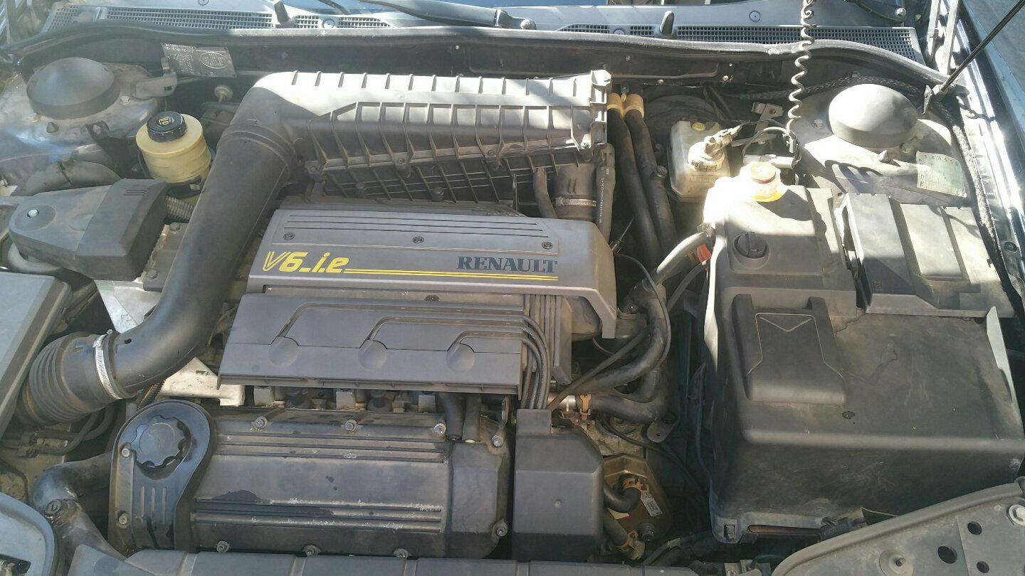

Premières impressions ! C'est loin d'être la charrette que j'imaginais !
Je me retrouve face à ça :
Je fais le tour , tout en discutant avec le propriétaire de la voiture , et je me rends bien compte que la base est saine , suivie , et pas déglinguée par les années et par de la mauvaise utilisation.
