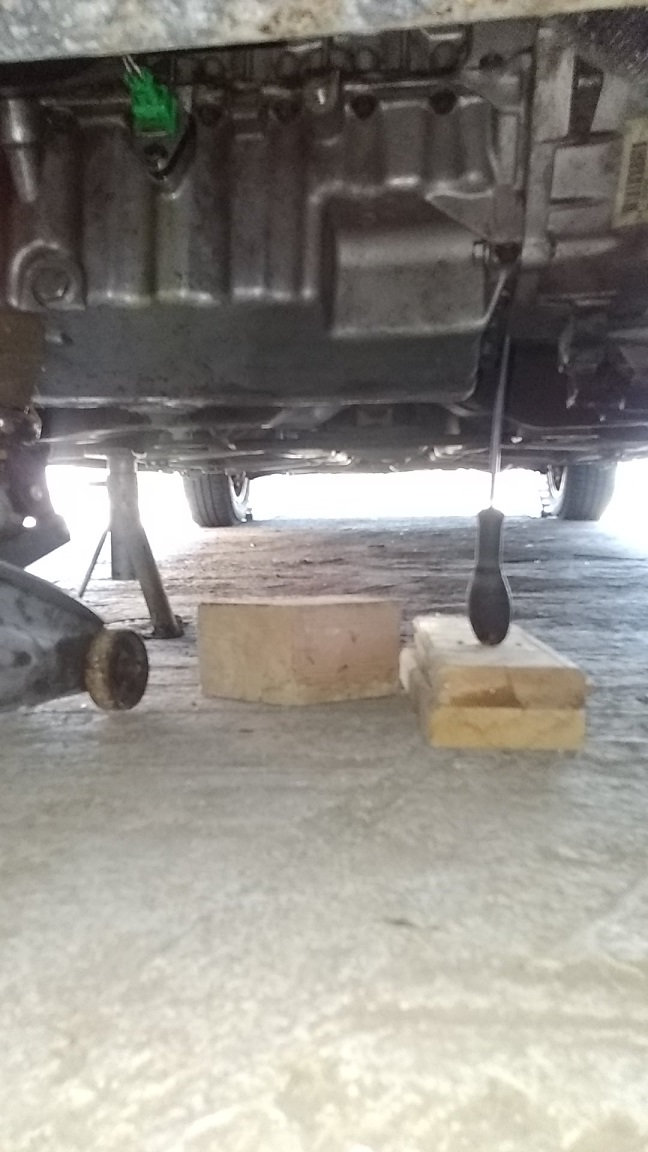

Bonjour à tous;
Le WE dernier j'ai enfin posé ma nouvelle courroie de distribution. Opération pas compliquée mais la place sur le côté n'est vraiment pas top. J'ai vu pire mais aussi mieux...
Bref, avec la revue technique tout va bien.
En premier, j’enlève le cache moteur dessus, dessous. dévisse et pousse l'arrivée d’essence. Je pose un cric sous le moteur, depose le support moteur côté courroie. enlève le cache supérieur de la courroie de distribution.
Dépose la courroie d’accessoire, le tendeur de la courroie d'accessoire. Place le moteur au PMH.
Il y a des repaires sur les deux poulies crantées. Je pose quand même un petit coup de tipex pour être sur du nombre de dents au remontage.
Sur la revue technique il depose le démarreur pour la pige de calage volant moteur. Moi j'ai mis simplement un gros tournevis dans le volant moteur par la petite fenêtre qui est dessous...
Quelques coups de clé à choc avec dégrippent sur le boulon de 30 au niveau du vilo et hop, j’enlève la poulie.
La vis du cache supérieur est très difficile d’accès. Mais en penchant un peut le moteur...j'y arrive.
C'est un tendeur mécanique, récent, comme la pompe à eau. Depose de la courroie, elle n'est pas très vieille, mais comme je n'ai pas d'info, que je l'utilise tous les jours et déjà fait plus de 25.000 km avec; Je la remplace.
Repose de la nouvelle courroie et respecté la méthode de du revu technique pour tendre la courroie et repose de tout. Voilà fini. 4H pour moi de travail. Je ne sais pas combien facture Renault.
Travail fini pour la renault, je repart sur la 750i E32...
