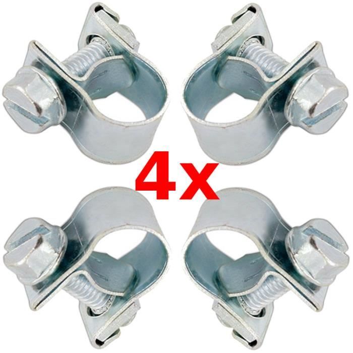

Attention, certains membres du Forum ont eu des soucis avec ce type de collier utilisé sur les durites d'essence.
Perso je réutilise les colliers Renault et des durites Gates Barricade !

Les colliers sont neufs et la durite est bien de la gates barricade

certes , ils sont neuf , mais ils ne sont pas adaptés.
en y regardant bien, ces coliers au serages meurtrissent la durit par la partie qui est sous la vis de serrage.
en trés peu de temps , la fuite est assurée......et à cet endroit , je te racconte pas ...
Perso j'utilise les colliers adpatés à la durit de carburant
JP réutilise les colliers d'origine.
c'est en tout cas plus securisant que les colliers que tu as utilisé.

Très bien pour la Gates Barricade.
Surveilles les colliers, ils ne doivent pas se desserrer !
Même avis sur les blessures des durites.

Sauf que ceux-là, je ne les utilise pas sur les Safrane, donc je n'aurais jamais mis le lien.
Les colliers que j'utilise étant les origines : pas de lien.
