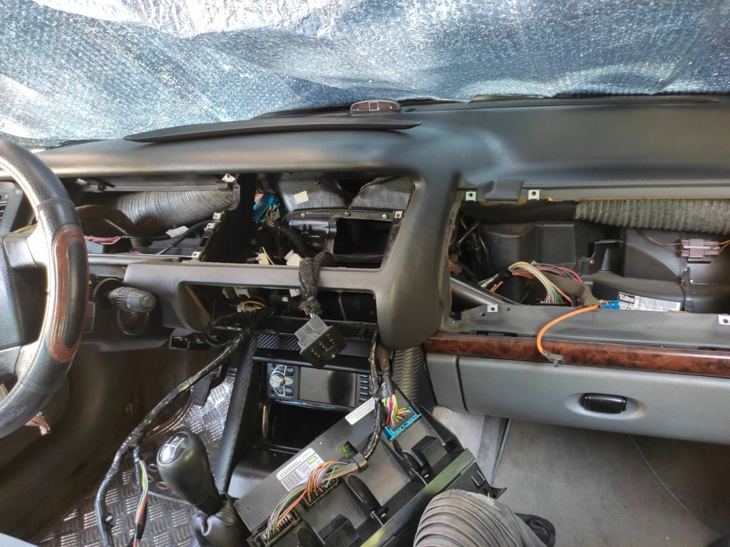

Quelques images de l'intérieur (un petit avant / après)
Lors de l'installation du GPS (merci à BertrandC pour le tuto)
