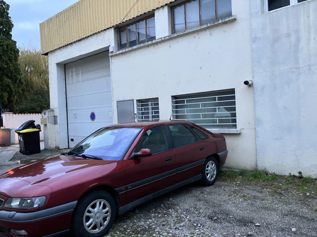

Edit, j'ai trouvé comment insérer une image. Photo du matin.

En attendant, j'ai retrouvé les photos du vendeur + une, peu valorisante, prise ce soir, vous devinerez laquelle :lol:
