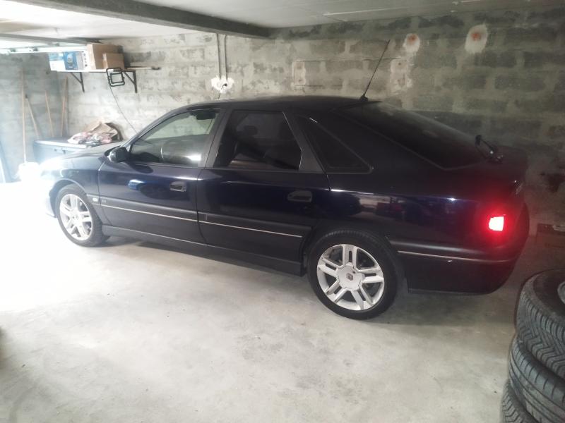

Message par Cyril69 » 01 juil. 2024, 20:14

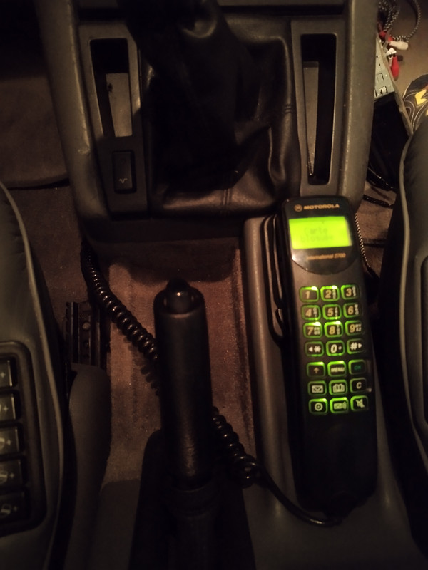

merci pour l'accueil et voici ma mémère quand je lai eu.
Les pares chocs ont été rénovés ce qui lui donne un plus belle aspect :D
Bien d'autres choses sont en cours et je mettrais donc d'autres photos

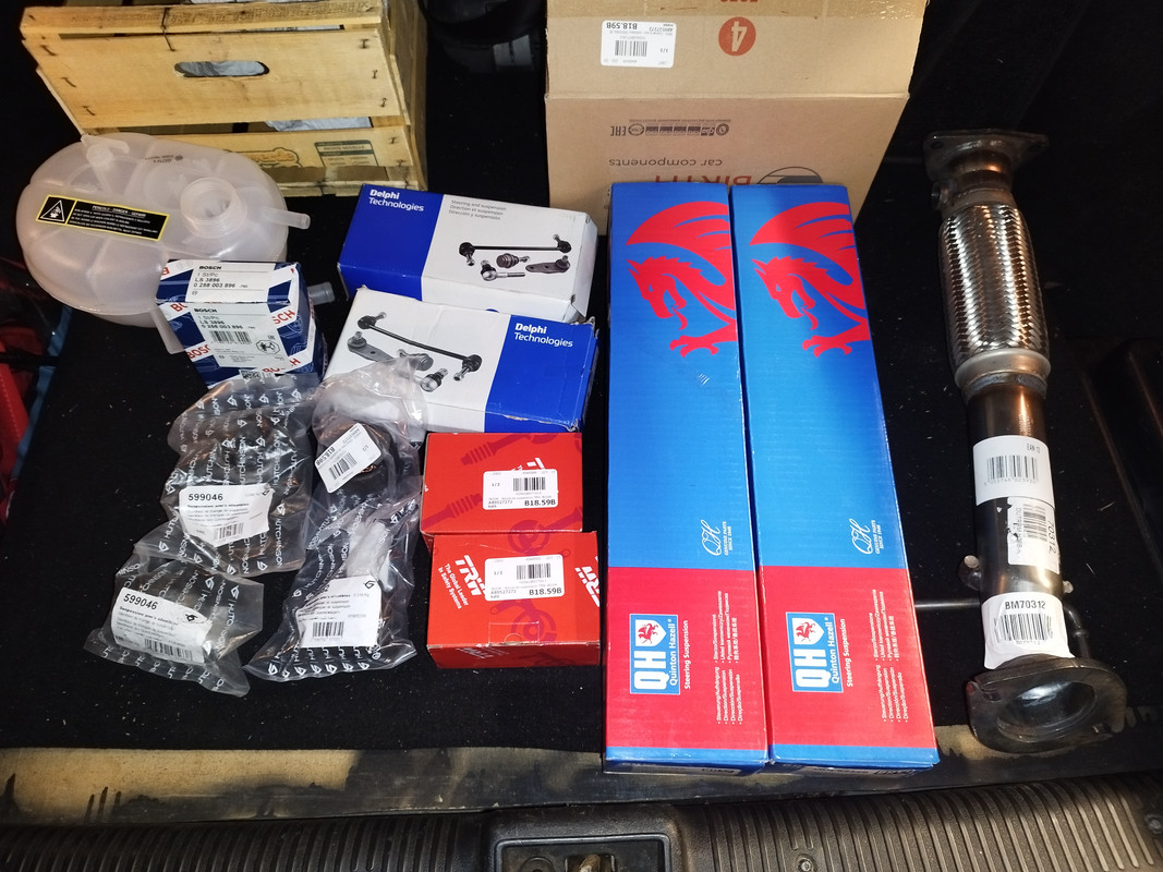

Ca y est j'ai reçu quasiment toutes les pièces manquantes, les triangles vont êtres refaits, la tresse ( oui je sais déjà ) , ces joints et la sonde lambda et pas mal d'autres choses vont suivre.
Je n'ai pas encore trouvé de sonde 3d pour la clim cela va donc attendre un peu.

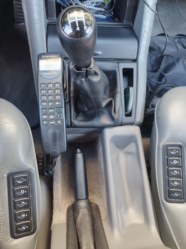

Et oui une BM Catalyste j'avais pourtant commandé une Veneporte mais rupture de stock après avoir commandé, elle ne restera que provisoirement ;)
Ce matin je vais me pencher sur l'emplacement du téléphone Motorola car je trouve qu'il est inesthétique et vraiment pas pratique même si je ne m'en sert pas.

Message par Cyril69 » 28 août 2024, 10:57
Ca y est, le téléphone a été déplacé a une place plus adéquat a droite du frein a main, ce qui permettra aussi de masquer la partie qui était décollé.

Message par jpdubuc » 28 août 2024, 13:32

Message par Cyril69 » 28 août 2024, 13:59
28 août 2024, 13:32
Il faudrait passer le câble torsadé à droite, pour ne pas gêner le levier de frein à main. ;)
oui c'est prévu je fais ca ce weekend :)

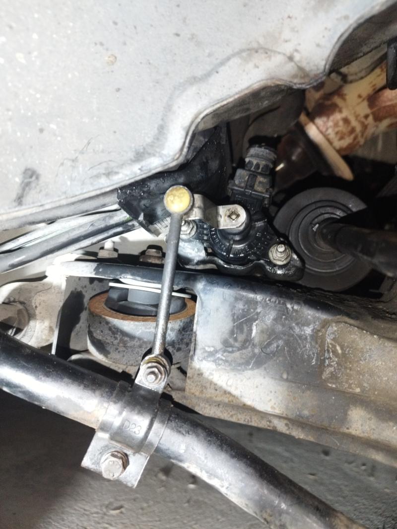

Je reviens sur mon souci de bruit car j'en avais vraiment marre.
La safrane est partie faire un tour chez un ami qui lui a trouvé tout de suite en allant faire un tour avec et une fois monter sur un pont.....suprise :llooll:
Une fois de plus l'ancien propriétaire n'était pas le couteau le plus aiguisé du tiroir car le pas de vis de la belette de barre stabilisatrice était foiré donc pas vissé jusqu'au bout, ce qui créais un claquement.
Celui-ci a été remplacé dans la foulée et aujourd'hui c'est le silence quasi complet dans la safrane hormis le silencieux intermédiaire qui présente une petite fuite.
