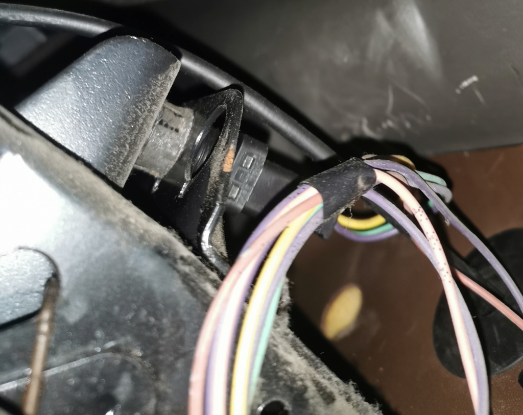

Le remplacement du contacteur MA sur ma Phase-2 :
Penses à éventuellement changer le support boîte, car il faut le déposer :

Tu regardes en haut de la pédale de frein derrière tu verras une prise qui va sur ce contacteur
- Messages : 37702
Re: [Patrick] Safrane 2.5L 20V de 1998
Je me suis trompé, j'ai fait une réponse au sens feux de Marche Arrière : désolé.
Pour les feux de stop, il faut aller chercher derrière le Tableau de Bord (compteur).
Par le dessous, je n'ai pas d'avis sur la facilité d'accès.
Attention, si tu as le régulateur de vitesse, il y en a deux contacteurs différents au niveau de la pédale de frein (et un sur la pédale d'embrayage si BVM).
