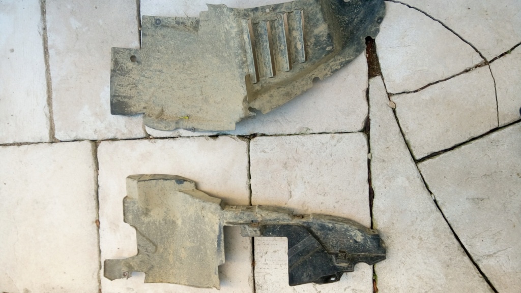

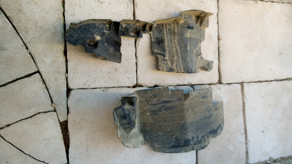

Re: [christophe33]Safrane 2l rxe 16v bva+Safrane 2l5 rxt 20v bva
C'est des sacrés nids à poussières.
Et fait bien attention au sens du remontage des plaques pour éviter les écoulement d'eau vers les zones avant.
Sur ma Phase-1, mon ex-garagiste avait remonté celui de droite, et l'eau avait abîmé le compresseur de klaxon.
. . . Je l'ai réparé, mais cela ma rendu furax pour le principe.

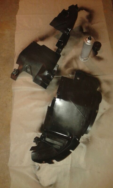

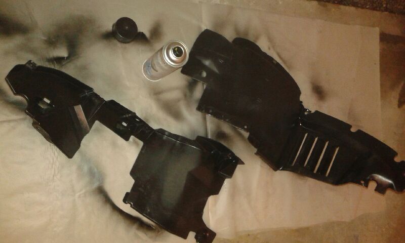

Salut,
Merçi pour vos réponse.
Bon voila la Suite, un bon nettoyage en profondeur et un coup de bombe noir et c'est tout beau.
Et maintenant il restera plus cas changer les pièces
