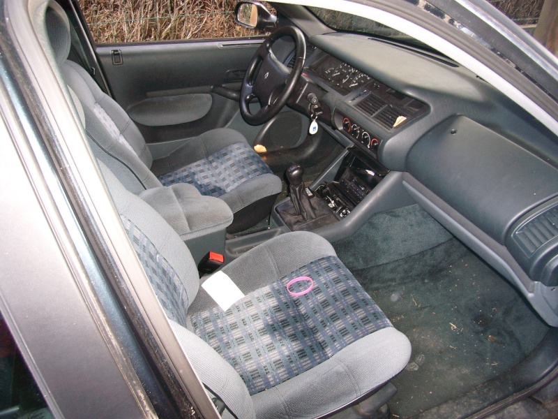

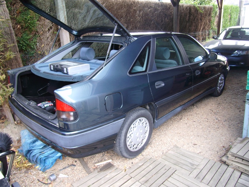

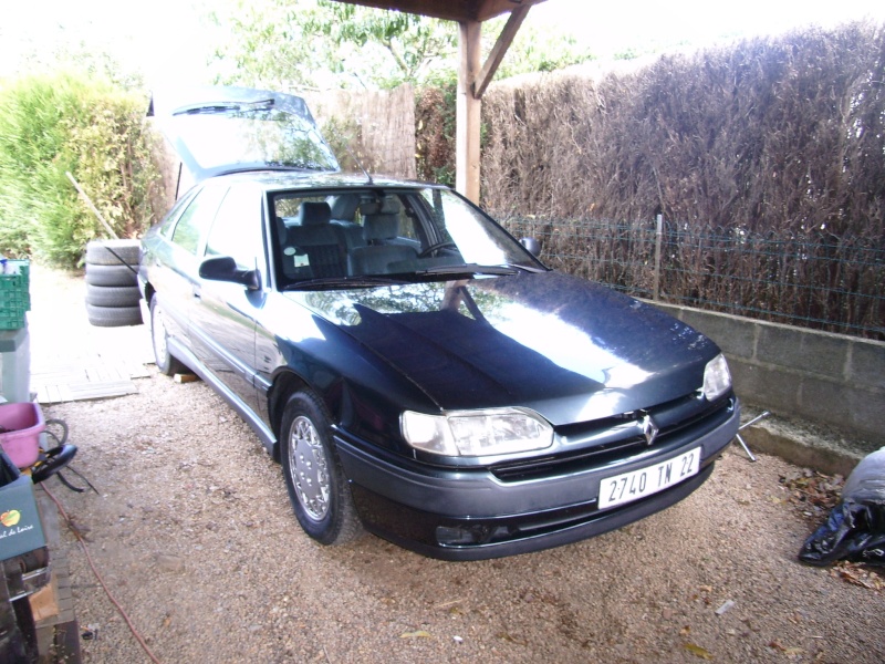

Salut tout le monde, hier, petite balade à Saint Brieuc pour aller chercher celle qui va donner son coeur à ma belle.
Alors c'est une 2.2SI RT de 94 affichant seulement 119000km. J'ai eu cette voiture pour 500€. Le gars à qui je l'ai acheté est un peu dégouté que je la dépiote car à par un soufflet de direction, les durites de frein avant et le frein à main à changer la voiture est nickel (enfin presque, quelques bosses sur la carrosserie).
Aller, quelques photos:
et le plus important
en plus de l'ensemble moteur/boite qui va donc prendre place dans la mienne, je récupère amortos, trains roulants complets, freins, crémaillère et catalyseur qui viendront en remplacement au fur et à mesure.
Loic, normalement, le changement de moulin est prévu pour samedi prochain, je te redis ça dans la semaine.

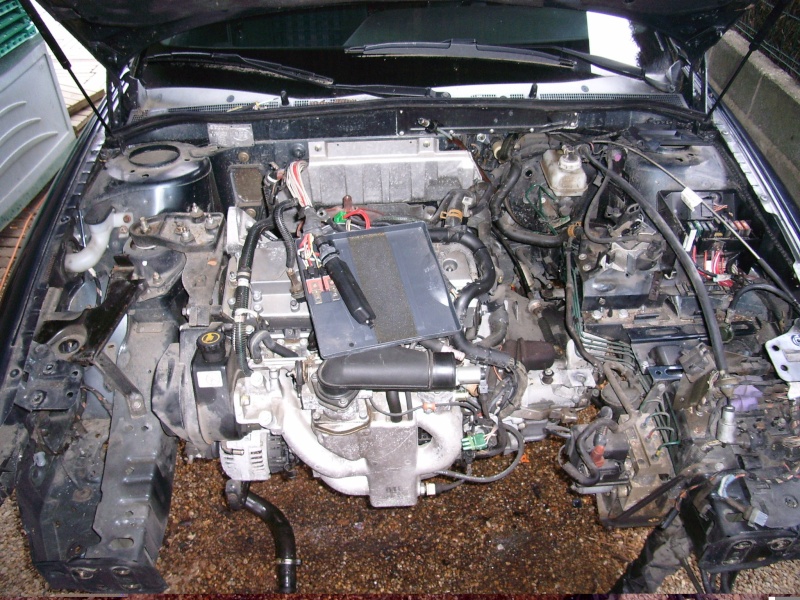

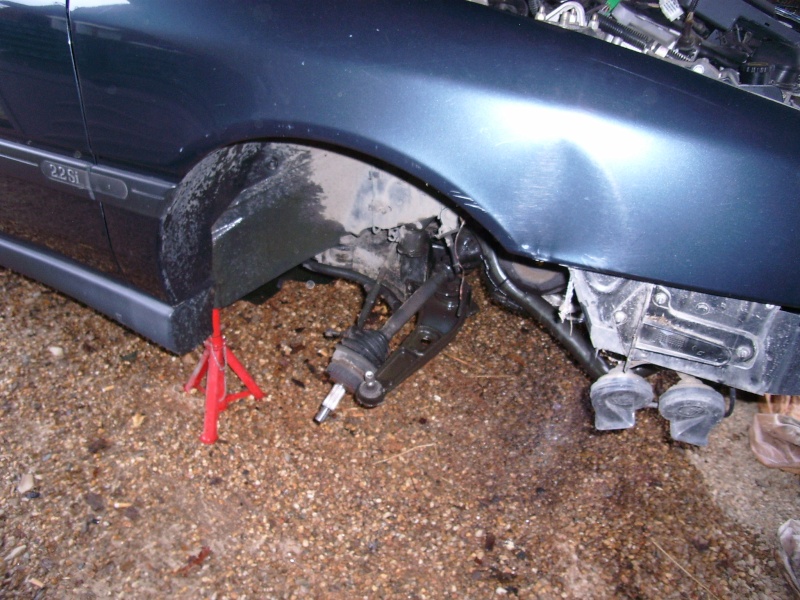

Après un petit après-midi de boulot, le moteur est près à être sorti
et j'ai également démonté les trains avant (reste les triangles) et les amortos
