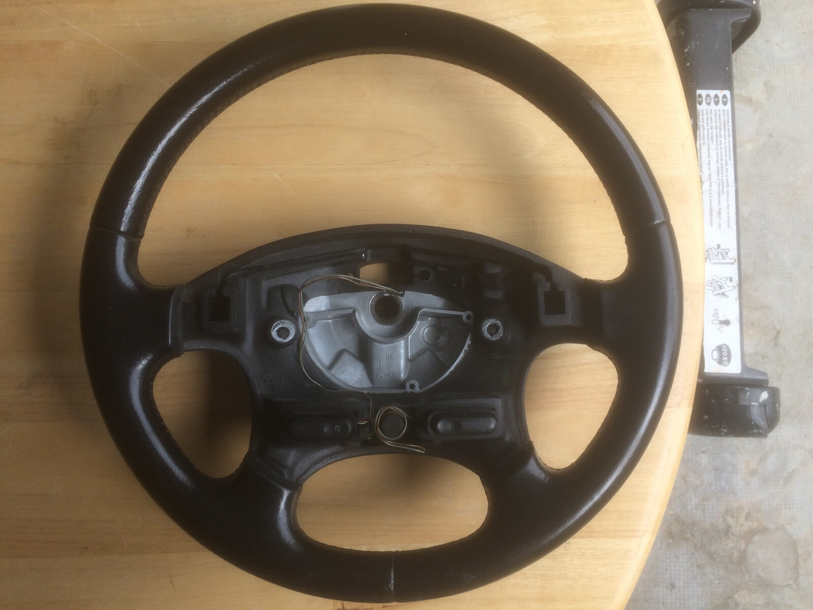

Message par tdd78 » 09 juin 2019, 19:28
c'est fou ce qu'on accumule comme trucs qu'on utilisera jamais :D
bref, j'ai ces trucs, si ça intéresse quelqu'un
précision : ordre de priorité :
1) quelqu'un qui vient au repas le 16
2) quelqu'un qui voit quelqu'un qui vient au repas le 16
3) en dernier ressort (mais vraiment dernier, je suis une grosse feignasse niveau colis, envoie, toussa), les autres (par ordre)

Pas compatible avec ma Phase-1, les boutons ne sont pas aux mêmes endroits. :lol:
. . . Ce doit être des versions avec airbag conducteur.

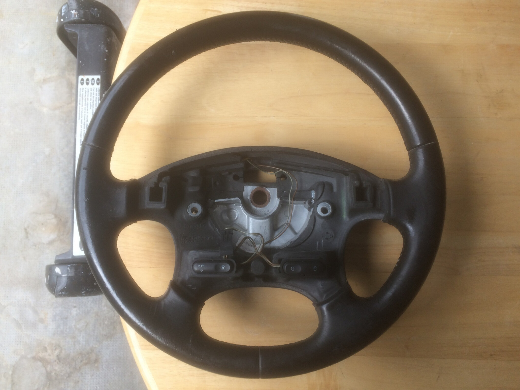

Ta première photo est en effet miroir vertical !
. . . La gauche est à doute du volant, et inversement. ;)

oui, j'ai les airbags avec d'ailleurs
t'as raison, première photo mal inversée

Je pense à des fin Phase-1, car avec airbag.
. . . Les boutons indiquent clairement un régulateur Phase-1.
A gauche : V+ ... R
A droite : 0 ... 0
La marquage des boutons est différent.
Les résistances internes sont différentes et je crois branchées différemment.
En Phase-2, (petit boitier Matra) on peut augmenter et baisser la vitesse.
. . . En Phase-1, on ne peut pas diminuer.
