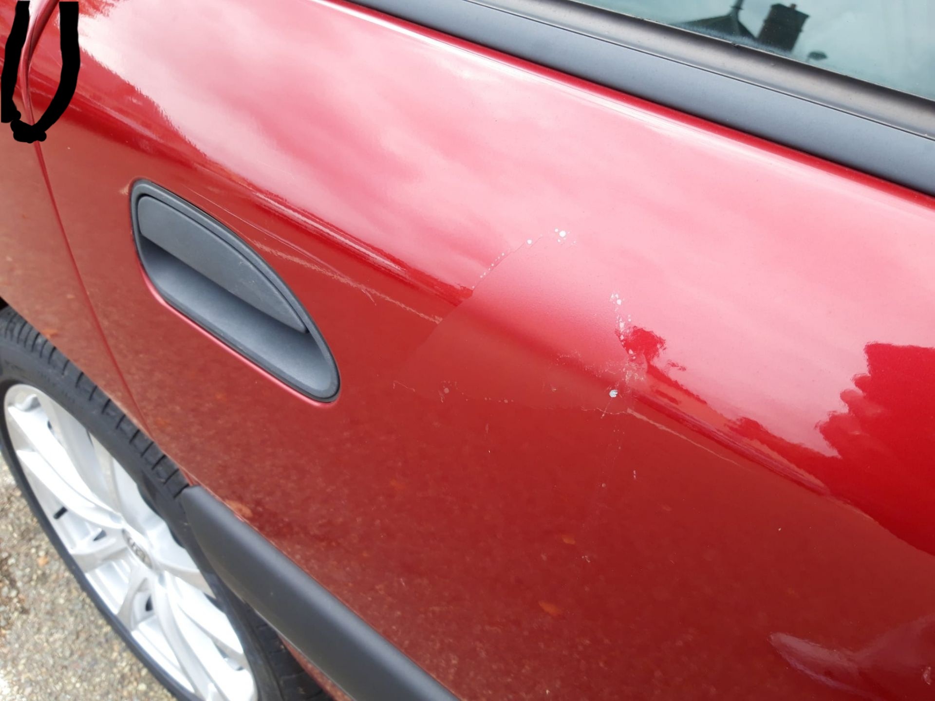

20 sept. 2021, 17:29
Elle a été repeinte cette porte : mini traces en haut de l'arrière de la baguette ?
Je me suis posé la même question en postant les photos et en zoomant. ça serait étonnant qu'elle ait été repeinte et qu'elle perde déjà son vernis non ?

Message par FANFAN 21 » 20 sept. 2021, 20:24
Au contraire, si c'est mal préparé ou si le vernis est de mauvaise qualité , ça peut vite partir

Message par yannick david » 20 sept. 2021, 21:17
la ta porte,ça peux se faire en raccord
en gros pas la refaire entièrement,mais noyer comme ont dit
mais ça demande du savoir faire pour que ça soit propre

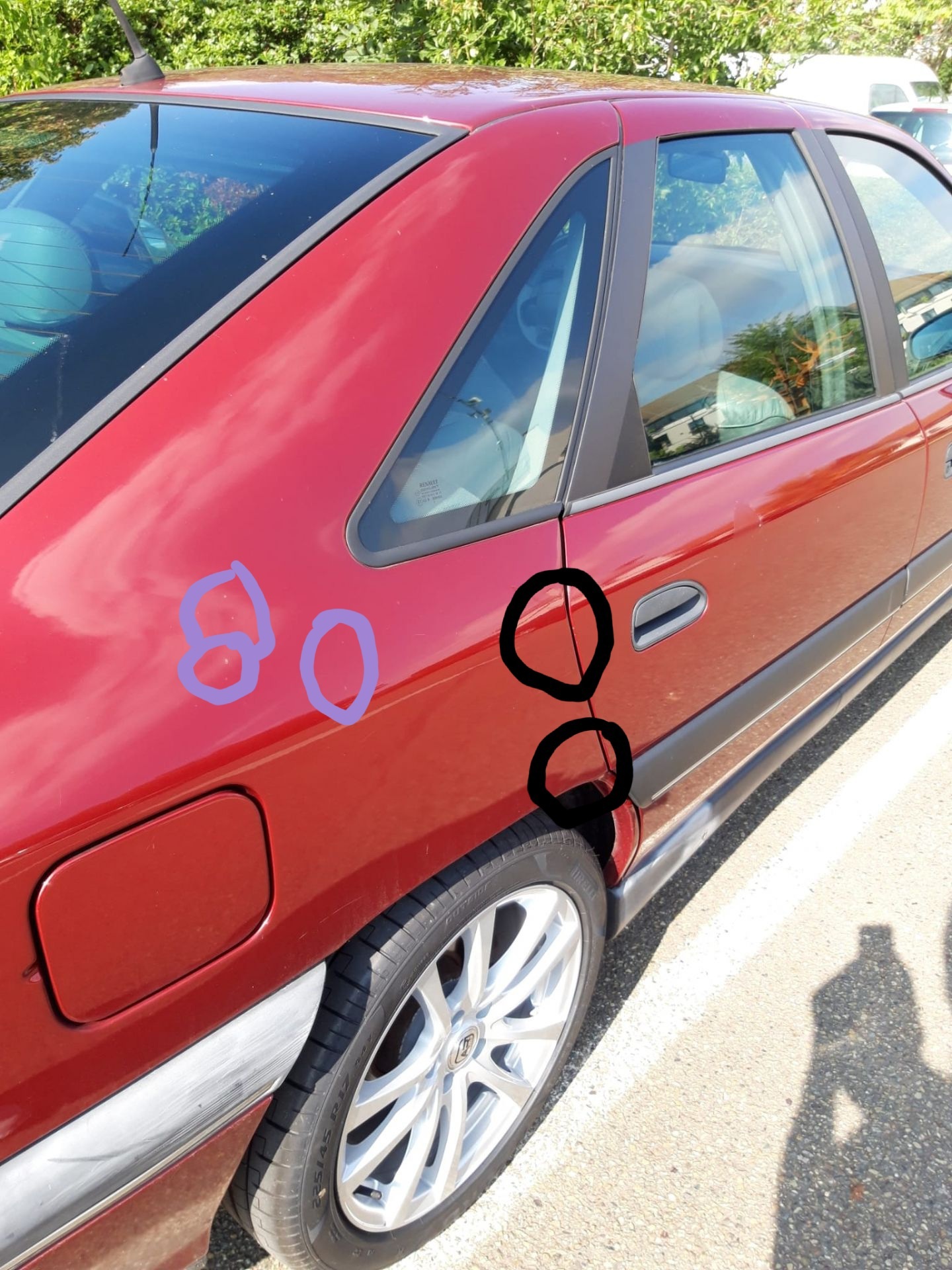

Tu pourrais faire une photo de l'angle de la porte fermée, la ou il y a l'aile ?
Quelque chose m'intrigue ^^

FANFAN 21 a écrit :
20 sept. 2021, 22:18
Oui si tu veux, tu veux que je la prenne depuis l'aile arrière c'est bien ça ? Ou l'inverse, j'ai un doute
Re: [Chris_Safrane] Safrane 2.5i 12/2000
Message par noob41 » 21 sept. 2021, 08:07
ah fanfan a remarqué aussi l'alignement panneau AR /porte AR
fait ds les 2 sens
Message par FANFAN 21 » 21 sept. 2021, 08:18
Non autre chose que l'alignement.
Oui fais les deux c'est bien !

Message par Chris_Safrane » 21 sept. 2021, 14:55
Voila les photos :
Message par FANFAN 21 » 21 sept. 2021, 19:53
C'est bien ce qui me semblait.
Le vernis de ton aile est en train de partir , et ta porte est trop basse par rapport a l'aile.
De plus ,il semblerait que tu ai une fissure dans un mastic qui a été posé sur l'aile, pile dans l'enclavement de la porte.
Chris_Safrane
Messages : 111
Inscription : 12 janv. 2016, 16:52
Message par Chris_Safrane » 21 sept. 2021, 20:59
Ha, tu le vois ou le mastic ? L'ancienne proprio s'esr bien gardée de m'en parler
Message par FANFAN 21 » 21 sept. 2021, 21:14
Ce qui est entouré en noir c'est les défauts liés au mastic ou à sa pose ,et ce qui est en bleu c'est la ou le vernis commence a partir
Apres la dame s'en souviens peut-être plus ou ça ne date pas d'elle
Message par Chris_Safrane » 21 sept. 2021, 21:32
La vache tu as l'œil !! Je ne l'ai pas repéré à l'achat, pas assez connaisseur... Quant au fait qu'elle ne s'en souvienne pas possible, elle avait un certain âge, mais la Safrane était une premier main

Message par noob41 » 22 sept. 2021, 09:09
bien vu en effet le mastic je n'avait vu que l'alignement
par contre quand tu vois comment le pc ar est griffé..... j’espère pour toi que ce n'est pas un gros morceau de choucroute............
Message par FANFAN 21 » 22 sept. 2021, 09:13
Pour moi il y en a pas mal déjà vu comment c'est pas plané
Message par Chris_Safrane » 22 sept. 2021, 09:51
Non le PC malheureusement c'est moi, j'ai frotté mon portail un matin en sortant la Safrane du jardin Grrrrr
