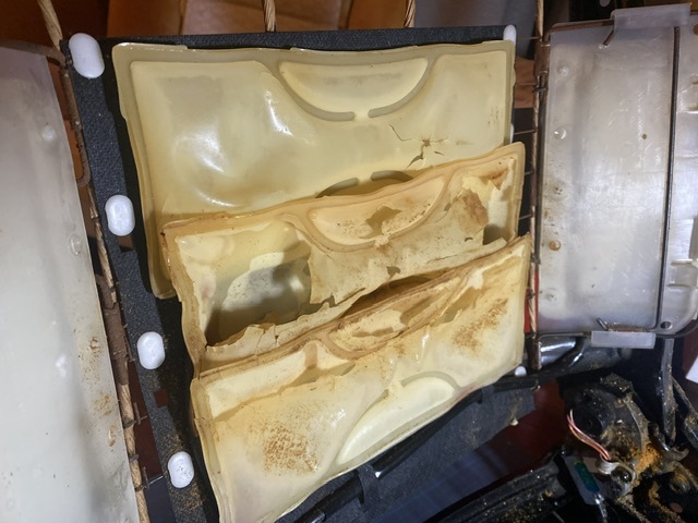

Petit état des lieux du sièges passager
- nappes chauffantes OK
- coussins dorsaux OK
- coussins latéraux: à remplacer, crevés
- coussin assise: OK
- commande gonflage: 4/5 ok, la vanne de l’assise fuit malgré soudure, comme le disait JP, quand c’est fendu sur le cylindre, impossible à remplacer
J’ai tenté s’ouvrir la vanne, pour réparer le cylindre, sans succès. Je ne voulais pas risquer d’en casser une. J’en ai piqué une sur le siège conducteur, la fente étant moins avancée, la colle est en train de sécher
J’ai dépiauté le siège conducteur d’origine. Comme son copain: la mousse arrière toute désagrégée.
Seul le coussin de l’assise est OK, les dorsaux ne sont pas juste crevés mais complètement délabrés, jugez plutôt
A nu ! Reste le second à dépiauter demain

Résumé des quelques jours passés, sous pression totale entre les colis qui prennent du retard, un téléphone qui a décidé de casser sa pipe (antenne réseau HS, bye-bye iPhone 11) du boulot (du vrai) et surtout l’échéance de demain matin, dernière virée parisienne pour le travail, au cours de laquelle je compte bien déposer les sièges chez le sellier.
Bref, j’ai mis la main sur un ensemble ergo non crevé, sans les commandes qui sont malheureusement (pour moi) destinée à l’Ukraine.. ce n’est pas bien grave, j’ai réussi à réparer les miennes.
Alors en remonte ça sur la plaque textile
Et en avant j’ai un joli patchwork de pièces provenant de 4 voitures, entre les coussins, les mousses, les vannes et les boutons
Mais au moins, tout fonctionne impeccablement… pour le moment
Et hop, on remet les mousse en place, et on charge, il est 21:00, délai respecte: OUF !
