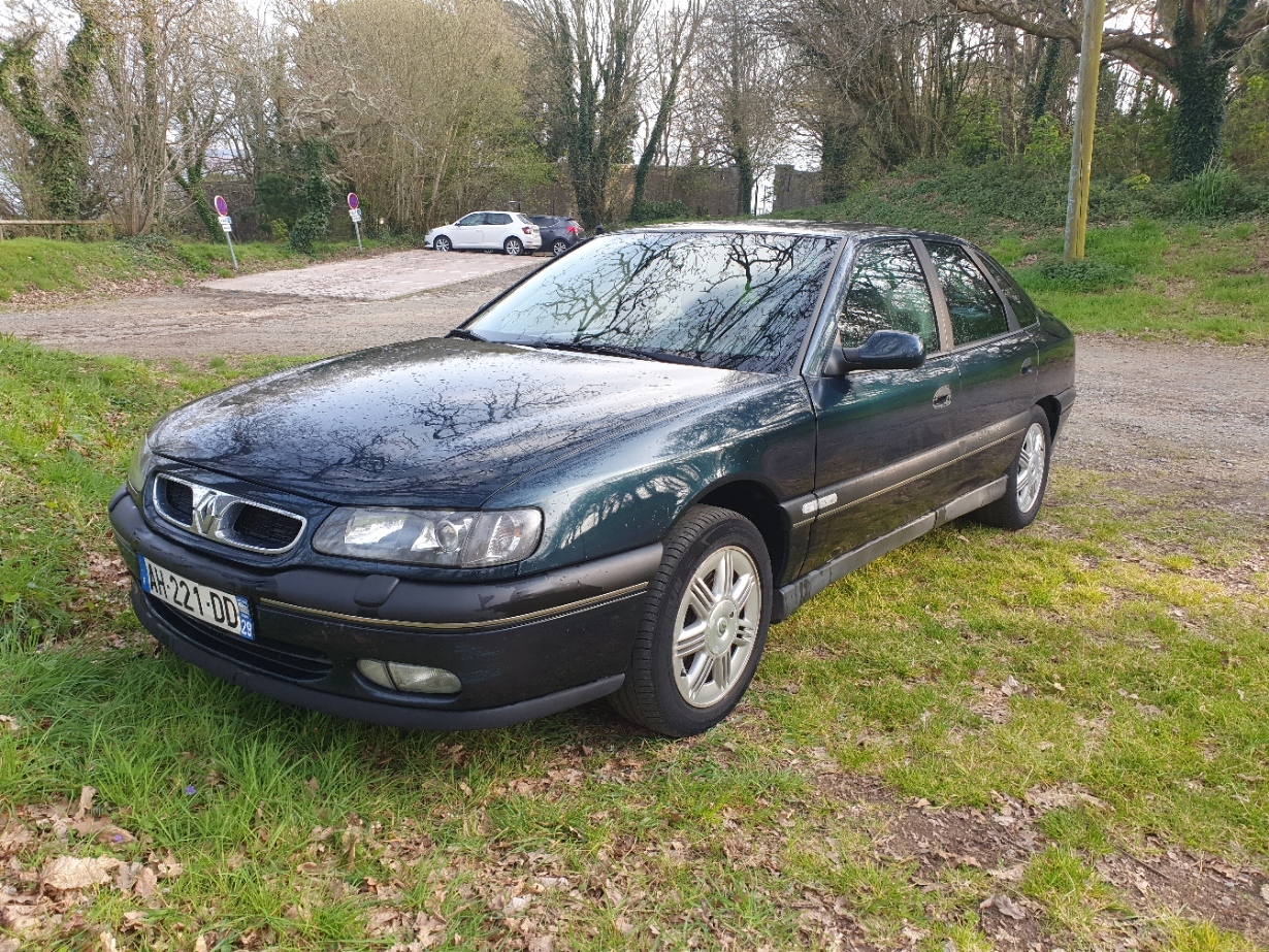

Bonjour tout le monde,
Je me présente, je m'appelle Thomas j'ai 22 ans et je travail dans l'informatique.
J'ai récemment acquis (il y'a plus de 6 mois) une jolie Safrane de 97 avec le moteur Volvo 2.5 BVM, en couleur Vert Abysse Nacré (très joli j'aime bien)
C'est ma première Renault, qui plus est en haut de gamme s'il vous plait :D
Elle a actuellement 343 000km et elle en verra beaucoup encore j'espère !
J'ai un semblant de suivi concernant l'entretien basique, mais sans plus
Cette auto a été maltraité par son ancien propriétaire qui étais qu'un amateur
Je suis vers Brest, je recherche actuellement un spécialiste ou très bon connaisseur de ce modèle, qui pourrait me l'entretenir et m'apprendre les particularités de ce modèle que je ne connais pas beaucoup
J'aimerai la remettre dans un bon jus car mémère a 2 3 défauts tels que :
Des à-coups (pas tout le temps) à l'accélération décélération et aussi le régime ne redescend pas top top lors des passages de rapports (obligé d'attendre 2 3 secondes), le tout de manière aléatoire, et j'ai vu aussi que ma conso ne descendais pas systématiquement a 0 quand je lâchais le gaz (Résolu, capteur boitier papillon)
Un roulement de roue (J'ai fais les 2 avant, MAJ 22/06/22)
Et les biellettes arrières qui demandent à être changer tout comme le support moteur de derrière. (Fais aussi Juin 2022)
La carrosserie un peu bingé mais ça va
Le capot avant a régler (C'est bon aussi ;) )
Le toit et l'aileron ou je dois refaire une peinture car le vernis s'écaille
Hormis ça, elle à l'air d'être à peu près suivi car l'entretien courant est en ordre, les triangles ont été fait (Hutchinston), ligne neuve etc...
Pour le moment je lui ai juste monter un 2DIN Android, je prévois également de faire refaire le siège conducteur.
Voilà voilà pour la présentation
Au plaisir d'échanger avec vous !
Thomas

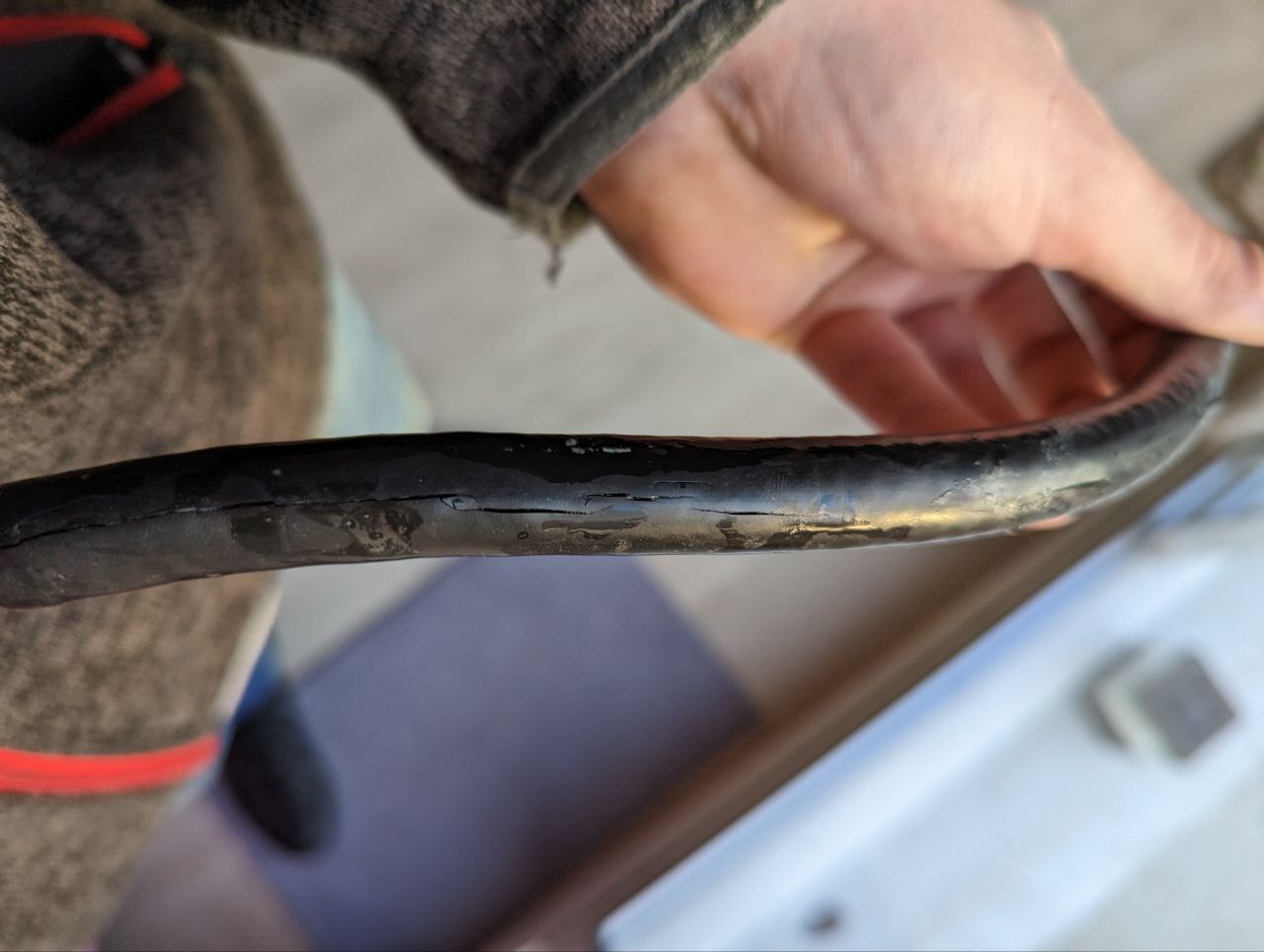

Hello hello,
Post du jour concernant les durites d'essence côté moteur,
Hier, je roule et en rentrant je sens une forte odeur d'essence, en effet cela pissait sur le berceau.
Après démontage, voici la sentance !
Une durite no name bien fracasse
J'ai mis une Gate Multifuel neuve en attendant des barricades, je n'avais que ça sous la main. Je n'ai pu faire que la durite d'arriver, je disposais de 63cm de durite
Changez en préventif au cas ou cas juste à côté de l'échappement !
Dernière modification par Titom300 le 09 janv. 2023, 10:55, modifié 1 fois.

Ouf, pas d'effet barbecue.
Bel exemple de durite de basse qualité cuite par la proximité de l'échappement.
Bravo, pour ce remplacement, en attendant de changer les 3 par des Gates Barricade. ;)
En effet je n'étais pas preneur d'un barbecue immersif haha
L'accès est assez simple, bien qu'en faisant 2M le dos s'en souviendra durant la journée héhé
Mois prochain, je commande des Gates barricade, et je changerai la pompe à essence par une Pierburg quitte à toucher au circuit carburant.

Hello, belle Safrane !
Content de voir qu'elle a échappé à la mort. Celle d'un ami n'a pas eu autant de chance.
https://image.noelshack.com/fichiers/20 ... 190507.jpg
Une plaie ce problème de durits.
Messages : 36217
Re: [Titom300] Safrane Intiale Paris 2.5 20V de 97
Message par jpdubuc » 09 janv. 2023, 17:11
Oui et une fuite ne pardonne pas avec l'éthanol qui ne doit absolument pas entrer en contact avec l'échappement.
Comme l'éthanol est très volatile, le départ de feu peut être très rapide.
Les durites du prédécesseur étaient totalement dégradées : merci à leurs remplaçantes en Gates Barricade.
Celle du dessus du moteur (retour), je l'avais changé par du Norauto : HS en moins d'un an.
J'ai vécu dernièrement une fuite majeure au niveau du joint d'entrée de rampe.
Heureusement, cela coulait devant, mais cela aurait pu très mal finir quand j'y pense.
