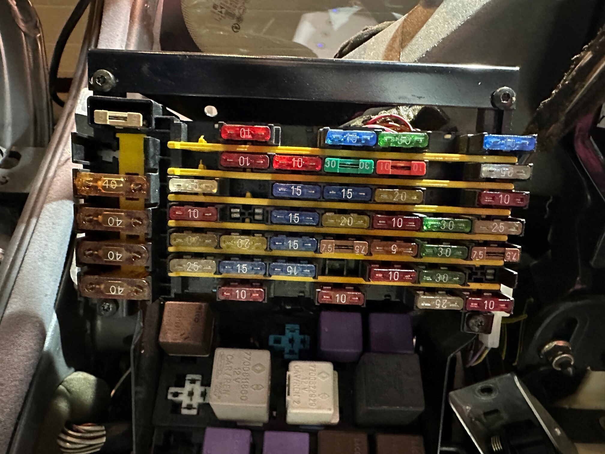

Message par Polo21 » 27 janv. 2024, 10:40
J'y ai déjà pensé, car j'ai ajouté une ligne pour les sièges chauffants arrières, sur le dernier emplacement +12v APC dispo
Il reste un emplacement +12v permanent.

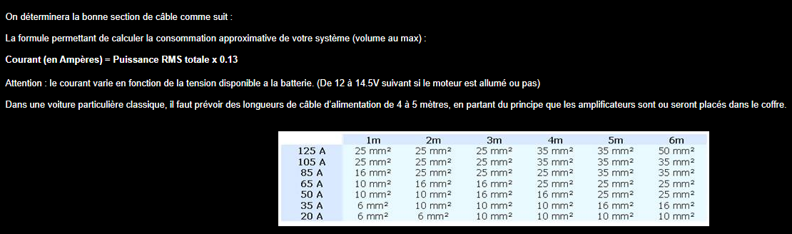

mais la section du câble à installer, 10mm², me parait énorme pour être ajoutée à la platine.
Je ne suis pas un pro de l'électricité et m'en remets à ce que je lis sur le net. J'ai ainsi déjà lu partout qu'il fallait être au plus près de la batterie pour installer un fusible costaud pour protéger l'installation sono
MAIS, ça n'est qu'un petit ampli 150wRMS, pour n'alimenter qu'un petit sub de 25cm.
En considérant 5m de longueur de câble (moteur-coffre) et reprenant le calcul suivant:
Je suis tombé sur un courant de 19.5A. Donc au final pas si énorme au vu de ce qu'il y a dans la boite à fusibles (20/25 voire 30 et 40 A).
Donc l'idée n'est pas bête sur le papier. Et je vois qu'il me reste (à confirmer) un emplacement dispo au dessus des MaxiFusibles de gauche.
Si je peux éviter de franchir la cloison, ça me va bien
Messages : 37911
Message par jpdubuc » 27 janv. 2024, 11:02
Les petits fusibles allant jusqu'à 30A, cette zone est possible comme celle des gros.
Le vide au dessus du 20A sert à quoi ?
Messages : 37911
Message par jpdubuc » 27 janv. 2024, 11:05
Rappel de la liste des fusibles sur ma Phase-1 :
Message par Polo21 » 27 janv. 2024, 13:52
Ligne ajoutée pour les sièges arrières chauffants ;)
J'ai débroché un cable sur mon faisceau en rab' pour l'insérer dans ma boite à fusible, face à une arrivée +12v APC
Il va ensuite alimenter les relais, que j'ai placés sous les sièges avants.
Merci, on voit effectivement en blanc les emplacements dispo, celui etre le téléphone et l'AB arrière est en 12v permanent.
J'essaierai d'aller au garage ce soir pour vérifier s'il y a au moins une arrivée sur le gros fusible
