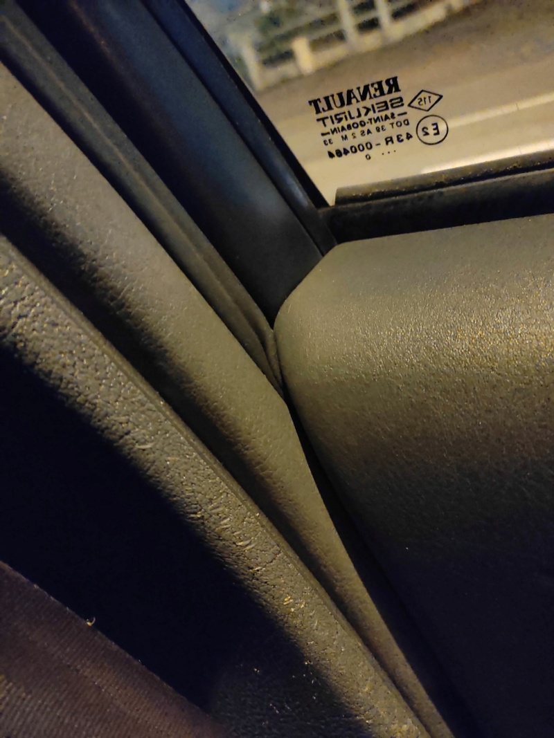

Bonsoir !
Je reviens après une petite absence d'un mois et un jours. Ma safrane a un petit soucis au niveau de l'insonorisation, a l'arrêt je peux entendre les véhicules passer sans soucis et lorsque je roule par temps de pluie par exemple, je peux entendre le bruit de roulement des pneus aussi sans filtre (le "shhhhhhhh" qu'on entends). Pour faire simple, entrouvrez votre porte (sans qu'elle ne s'ouvre complètement) et vous aurez le même effet que j'ai. L'impression que quelque chose est ouvert et le bruit rentre sans soucis.
Sur autoroute a 110 je suis a 80 décibel (on se rapproche quand même du seuil nocif) et plus je monte en vitesse plus c'est vacarme dans la caisse
Je vais virer le déflecteur d'air que j'ai sur les portières avant, mais je ne pense pas que ça va me réduire grands chose à part 1-2 décibel, je pense que 75 c'est déjà trop pour une voiture de ce segment peu importe la date de fabrication.
Mon ancienne mitsubishi était mieux insonorisée pourtant c'était une simple berline de 99 pas du haut de gamme.
J'ai vérifié les joints de portières ils sont tous bien en place et pas déchirés
Une des portes (ARG) était un petit peu tordue en haut, je l'ai remise en place elle appuie complètement sur le joint supérieur
Pour les portes je me demande s'il faut que je les réajuste (j'ai quelque millimètres d'écart je ne sais pas si ça peut influer autant, le portes se ferment sans soucis).
Pour le coffre, il se fermait mal à l'époque, j'ai réajusté le mécanisme de verrouillage maintenant il se ferme sans que j'ai à claquer le coffre, j'ai vérifié également les joints, pas de soucis apparent la dessus.
Là je suis à court d'idée

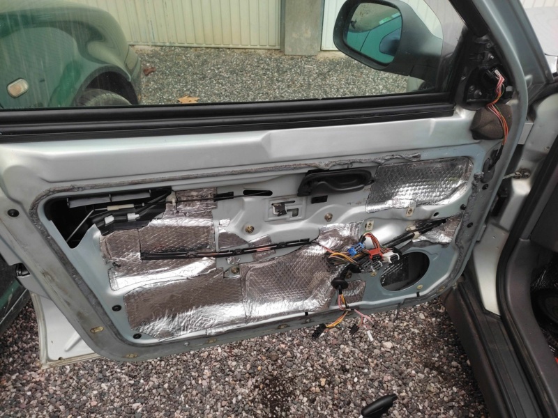

Pour les portières avant j'ai mis un matériau qui absorbe les vibrations, ça aide pour le bruit
Maintenant ça fait un peu moins quincaillerie quand je ferme la porte, et pour le son des enceintes c'est que du +
Le mastic est à changer à l'avant des deux côtés en effet, à l'arrière ça n'as jamais été démonté donc pas de soucis la dessus.

Je note que toi aussi, il y a du mastic au dessus du HP (c'est une discussion abordée sur mon sujet).
Le Mastic Renault est en rouleau, un rouleau = une porte avant et un peu de rab.
Donc si tu comptes 4 portes à faire, il faut 4 rouleaux. Il devrait rester l'équivalent de 1/2 rouleau (estimation).
Ne cherches pas à utiliser des mouchoirs en papier ou du Sopalin pour retirer l'ancien = ce sera pire.
Utilises des habits très "bof" pour ne pas les regretter en cas de contact.
Le nouveau est vraiment mieux à manipuler. Donc essayes de retirer tout l'ancien à plus de 99% (environ).

D'accord je vois, pour le mastic j'avais pris un mastic à base de butyle chez leroy merlin pour faire ça mais bon je ne sais pas si c'est adapté. Je vais voir pour du mastic en rouleau donc
Merci pour les conseils

Celui de Leroy Merlin colle moins que celui de Renault qui doit amortir aussi les bruits, être étanche, etc.
Lors de la dépose d'un habillage avec un nouveau mastic, une paire de ciseaux ou un cutter coupent parfaitement les "étirements" sans que cela colle au métal de ceux-ci !

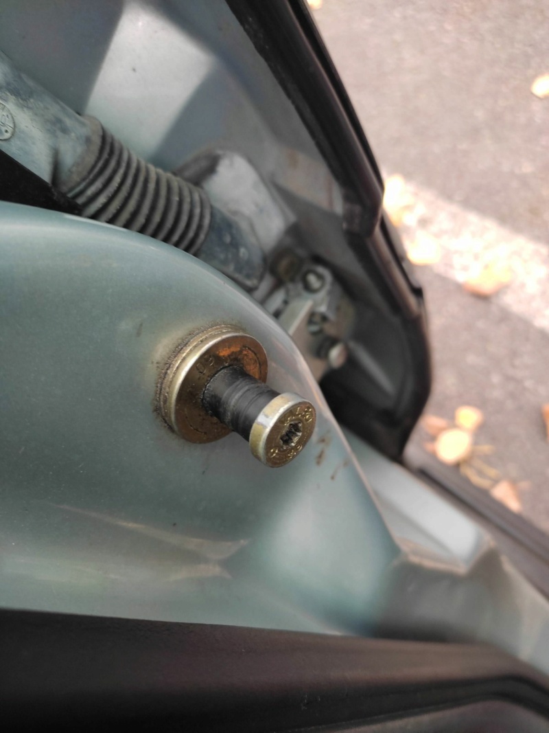

Une question par rapport au réglage de la porte, on peut régler ça que par les charnières ou bien aussi par ce truc là ?
J'ai remarqué que ma portière conducteur n'est pas très bien aligné avec la porte arrière

si les portes sont d'origine le seul reglage à faire eventuellement est celui de la gache pour bien plaquer le joint. le reste pas touche.
si la porte a ete remplacée dans 90% des cas il n'y a pas de reglage à faire : elle se positionne au bon endroit.

Pour le bruit venant de l'arrière c'était le joint qui assurait l'étanchéité entre le hayon et le chassis.
Ayant déjà démonté cette pièce auparavant me suis dit que je l'ai peut être mal remise en place
J'ai appuyé un peu partout sur le joint pour trouver éventuellement un endroit ou le joint ne serait pas bien en place.
arrivé à un coin j'ai remarqué qu'en appuyant dessus (point A) j'ai remarqué que l'autre coté du coin se relevait (point B)
J'ai donc enlevé le joint jusqu'en au haut et je l'ai remis en insistant bien sur les endroits arrondis (en haut dans l'angle ou le hayon se fixe)
Bon le soucis du bruit a été résolu (à voir en temps de pluie si y'a une amélioration) mais je crois que le joint je l'ai trop bien mis, j'ai un écart entre les deux bouts maintenant
et j'ai découvert un point de rouille juste en dessous au passage (bon rien de grave)
Faut que je m'y remette pour le joint voir ou c'est que j'ai trop insisté pour essayer de rattraper cet écart
Pour celui de la portière conducteur qui se plie, je pense que c'est peut être la partie du chassis sur lequel se fixe le joint qui est la source du problème, j'ai constaté que celui ci peut être facilement tordu avec une pince, peut être qu'en jouant avec ça je pourrais résoudre ce soucis là au passage

Pour le joint, il faut légèrement l'étirer dans les lignes droites pour avoir des virages moins tendus, et ainsi avoir la jonction en contact.

bonsoir pour ton odeur je pense que ton évaporateur a besoin d'un nettoyage.
soucis récurent, l’accès est très très merdique
- Messages : 37551
Je suis intervenu de plusieurs manières.
La plus simple avec un miroir ou une mini caméra est de retirer le bloc ventilateur intérieur :
