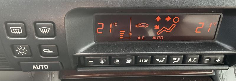

Et donc, en moins de temps qu’il ne faut à une châtaigne pour tomber d’un tabouret, je m’en suis allé faire le tuto…
Et là, petit souci: ma MAGNIFIQUE Safrane Initiale ++, version premium toutes options, ne dispose pas des boutons de la configuration décrite.
Bien sûr, j’ai essayé les même touches, placées différemment (en particulier pour le « stop )», et ce fut un échec.
Ensuite, j’ai essayé le même auto test, en utilisant cette fois-ci la même répartition « géographique » des touches: nouvel échec.
Pourtant, il me semble bien déjà avoir effectué ce test, mais peut-être était-ce sur la Saf que j’ai refilé à Fisi…
Ci-dessus, mon panneau de commandes de ma MAGNIFIQUE Safrane ini… etc, etc… 😇
Merci pour ton aide, j’en suis réduit à errer, telle une poule qui a trouvé un couteau…🥹

En appuyant sur les 3 boutons en même temps : "-" de gauche, "STOP¨" au centre et "-" de droite ?
Je vais tester de ce pas sur la Phase-2.
