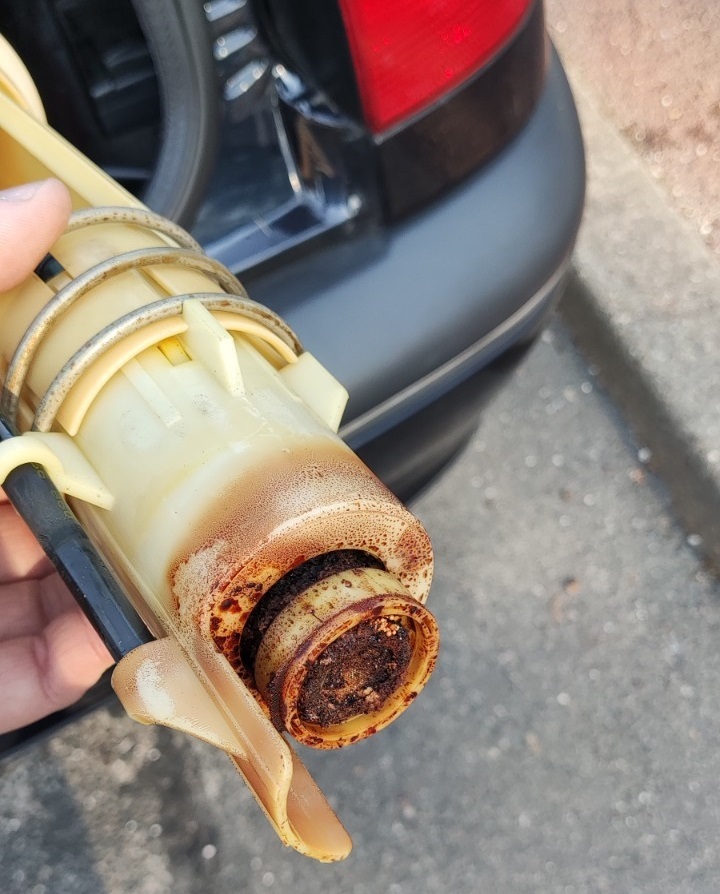

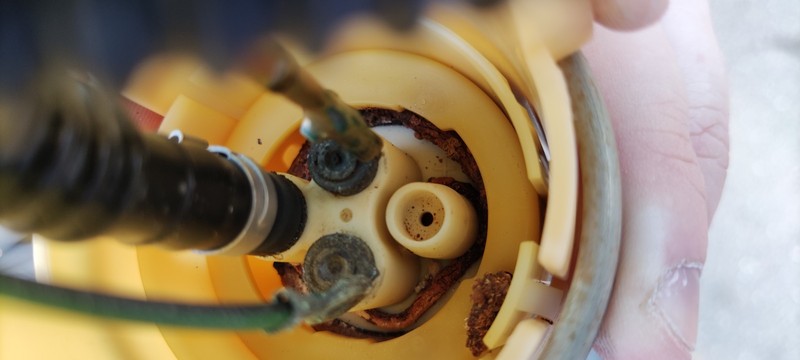

tu crois que c'est une lacune ou un voeux d oublis?
- Messages : 34651
Re: [DanyChoc] Safrane 2.5 Fidji AM2000
Si c'est au sujet de la pompe à essence prêtée par @tdd.
Pas une question d'oubli, juste une question de ne pas savoir.
Maintenant, que l'on sait, il faut au minimum se poser la question de les vider de toutes traces, voir d'y passer un coup de WD40 pendant qu'elle tourne, histoire de "graisser léger" la zone active.

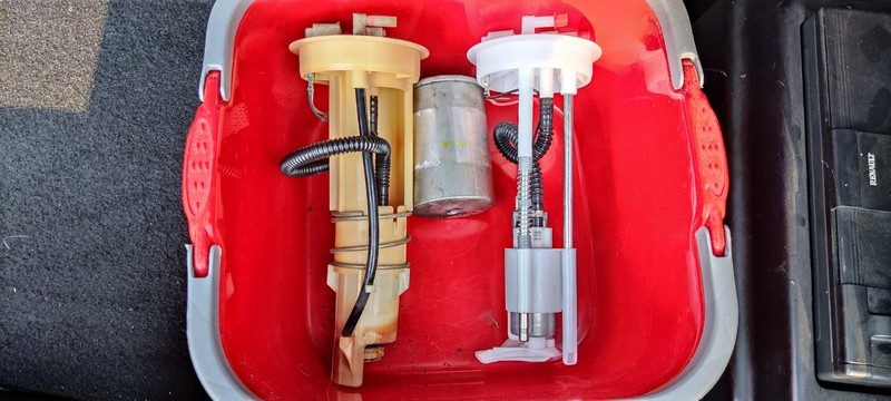

Aller, pour mettre quelques illustrations avant qu'elle ne roule ce soir !!!!
La pompe d'origine ........
A côté de la nouvelle, en BOSCH :
Et, pour le fun :
Et, pour le fun :

Vérifies pendant la pose que le filtre touche bien le fond du réservoir, et qu'il y a bien un effet ressort !
- Messages : 485
- Inscription : 02 juin 2021, 11:42
- Ma SAFRANE : Safrane Phase-2 : 2.5i 20V FIDJI
Oui j'ai une petite crainte qu'il touche pas le fond ... Ceci dit sur le corps de pompe d'origine, la partie plastique touche le fond avant le filtre, il doit rester 1cm je pense entre le bas du filtre et le bas du réservoir...
- Messages : 34651
J'ai vu et il faut que je regarde le Tuto, mais de souvenir, le filtre était posé en contact avec le fond.

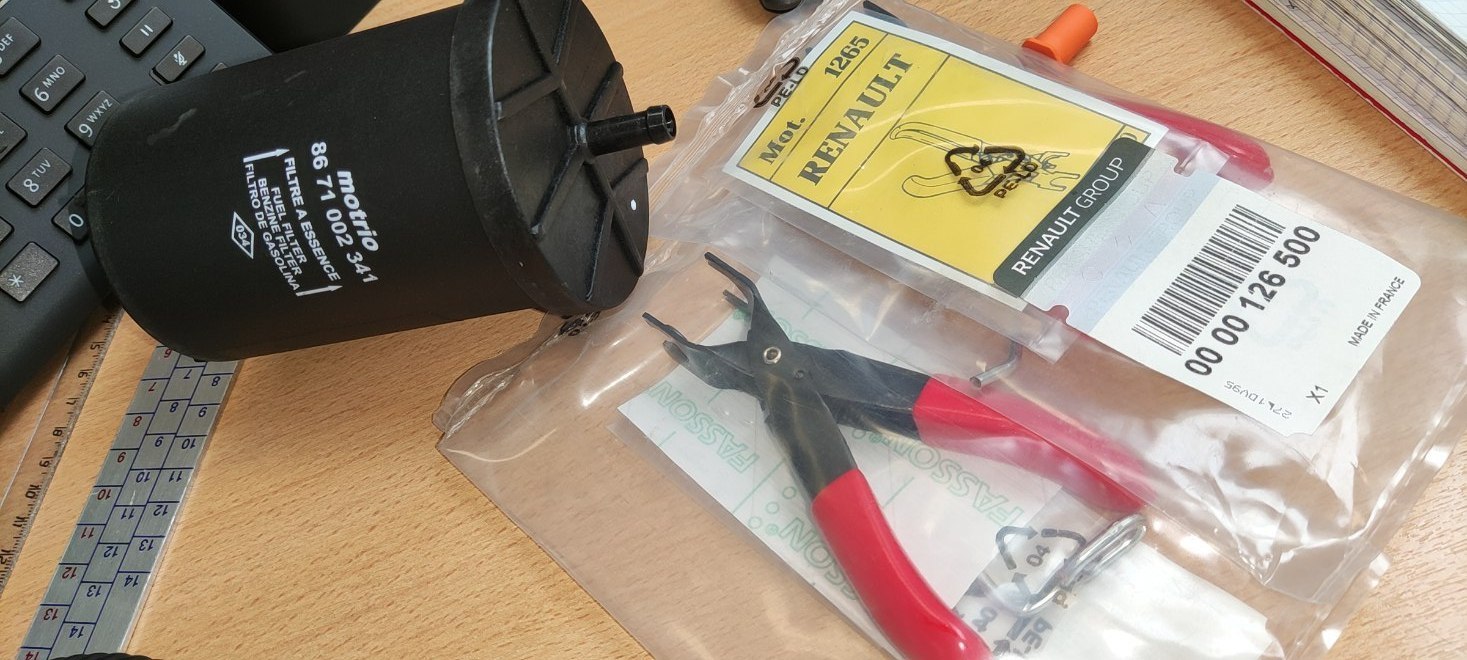

Ca y est, j'ai les pinces a durites et les filtres à essence !
Par contre, j'ai un peu peur, sur les filtres il y a une olive sur l'extrémité des embouts
Ca ne risque pas de gêner ?????
- Messages : 34651
La pince n'est que pour les deux raccords à la pompe !
- Messages : 6198
effectivement, bonne question...
du coup je suis aller voir ceux que j'ai : 2 MECAFILTER qui sont les frères jumeaux de ce motrio, avec pareil, une légère collerette.
et un purflux lisse
et un purflux lisse
- Messages : 6198
- Messages : 34651
Je viens de vérifier le filtre de secours pour ma Phase-2 :
- Purflux EP146 : droit sans bossage !
