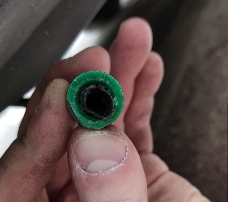

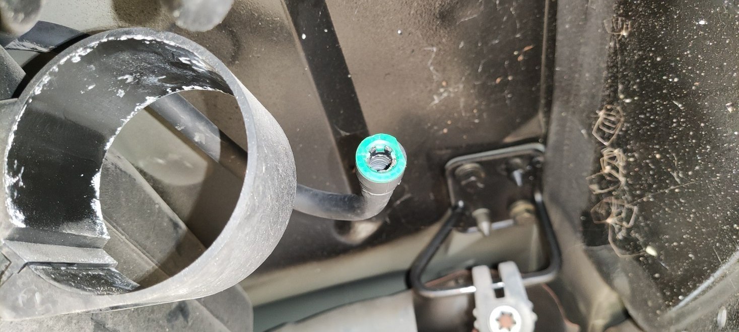

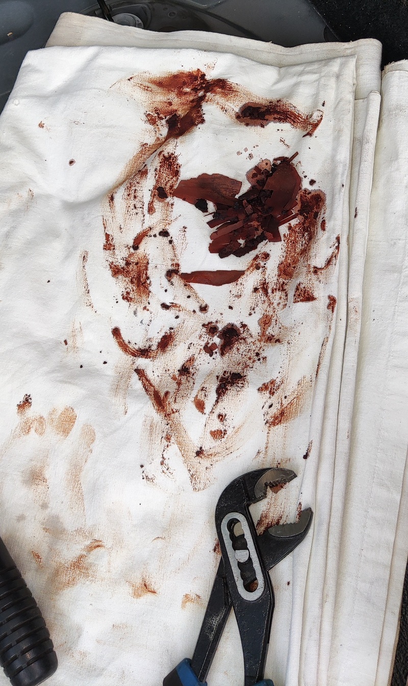

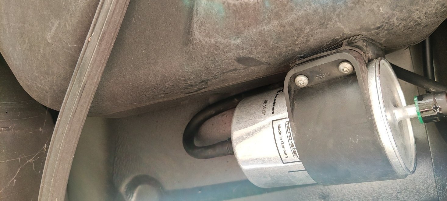

Alors ! Mes péripéties !!! ....
Noob, je t'ai maudit ! ... (gentiment rassures-toi quand même...) car l'outil MOT 1265 ne sert que pour UNE SEULE durite !!! --> Celle du retour à la pompe !!!!
J'étais comme un gland sous la bagnole, en train de me tortiller comme un vers à pas comprendre pourquoi cette fichue pince pouvait pas retirer les morceaux de l'ancien filtre des raccords à la c*n !!!!
J'me suis excité dessus au tournevis, j'étais prêt à tout arracher... Heureusement que la caisse était dans un quartier que je connais pas et où personne me connait parce que j'étais dans un état de furie bien avancé
Et il était juste HORS DE QUESTION qu'elle démarre pas le soir même et que je roule pas avec le soir même

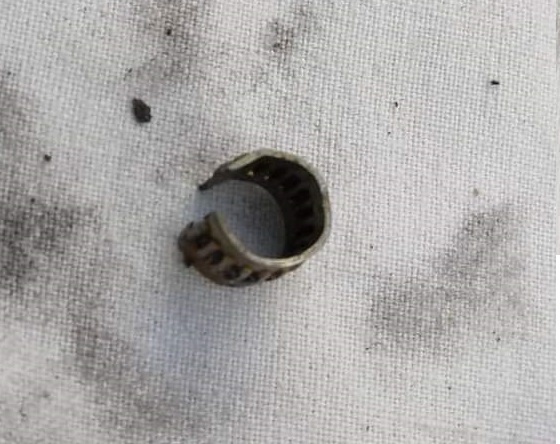

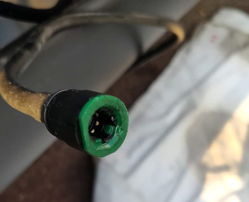

Le petit bout de filtre à essence qui restait dans la durite :
Une fois sorti grace à un petit outil fabriqué maison plutôt que de m'acharner au tournevis ... :
Je l'ai quand même bien amoché ... :
Alors que le 2ème avec l'outil, c'est venu quasi tout seul !
(vous pouvez voir les cadavres des restes d'araignées
Mais une fois remonté, ça tient bien !! :

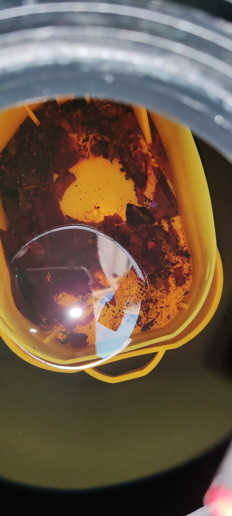

Donc ensuite on passe à la pompe ... On dépose celle de TDD, et je pouvais vraiment pas remettre l'autre sans faire quelque chose ..... :
Donc, bha, pas le choix... On retire la montre, on regarde si j'ai pas de blessure à la main, et... Bha on plonge dedans pour en retirer un maximum ... :
On fait quelques coups de clefs grace à ma mère que j'ai appelé à la rescousse (pour me soutenir moralement plus qu'autre chose quand même
Mais c'était déjà pas mal...) pour vérifier qu'il n'y ai pas de fuites à la mise sous pression du circuit, et tout niquel...

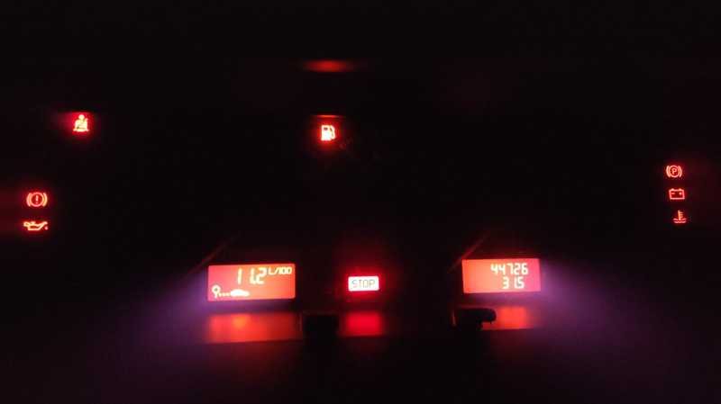

Je pars de Rueil avec 53,3L/100 de moyenne
Mais j'arrive chez moi, 30kms après :
Un pur bonheur ! J'avoue que ça me déstabilise, je suis habitué aux "petites" voitures, petits gabarits pêchus rageurs (pour rappel, une Super 5 GTX, une Mégane 1 Coupé et une Mégane 1 Cabriolet...), alors la Safrane, position de conduite, souplesse d'amortissements, confort dans les routes dégradées, c'est troublant, mais très agréable !
J'ai pas dépassé les 2500trs/min pour pas la brusquer mémère, sauf à un moment presque arrivé chez moi, j'ai du faire un dépassement, et la, patatra ....... Impossible de dépasser les 3300trs/min !!!!
Intrigué, je retente dans ma rue avant de rentrer dans mon parking, et impossible effectivement de dépasser ce régime... Comme si elle "régulait", ça coupe net ...
--> Question : vu qu'à cause de la jauge bloquée je suis en réserve, est-ce que le calculo impose cette coupure afin de ne pas faire de consommation extrême lorsqu'on est en réserve ???
Je l'ai prise ce matin pour partir au boulot, et la j'ai réussi à monter à 4000 tours gentiment, sauf pied plancher, elle "broute" ... Vous auriez des idées ???
