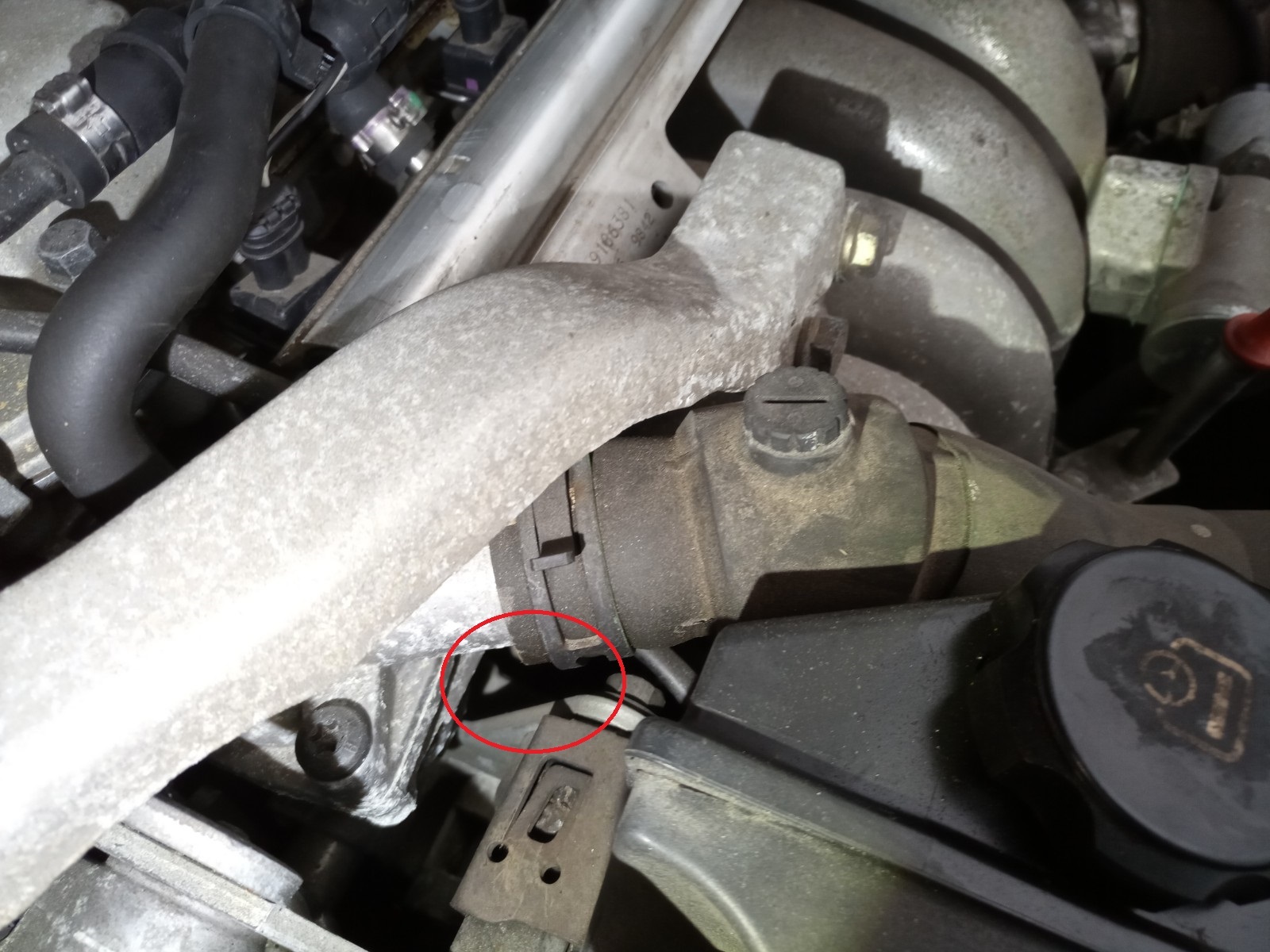

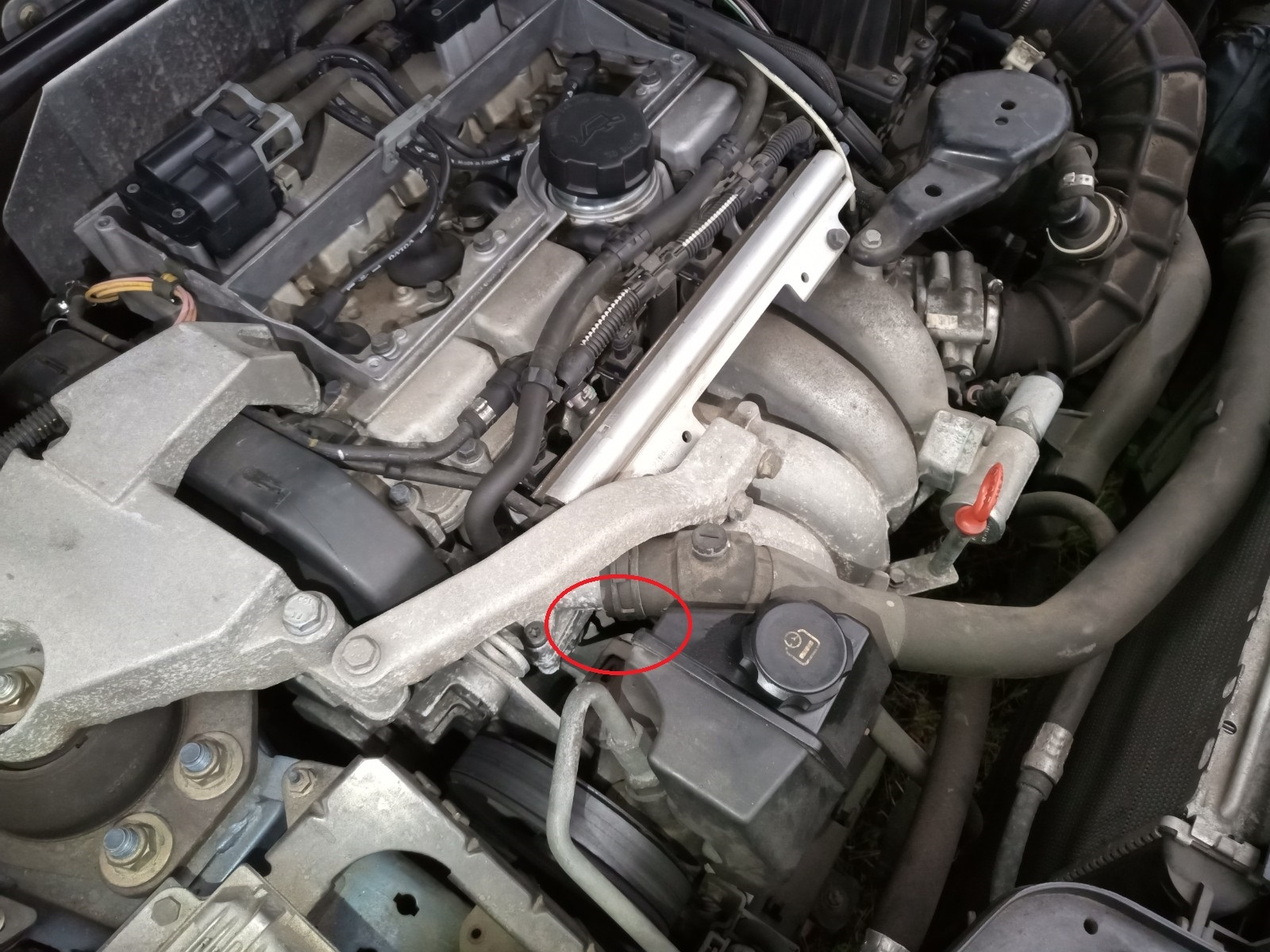

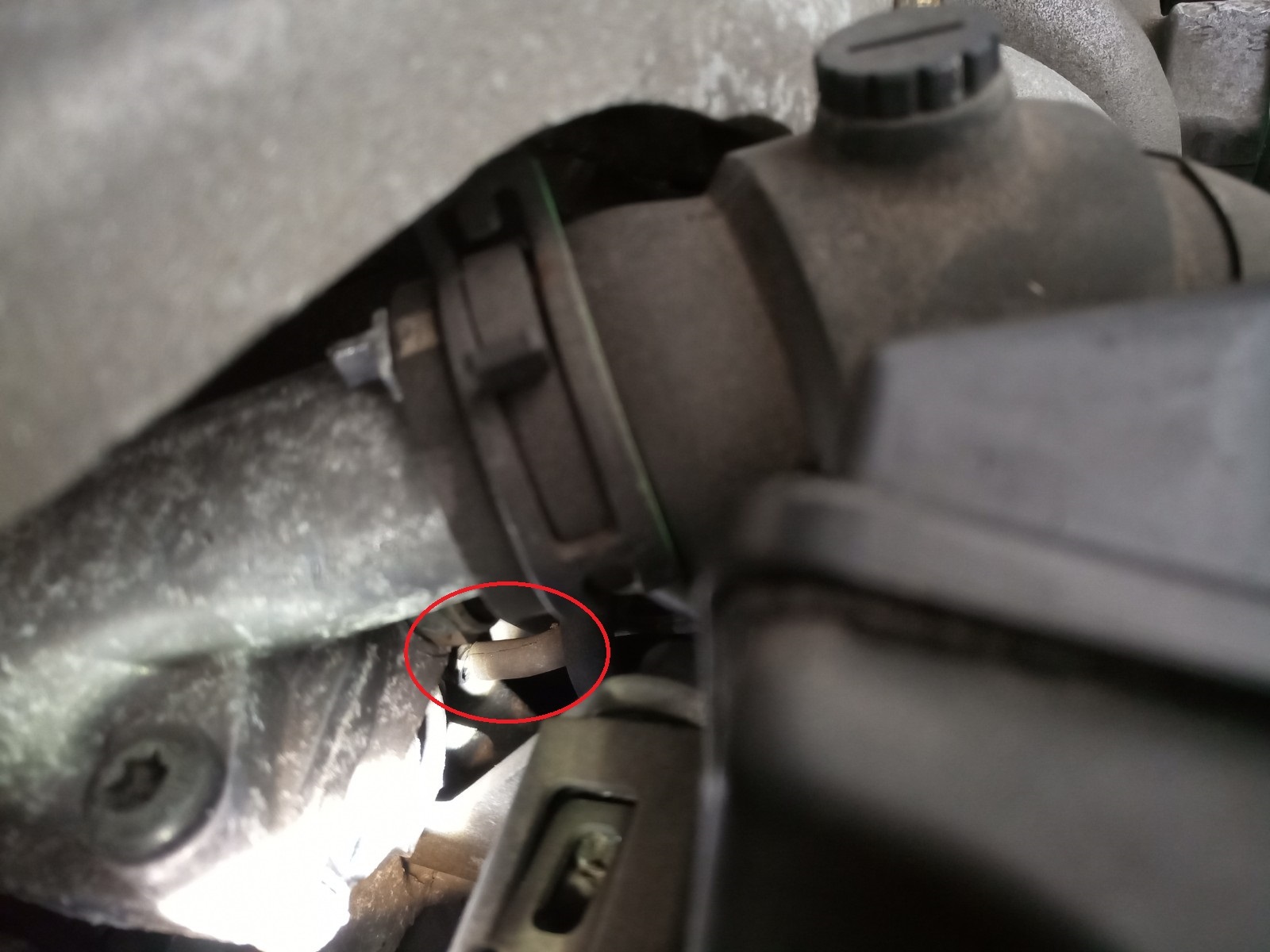

Tu as regardé en dessous du centre du collecteur d'admission ?
Je viens de trouver mais même la petite souris ne pourra pas passer :raleur:
l'accès est impossible sans démontage de la rampe et collecteur d'admission et en plus il faut absolument mettre un T pour relier les deux sorties de retour des régulateurs !
j'ai essayé de faire un zoom avec mon wiko:
pour y accéder dois-je obligatoirement démonter tout le bouzin à savoir les vis suivantes:
Est ce qu'il y a des précautions à prendre ? ou une autre méthode pour faire autrement ?
Dans l'ordre: La bleu, La bleu, La bleu puis La rouge :mrgreen:

La patte à 3 vis : il faut la resserrer au couple.
La rampe : attention au joint avec la double durite en métal !
Évites si tu peux.
Vérifies si tu peux passer par dessous : en version à bout de bras ?
Demain si la météo est bonne je vais essayer en dessous ou de trouver un T en métal au bon diamètre pour raccorder les deux sortie en mode golmo :llooll:
reste à trouver aussi une durite au petit diamètre résistante à l'essence et à la chaleur !

pas besoin de mettre de t ni sur 2.0 ni sur 2.5
et besoin de ne rien demonter il suffit d'extraire le tube de depression qui passe en dessous.
Messages : 35107
Re: [Mecanirien] Safrane Phase-2 2.0 i 138cv RXE 1998
Message par jpdubuc » 28 déc. 2021, 10:29
L'intérêt de poser un tube avec un "T" vers les deux régulateurs, est qu'en cas de fuite d'essence de la membrane cela va vers le collecteur (aspiration) et évite des coulures d'essence.
J'ai eu une membrane poreuse sur le régulateur de pression de ma 2L 8V : cela sentait dans ce raccord à dépression = HS.
