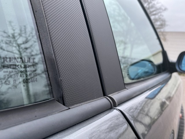

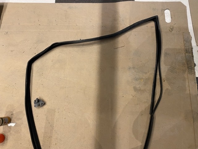

Ensuite, je me suis lancé dans les vitres, et pfiouuu, que c’était chiant. Le joint conducteur n’a pas aimé mon remontage vitre en place
Je les ai toutes sorties, pour bien nettoyer et graisser les glissières. Mais surtout pour les décaper. Elles avaient toutes de la peinture et les vieux autocollant « Alarme Antivol ». Donc grattoir, produit dissolvant et enfin paille de fer 000, APC, et produit vitres. Je pensais avoir du polish à vitres, mais le flacon était vide :p
Donc comme on me l’a conseillé ici: remise en place des joints, puis des vitres. Je les monte en haut, pour vérifier que ça coulisse bien, puis moteur en place et connexion au faisceau. Lèches vitres intérieurs/extérieurs, joints de portes arrières (il faut que je trouve deux agrafes supérieures, d’ailleurs
