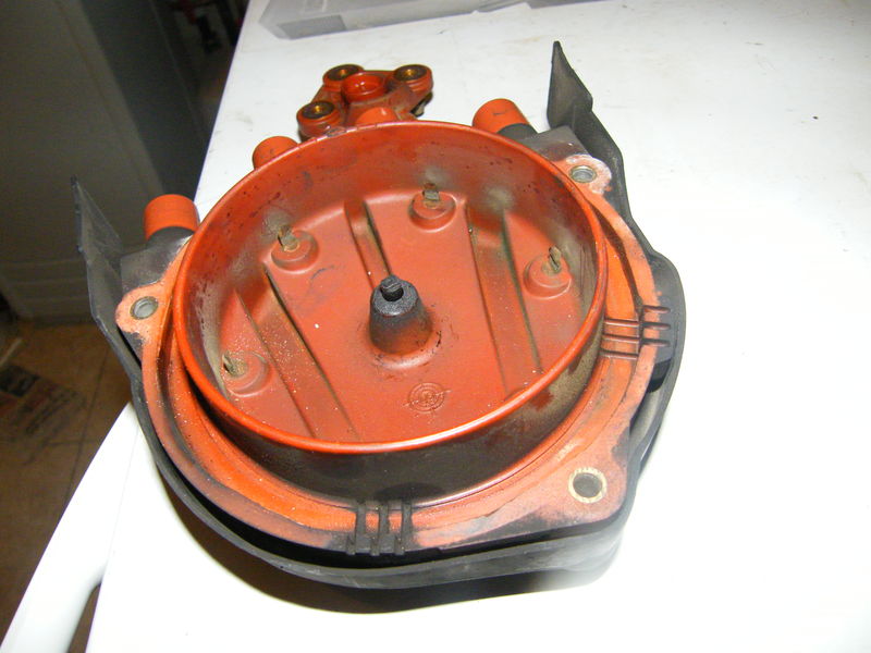

Aujourd'hui c'était Noel avant l'heure pour la safrane .
J'ai reçu le colis de pièces sebastoph et la miss a eu droit à une tete de delco + delco pas neuf mais en parfait etat ainsi qu'un bocal de LDR pas fendu.
resultat des courses elle tourne beaucoup plus rond surtout vers 2500 tr et elle a un ralenti plus réguliers sans que cela soit parfait mais il doit y avoir un truc a faire au niveau du boitier papillon pour remédier a ca.
J'espère grâce à ca avoir gagné un bon litre au cent en consommation ...
A suivre les photos de la pièce qui posait problème.

Voici pourquoi elle tournait comme une patate....
avec l'autre ca va mieux.
ensuite ce soir :
J'ai echangé le boitier DAV et tout refonctionne normalement .
la DAV est enfin asservie à la vitesse.
