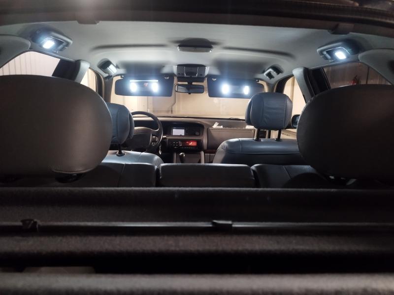

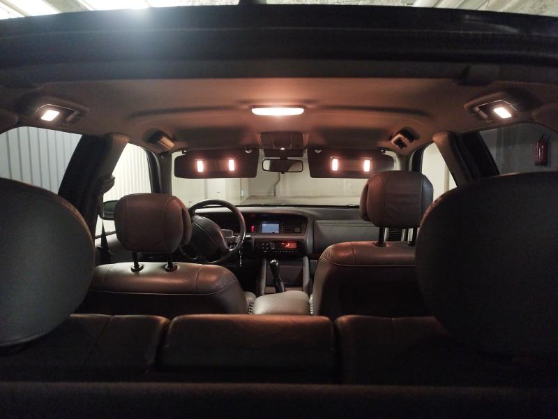

Hier je me suis pencher sur l'éclairage intérieur car même s'il y a des loupiotes un peu de partout, je trouve que c'est assez sombre.
Alors bien sur les puristes ne valideront pas quoique... J'ai remplacé le tout par du led blanc pur acheté chez LedPerf.
Je trouve le résultat plutôt satisfaisant :) car on y voit bien mieux quand même.
Après avoir remplacer les plafonniers arrière, les hp, celles du coffre et celles des pares soleil, je suis attaqué a celle du plafonnier avant central et du rétro et la plus de lumière aux hp, coffre et celles du rétroviseur et du plafonnier avant ?
J'ai remis les anciennes ampoules et rien, alors ai-je inversé les ampoules plafonnier avant et rétroviseur qui ne sont pas les mêmes et ça a fait griller un fusible ?
si quelqu'un a une idée je suis preneur.

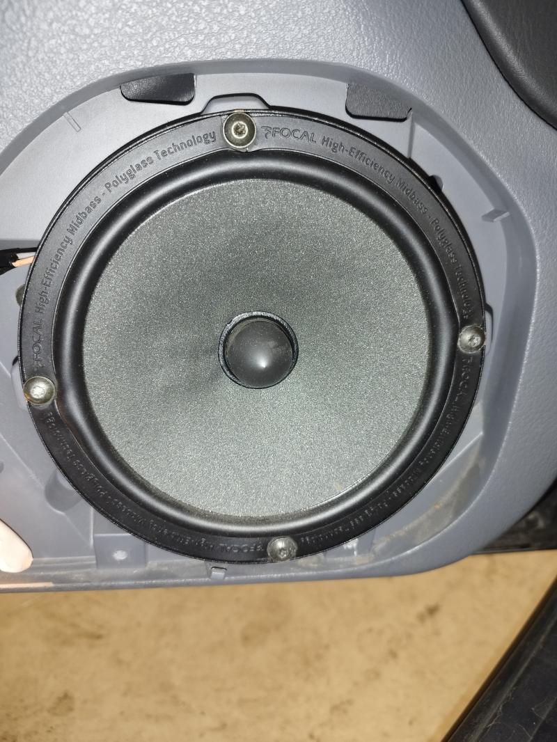

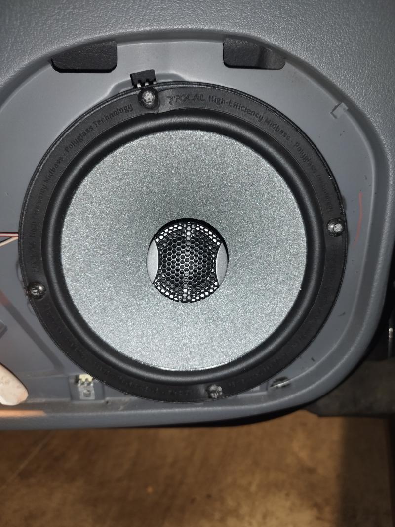

La bonne nouvelle dans l'histoire c'est que en démontant les grilles des hp j'ai découvert que la safrane était entièrement équipée en Focal alors que je comptais prochainement les remplacés.
Je trouvais que la qualité sonore était très moyenne, je sais donc maintenant que le souci ne viens pas des hauts parleurs mais de l'autoradio.

J'ai eu des Focal qui avaient été installés par le prédécesseur de ma Phase-2 : pas fan du tout.
Un truc à vérifier : l'arrière des HP de devant, pour savoir si l'aimant prend l'eau : vécu sur ma Phase-1.
Le blanc froid : pas fan du tout.
Et pas bon car trop bleuté pour les enfants en bas âge (si j'ai bien compris).

Les vis de tes HP ont une tête trop large qui empiète sur le caoutchouc du soufflet.
Oui après les gouts et les couleurs c'est comme tout ;)
A l'occasion je démonterai les hauts parleurs pour vérifier

A propos des lumières avant un fusible a bien grillé et après l'avoir remplacer toujours rien.
Le plafonnier et la lumière du rétro ne fonctionnent toujours pas

Il y a F3, F29, F34 et F35 (verrouillage).

Par contre est-il possible que les ampoules est grillées car il me semble les avoirs inversées ?

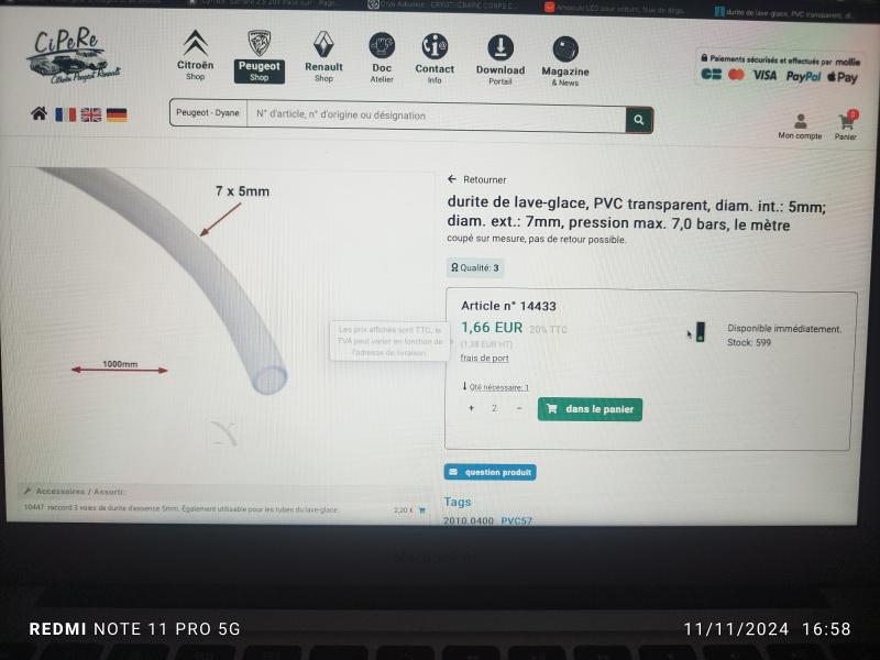

Au passage mon circuit de lave glace sous la baie de pare brise est complètement HS, du coup je n'ai plus rien qui gicle ( pas moi hein :llooll: la safrane ).
Je voudrais donc refaire le circuit a neuf mais que me faut-il ? ( diamètre de durites etc etc )
Messages : 36245
Re: [Cyril69] Safrane 2.5 20V Pack cuir
Message par jpdubuc » 06 nov. 2024, 19:00
31 mai 2019, 00:43
Mini tuto installation des deux aspergeurs Opel (partie 1/2).
. . . J'ai utilisés un tube silicone 5mm interne et 7mm externe, longueur 1m.
Je viens de me rappeler un truc vécu !
Le bloc lumineux orientable de la console de toit est spécial :
  • En fait le porte ampoule est le seul a être construit autrement.
  • Il est compatible avec une ampoule, mais incompatible avec la majorité des modules LED.
Tu as toutes les explications en suivants les liens :
. . . . . . Actuellement il est transparent.
. . . . . . Un tube noir serait un bien meilleur choix : à commander.
J'avais modifié les deux buses et changé en même temps l'ensemble de la durite, qui résiste bien depuis.
Le fait qu'il soit quasi blanc, n'est pas gênant vu de l'extérieur.
Comme le silicone est souple, il tient bien dans les clips de guidage de la grille en plastique.
Je pense que ça doit être bon ce genre de durite ;)
Pour les ampoules je verrai ça plus tard mon déménagement approche et je pense qu'il en une qui sera bien mieux prochainement c'est la safrane avec 70 mètres carré rien que pour elle :llooll: enfin presque puisque la petite soeur sera elle aussi au chaud.
