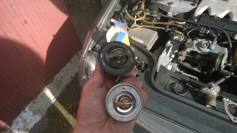

Bon , premiers vrais tours de roues ce soir , petit souci , le thermostat vernet neuf ne s'ouvre pas ... je vais le changer ... mais je comprends pas , un neuf , et sur place ça allait très bien ...
a chaque fois que j'ai mis autre chose que du renault ca a merdé.
ca a merdé sur mon ancienne bacc BVM ex mathieu , sur celle ex marco , et sur la bacc de Alex qui a du en racheter un chez renault .
ca semble etre aussi le cas pour les 2.2 si....
Bon bah direction Renault demain !
Fais chier pour la purge grrr

j'ai eut monté x thermostat du net sur x Renault,jamais de soucis
(vernet et valéo,mais les deux c'est la meme chose)
- Alejandro
- Messages : 3784
- Localisation : Le cachot
Moi thermostat verhnet sur clio rs commandé sur internet après 15 000 kms, il était en mode puzzle lol.
Après un renault 3 fois plus cher plus de soucis
- Messages : 36354
Tu est sûr de ta purge ? Si tu parles bien du calorstat, je sais qu'il existe deux systèmes (mais je ne sais pas pour le cas de ton moteur) :
. . . Un type complétement étanche.
. . . Un second type, où il y a un petit trou et un mini clapet en métal qui vient boucher un peu ce trou.
. . . . . . Du coup, pendant la purge de l'air, celui-ci arrive à passer et cela évite la grosse bulle dessous.
Si le calorstat est horizontal, il faut poser celui-ci avec ce petit trou au plus haut possible !
Il me semble avoir vu ces deux systèmes sur le 2,5L 20V et / ou sur le 2L 8V !
Lien vers une photo, où sur celui du bas on voit un trou (sans petit clapet, mais cela n'est pas grave et quasi négligeable lors du fonctionnement).
. . . Par contre celui du haut semble ne pas en avoir.
https://i.servimg.com/u/f21/15/30/10/59/wp_20129.jpg
Et d'après une photo du WEB : dans le cercle rouge :
Je suis sur et certain de la purge , ce qui m'a mis la puce à l'oreille c'est que la suite qui va du thermostat au bas du radiateur est froide et on sent qu'il n'y a pas de bulles ou poches d'air
Surtout que ça fait déjà 2 personnes qui ont eu un souci avec ces thermostat aftermarket...
Le petit clapet est bien dirigé vers le haut
Tu n'a jamais monté de vernet sur un V6yannick david a écrit : ↑28 nov. 2018, 22:11j'ai eut monté x thermostat du net sur x Renault,jamais de soucis(vernet et valéo,mais les deux c'est la meme chose)
tous ceux qui l'ont fait ont eté emmerdé.
une V6 qui est au milieux tout le temps, tu veux faire du preventif avec du vernet neuf , tu te retrouve entre 3 et 4 barre ....
tu refous l'origine pas neuf mais qui marchait bien et tu redescends au millieux ....puis tu files chez renault .
D'ailleurs , pour les propriétaires de v6 , d'habitude elle se situe ou l'aiguille de température ?
