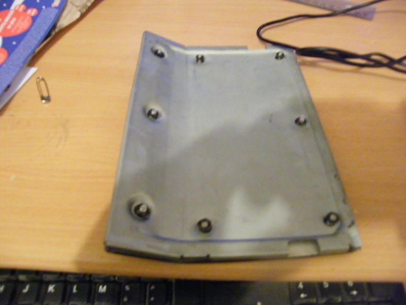

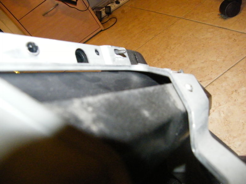

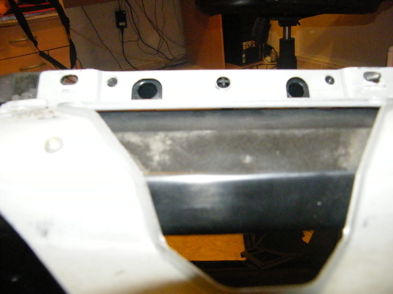

j'ai demonté le volet en ronce de son support alu .
en essayant de glisser rien que l'angle entre le volet plastoc et la partie plastique supérieure de la consolle(au dessus du volet une fois celui ci ouvert) , ca passe pas .
Je dois avoir 4 mm de jeu alors que la ronce en fait minimum 5 .
Le pire , c'est sur la partie metal du support de mecanisme de volet .
lors de la manoeuvre ouverture /fermeture , l'endroit plié du volet plastok passe à 2 mm du support metal.
Je precise que c'est bien un mécanisme ph 1 sur lequel j'effectue ces essais .
voila ce que ca donne :

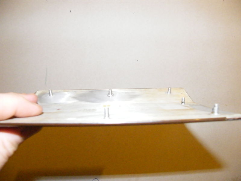

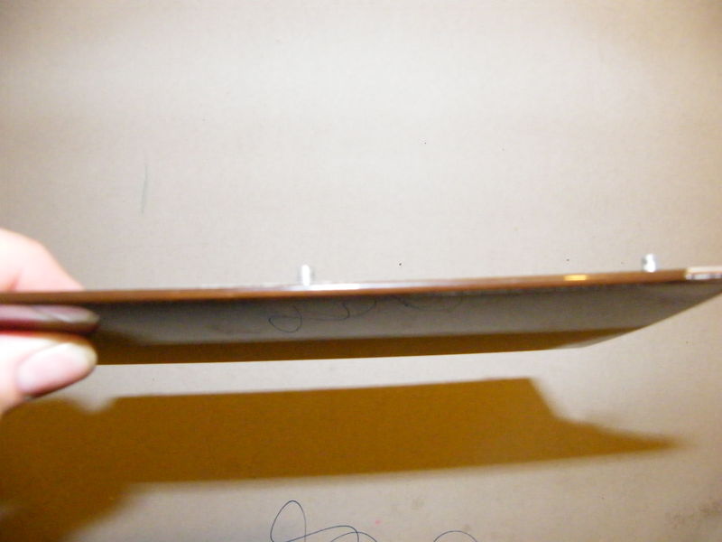

Fait voir une photo de la ronce, surtout du verso.
- S@fr@V6ine
- Messages : 4111
C'est le poil de cul qui est dessous pour la comparaison?
- Messages : 11376
mouais, j'ai eu les meme sans les goujons (version collé), avec la plaque alu. Je ne sais pas ce qu'elles ont de differentes sinon :ouca:
Peut etre que le faite qu'il y est les goujons, la ronce est légerement plus epaisse.
ou autre hypothese, faudrais que je regarde sur mon INITIALE, le volet arrette sa course lorsque la ronce est en contact en haut!?

les bitonios sur els coté de la portes sans ronce serai pas plus haut que celle avec ?.
moi j ai foutu ma porte de ph1 sur un meca de ph2 et no souci
comment ca se fait qe té juste la plaque de ronce et pas la poret avec , c est 50x ^plus facile de demonter la porte complet que juste la ronce !

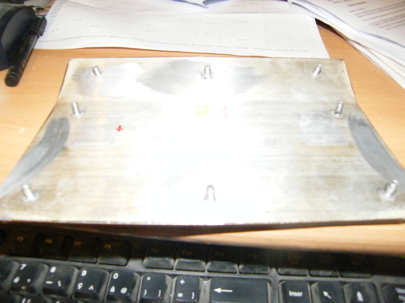

Voici ce que François m'a envoyé:
Le volet en ronce monté sur une plaque alu.
Le soucis , y a pas les ergot pour fixer le tout sur le mecanisme .
sur le volet en plastok , les ergots font partie du volet lui meme , moulé en une seule pièce.

oui ta que la porte de ronce
la porte en plastique viens en sandwouich
dedans avec la bosse en - et des trou en plus
