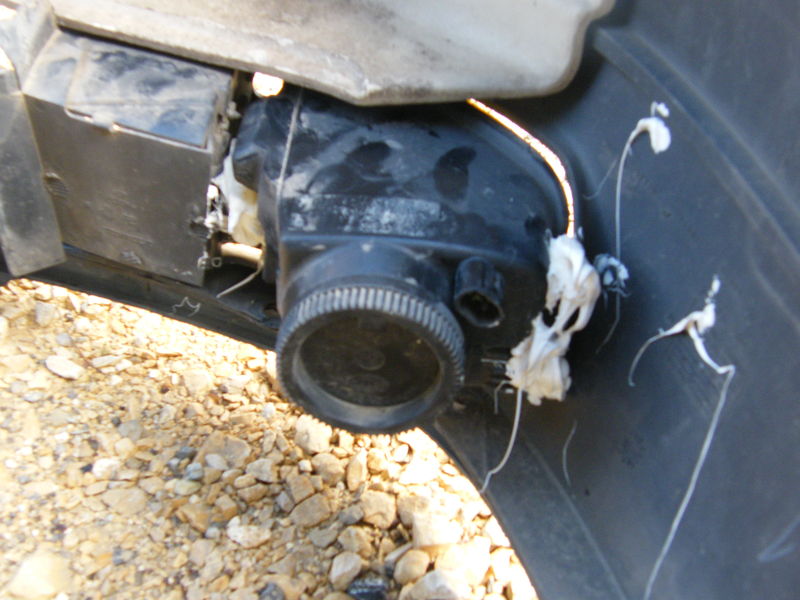

Message par Yoyo30 » 02 mai 2010, 12:35
ce matin tout fini de remonter .
Bien sur quand tout va bien ca peut pas le faire... :shock: :shock:
au remontage j'ai les pates de l'antibrouillard droit qui ont pète :shock: :raleur:
on met le mode "plan gitan" en action . :lol: :lol:
Dans ce ca la , SICA est ton ami !!!!!!!!!!!!!!! :gni: :gni: :lol: :lol:
ca tient mieux qu'a l'origine ...seul bémol c'est le jour ou il faudra le changer , faudra un ptit cutter :lol: :lol:
(sur la photo ca coule de partout mais j'avais pas envie de me salir les main au sicca :mrgreen: :mrgreen: et comme ca se voit pas...m'en fout :gni:
