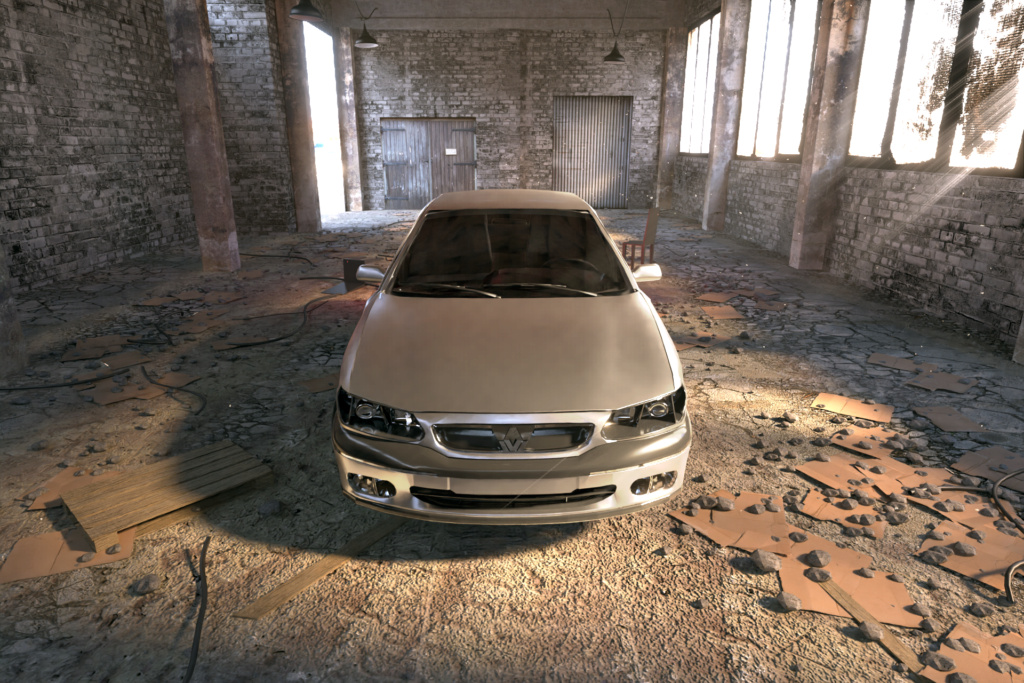

Petite anecdote, n'ayant pas trouvé la safrane en 3D j'ai décidé de me lancer dans la modélisation (j'avais commencé courant mars lors du premier confinement)
Voici donc ma progression depuis 1 ans :
Alors c'est pas parfait y'a beaucoup de défaut mais j'avance petit à petit sur les détails (par exemple le pare choc avec la grille, la troisième image c'est l'ancienne grille, sur les deux premières je l'ai refaite)
- Messages : 38042
Un gros boulot de saisie.
- Messages : 374
Merci !
