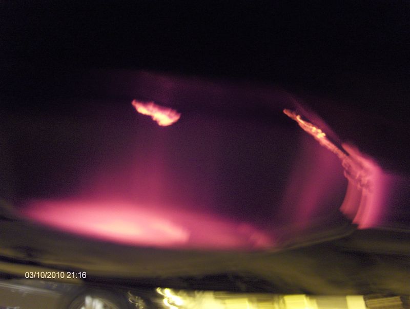

quand je disais qu'il y a toujours un truc à faire...
dimanche soir, calyseur en fusion bon à remplacer sur la biturbo. là il avait déjà refroidi parcequ'il était orange clair.

elle avait pas du tourner au ralenti auparavant :lol:

ben on considérer que j'étais au ralenti (moins de 3000trs) puisque j'étais à 110km/h à fond de 5e sur une descente à 10% quand la voiture derrière m'a fait des appels de phare. je largais des étincelles derrière

ah bah alors pb :lol:

1 question: est-ce que le cataliseur de la biturbo en longueur etc... est le meme que la v6 quadra ou v6(2roues)?!!! merrci. (a part la tole de protection de l'arbre transmission bien sur!)

tu penses bien que ça aurait été trop bien !!!
le tube de la biturbo est plus gros que la v6 atmo. Il n'y a qu'un pot de détente sous le siège arrière alors qu'il y en a 2 sur la quadra. un dessin est plus parlant qu'une longue explication.
Quant aux cata, ils sont tous différents

Tu vas faire comment alors pour changer ton cataliseur de BT?
ou alors tu sors le cata et pose un tube (afrique)inox de 60mm à la place en ressoudant l'écrou de la sonde lambda+cone de serrage?!!!
je l'avait fait faire par un chaudronnier et je l'ai eu quelque temps sur ma V6 quadra( avec un pot absorsion intermediaire grN de ma r5 gt turbo en 55mm à la place du cata et c'est passé au ct pour la pollution, nickel !! mais,je l'ai sorti car dessoudé) et ça faisait un joli bruit retour gaz à la decceleration!plop! plop! super sympa!
mais sur les auto turbo le bruit est etouffé bien sur! donc a voir !!!! ça peut etre bien !!!! tiens moi au courant de tes choix !! a+

mon premier choix va être d'ouvrir le cata car j'ai vu aujourd'hui qu'il était complètement déssoudé du tube. je peux le faire tourner sur lui même de 1cm sans que le tube bouge.
suivant les dégâts, soit je le vide et repose la coquille, soit je remplace par un tube. plus tard je mettrai une ligne inox

bonjour xave ! alors tu en es ou avec ton cata BT en fusion !! ;)

ben ce matin en catastrophe,j'ai viré l'écran thermique autour du cata car les soudures avaient fondues et tout pendait. J'ai dit en catastrophe car l'alternateur de la quadra a rendu l'âme ce matin et j'ai dû prendre la bt. On dirait même que le coup de chaud de l'autre fois l'a débouché car elle a l'air de bien rouler aujourd'hui. au début du mois j'ai remplacé 1 suspil AR sur la bt.

comme tu dis, mais je voulais qu'elle soit vraiment opérationnelle avant de rouler avec. Mais bon, c'est toujours un plaisir de rouler en BT.
Le voyant des suspil ne s'allume plus et plus de problème de puissance. Soit le cata s'est vidé en fondant soit c'est un problème électronique aléatoire
