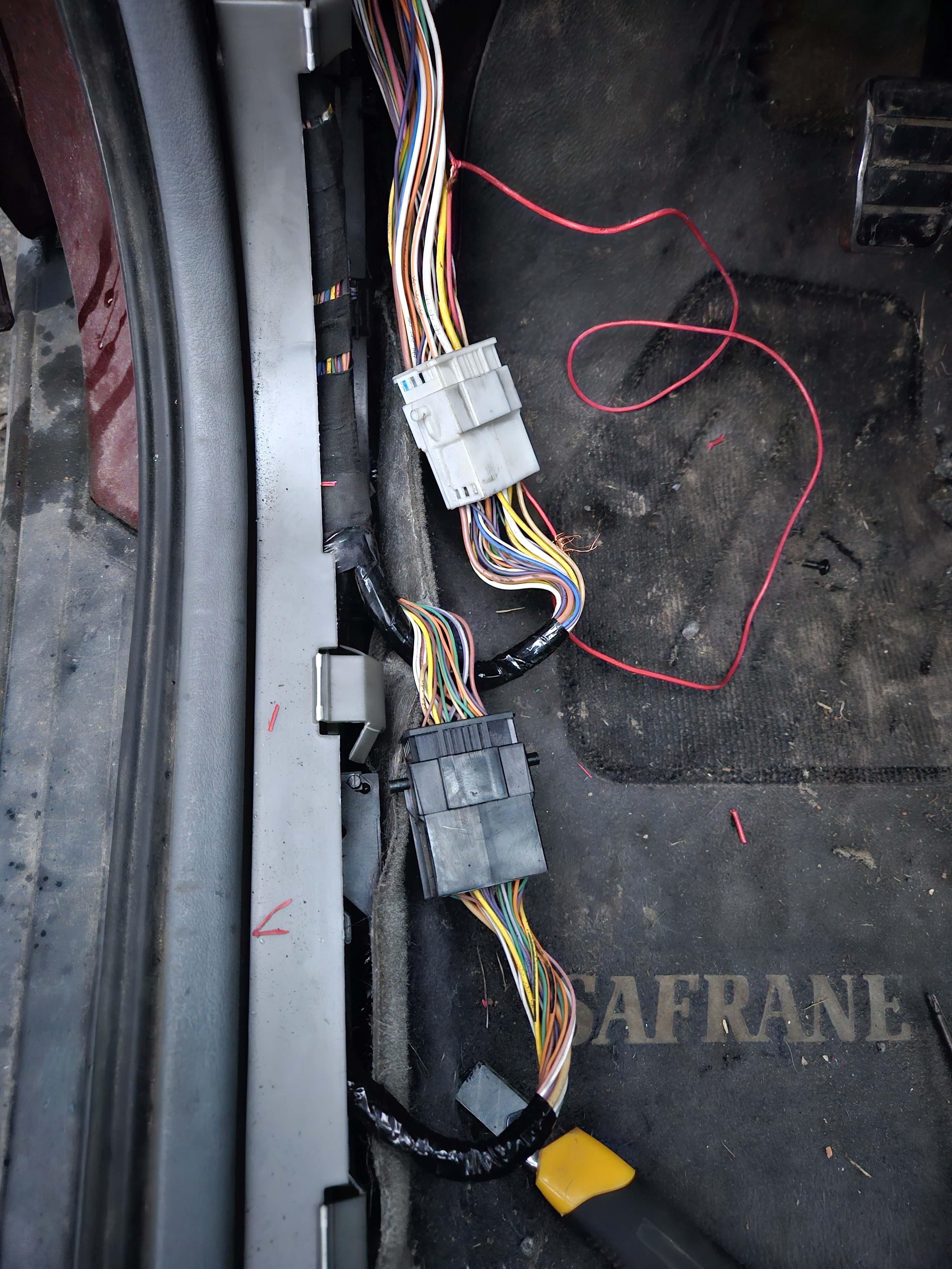

- rodgers80700
- Messages : 1468
Re: [Alejandro] Safrane 2.5 20V BVM RXE noire nacrée + TOE, Guezifiée AM1998
Bjr moi j avais le même souci sur une de mes 2.2 dt . Les ventilo declencher pas . C etait une prise du faisceau habitacle .voici ou c etait
