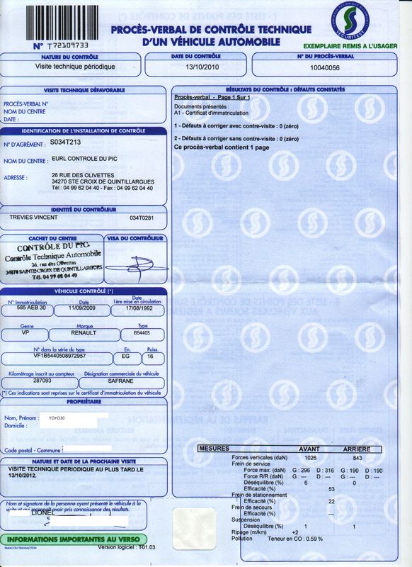

Aujourdhui passage au CT de la mamie de 92...et 287 000km
resultat.....
Y a pas de secret ...lorsque un vehicule est entretenu ca donne ca: 8-) 8-)
CT vierge ..... 8-)
resultat.....
CT vierge ..... 8-)

Très joli CT!!!
En même temps, ça aurait était malheureux qu'il trouve quelque chose

ben ...avec un CT vierge ....si je la vend elle va être CHERE

ct vierge veux pas dire en bon état ou d origine , la boumbosebastomobile aussi a eu un ct vierge , et pourtant ... c est une mega grosse sauccisse :p
nikel en tout cas
nikel en tout cas
Oui tu as raison dans l'absolu.
Maintenant , la mienne n'a pas subi de "saucissonage "" très poussé juste une ronce et des consoles centrales + panneaux baccara.
Le reste tout d'origine , jusqu'au répétiteurs orange et anti brouillard jaune
Pour le reste, le CT ne vérifie pas la santé du moteur .
Sur la mienne par ex , j'ai une coupelle qui claque coté droit et ca rerssort pas au CT.
Mais ca informe tout de même sur l'état général de l'auto et le soin qui a été apporté à l'entretient .
sur ce point , y a tout dans ma presentation donc y a aucun doute sur ce soin que j'apporte à mes véhicules
- Bebel
- Messages : 9767
oui apres ca permet quand meme d epuré quand meme pas mal de poubelle roulante de la route, une coupelle qui claque c est desagrable , mais pas trop dangereux

- Messages : 24758
as tu fait un para depuis ? car le ripage de 2m est ok mais un para serait mieux pour baisser cette valeur. pour la teneur en C0 la mesure a ete faite à 2500/3000 trs apres 25s comme indiqué dans la procédure ?
- Messages : 24758
j'oubliai : le poids : 1860 kgs ...mouai ca me semble bcp
Le poids...ben avec l'équipement GPL ptet que ca rajoute ...plein d'essence et de gaz ...ca fait 80+ 70 et j'avais quelques courses dans le coffre...
Pour le para , il vient d'etre fait et tout le train est refait .
elle tire ni à droite ni a gauche.
La pollution , ca par contre je sais pas comment il a procédé....j'imagine qu'il connait la procédure le garçon.....
