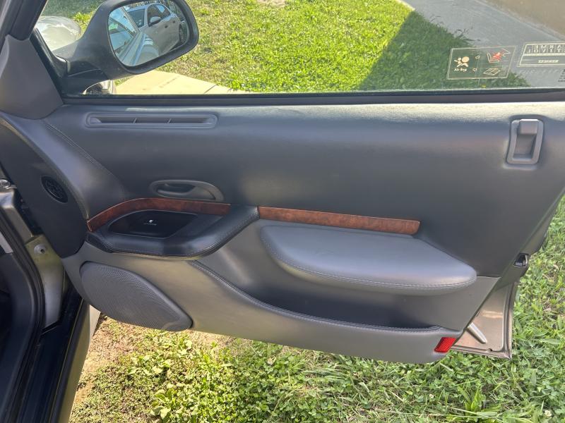

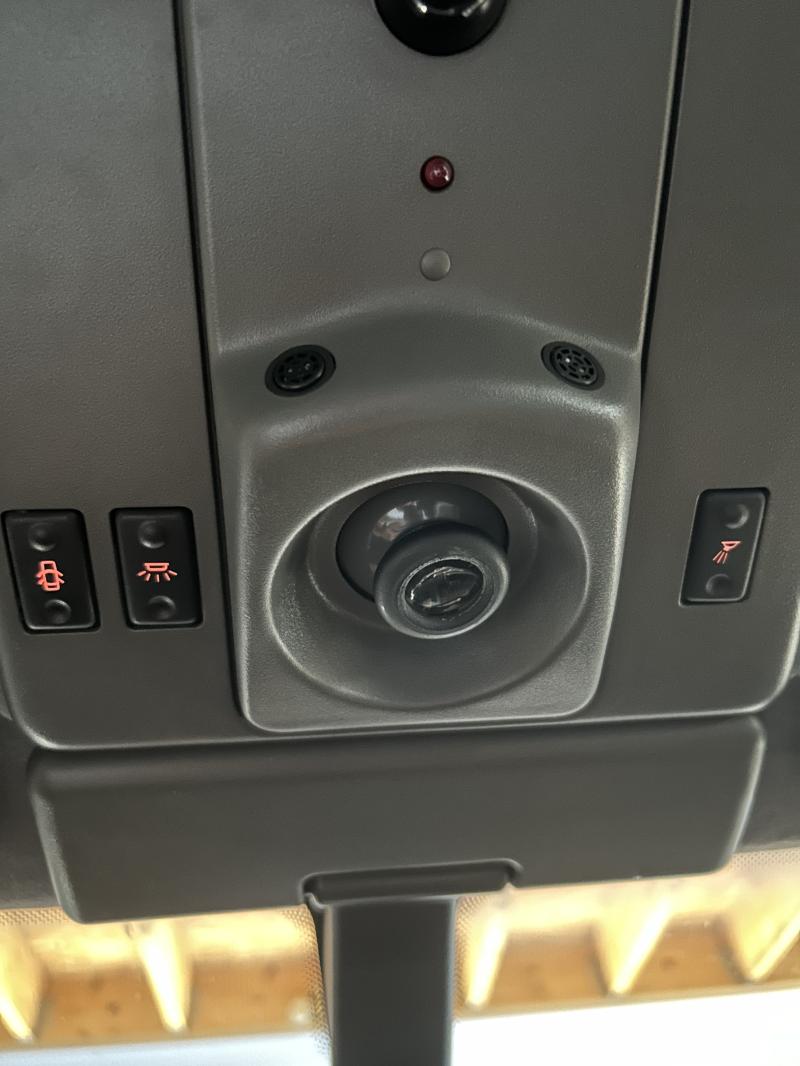

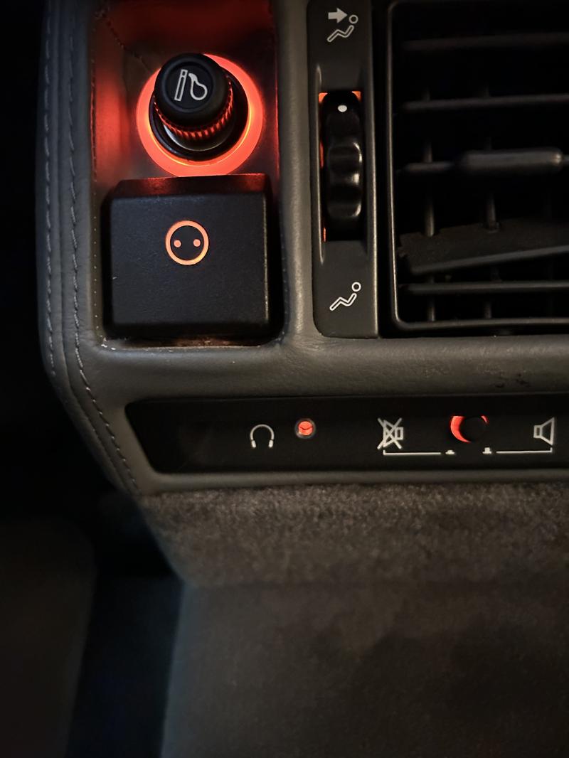

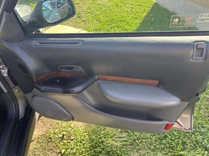

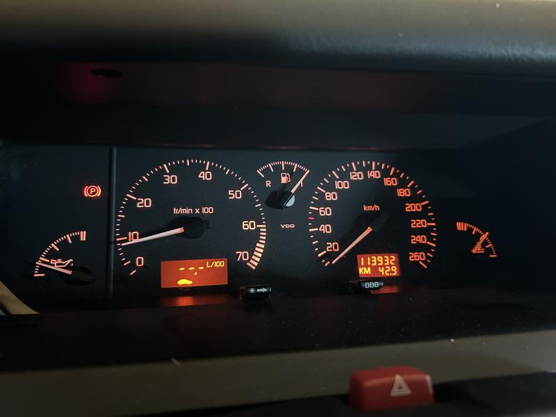

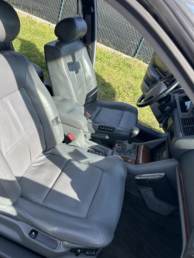

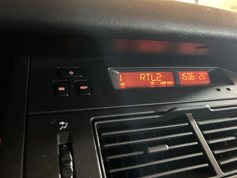

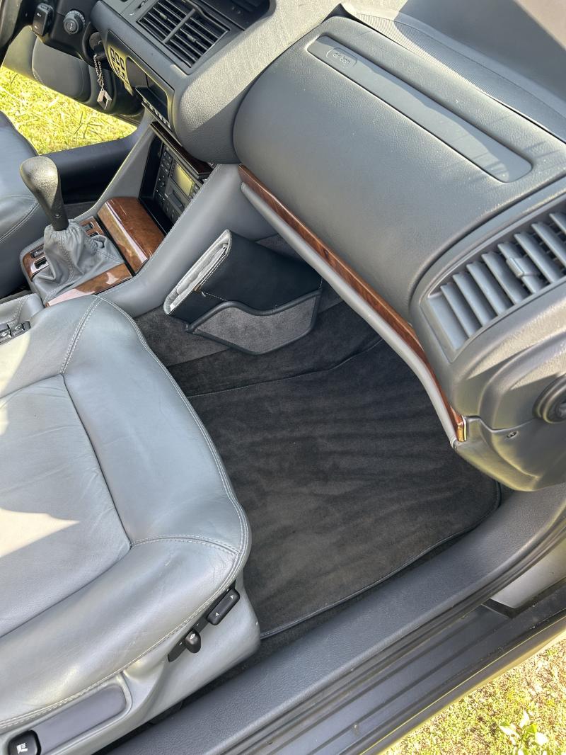

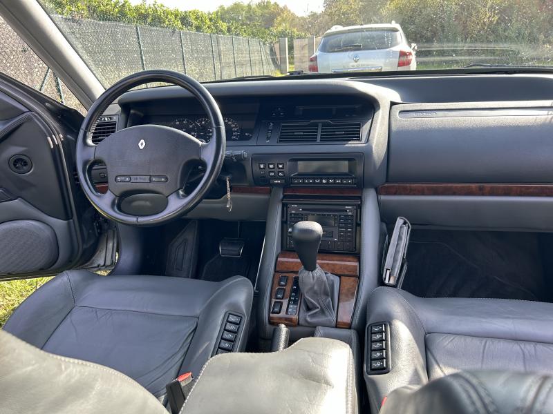

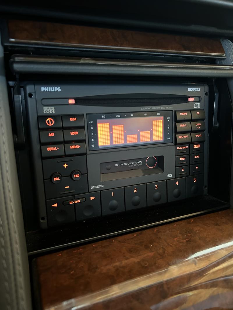

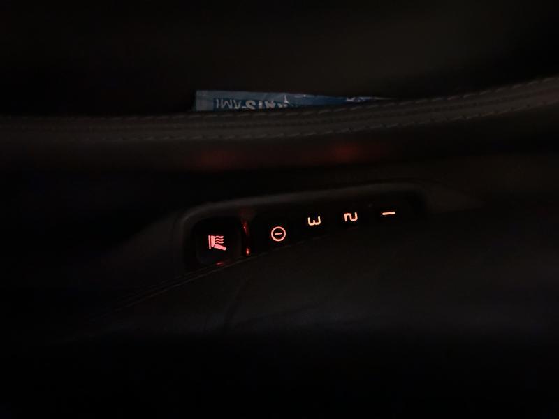

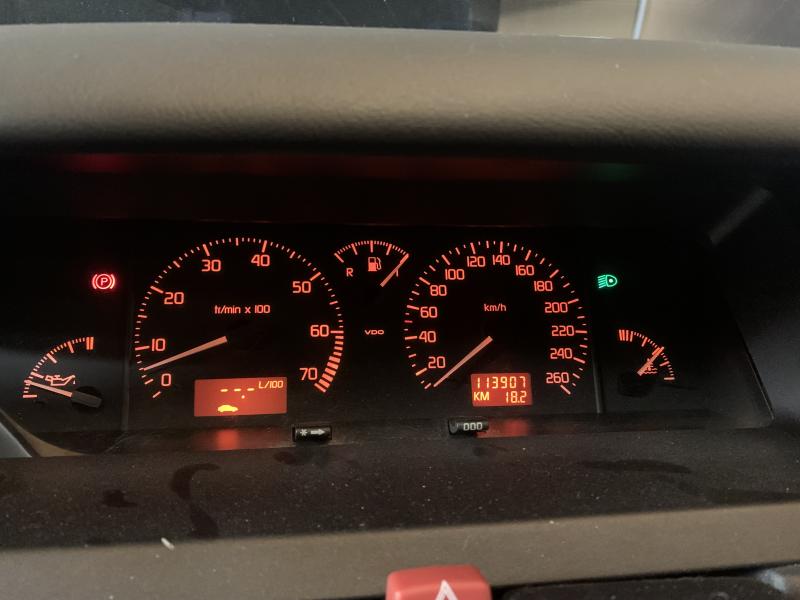

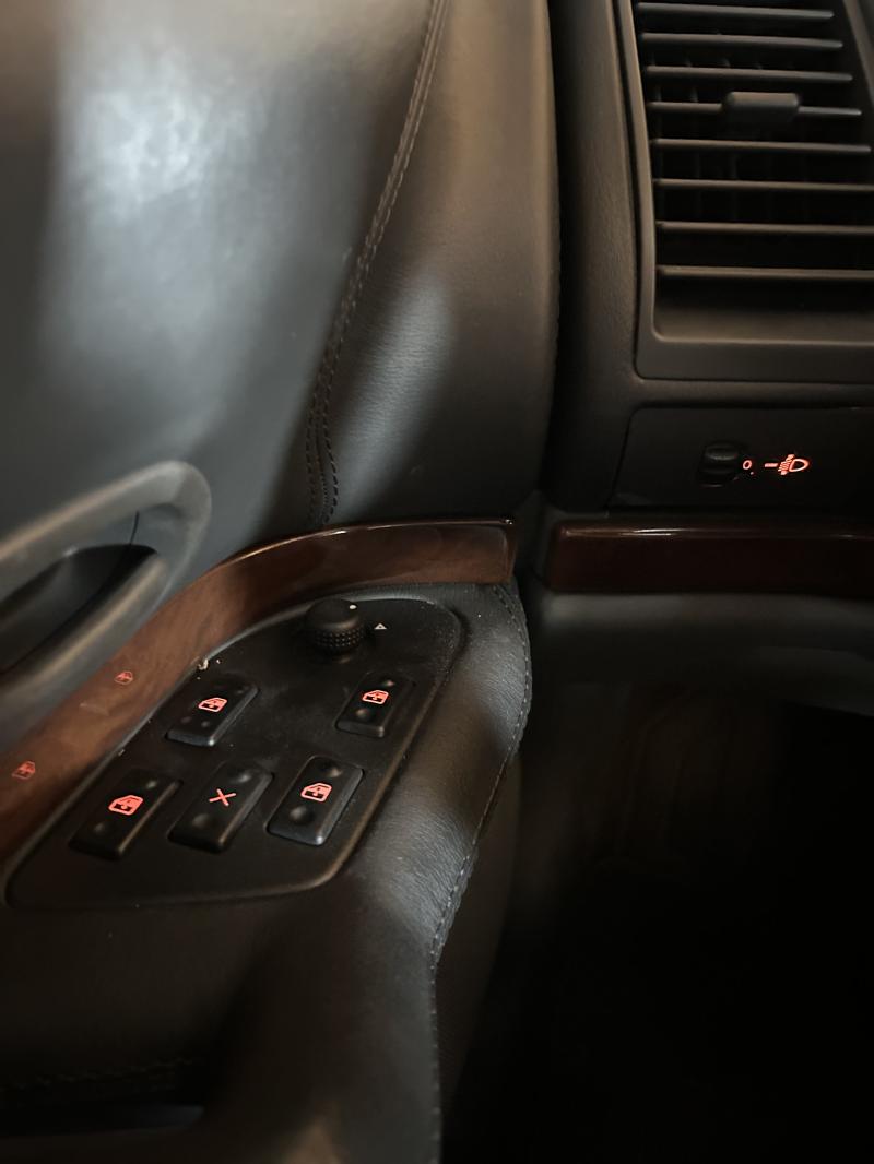

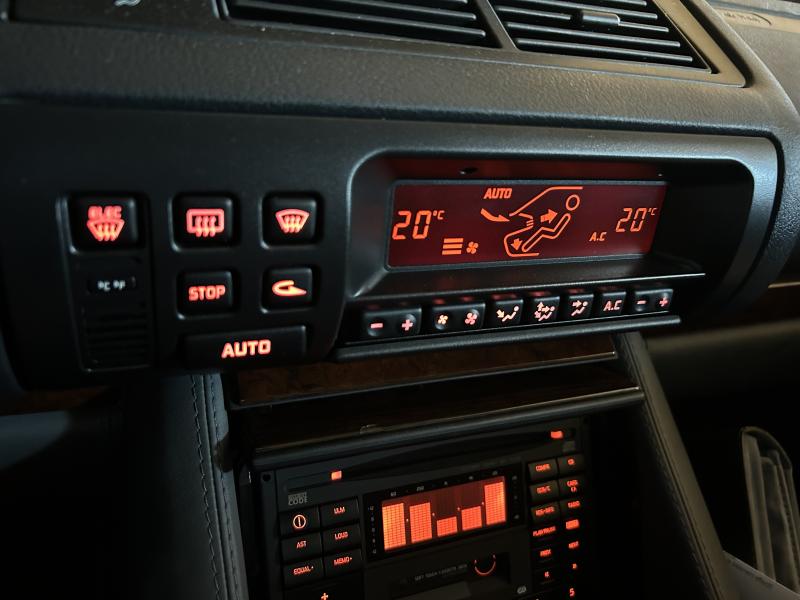

voici une tite serie de photo ou j ai absolument toutes les ampoules qui fonctionnent. Faisant dimanche le tournage avec ATMO j aimerai donner une bonne image du forum quand meme :
@tdd j ai encore le calculateur je vais voir pour le reparer.

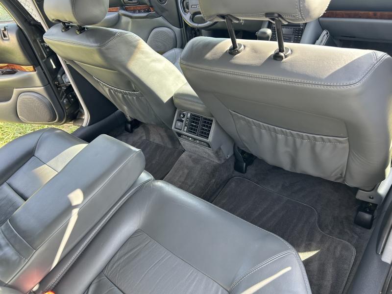

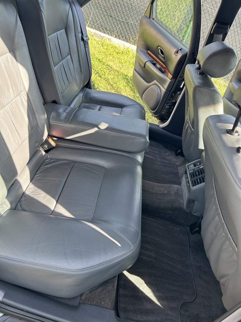

Jolis éclairages, tous oranges.
Pour ton info, la console de toit n'avait pas d'éclairages au tout début des Phase-1.
Du coup cela manquait d'origine sur ma Phase-1 : ça c'était avant que je m'en aperçoive.
Tu as une ailette de l'aérateur arrière de travers.
Tu n'as pas fait de photo des boutons autour du levier de vitesse ?
Idem l'allume cigare avant ?

Bien vu JP j'avais jamais fait attention a l'aérateur de l arriere.
apres c est du detail ca je vais le corriger.
rassures toi les ampoules des suspils / regul, cendrier avant fonctionnent tres bien aussi.
il me tarde de faire le tournage ça risque d'etre interessant et bien entendu je parlerai du SAC.

Je n'étais absolument pas inquiet vu ton niveau de sérieux.
J'ai fait juste un "tiens" j'ai noté ceci cela.
Je vais rajouter une remarque qui me titille, ayant passé les voyants de fond en mode LED.
Tu as une luminosité équilibré et parfaite entre les boutons d'un même module.
Là où j'ai des différences de luminosité (principalement boutons clim et synthèse vocale et un peu TDB).
Ce qui est logique, car les guides de lumières sont réalisés pour une ampoule avec un centre lumineux (origine donc ton cas).
Un module LED est "approchant" car décentré par principe de construction, donc les guides ne reçoivent pas la lumière dans l'axe donc de même intensité.

oui toutes les ampoules sont d origine sur la mienne y compris l exterieur.
dedans ca va c est dehors que ca eclaire pas top. apres je roule pas la nuit avec mais ça arrive que je parte avec le matin tot par exemple et dedans c est tres joli mais dehors bof bof.
en meme temps avec du H1 c est logique.

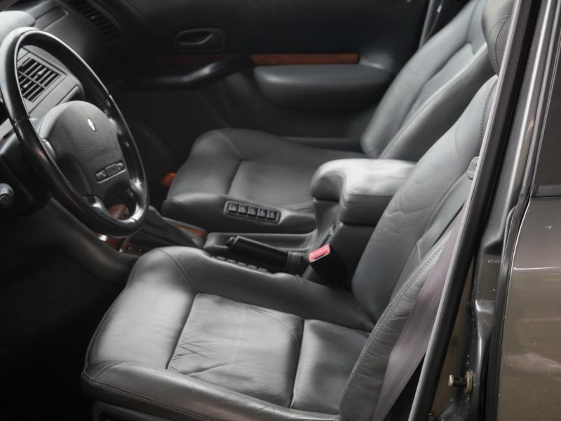

hello, dimanche c'est le tournage avec ATMO donc fallait un interieur digne d'une baccara....
@jp tu netteras que la grille arriere est reparée.
j ai plus que l'exterieur a faire mais ce sera au dernier moment dimanche matin.
- Messages : 6347
- Messages : 36093
Re: [nico33210] Safrane Baccara 1995 PRV BVA
Ais-je une remarque ou un mot, ...
Si un seul mot : BRAVO.
Même le porte clé est à l'honneur de Renault.

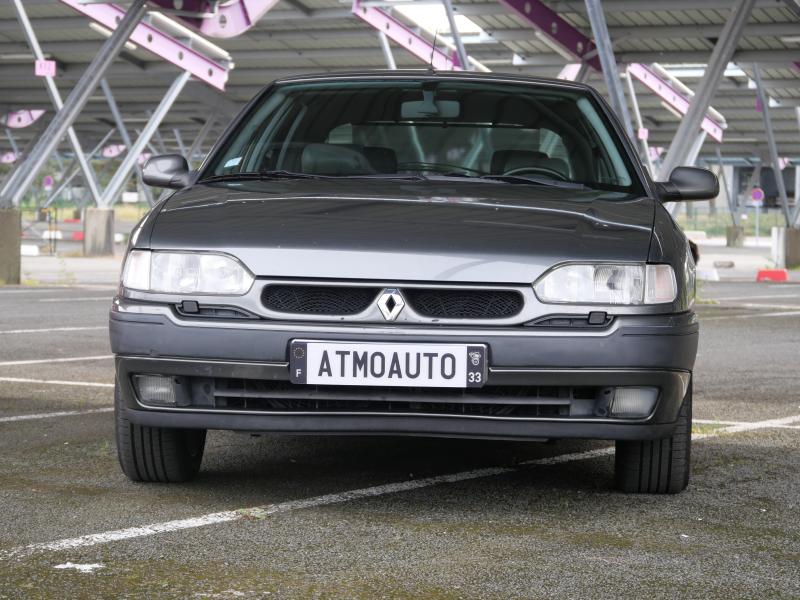

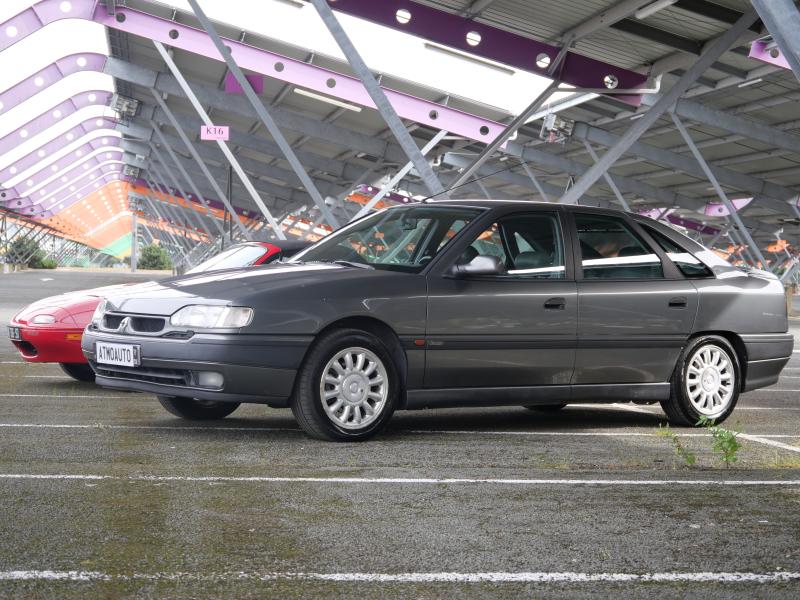

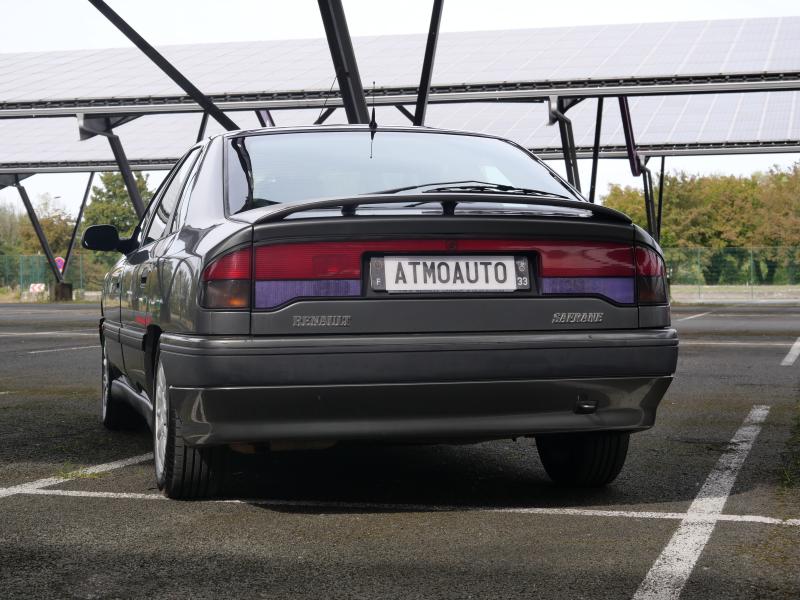

aujourdhui a eu lieu le tournage avec atmo.
date de sortie 27 decembre.
en attendand je vous mets des photos du tournage :
bien evidement j ai parlé du SAC et il y aura un lien dans la description de la video.
hate de voir le resultat final.

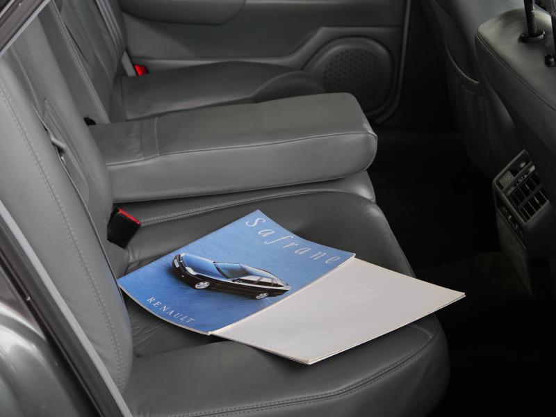

Trop classe avec les pneus brillants et la notice ainsi déposée "négligemment".
Pour ton info et si tu as le problème, la trappe d'aération centrale avant peut être calée ouverte (mais du coup fixe) avec un petit pied auto-collant en caoutchouc noir sur l'arrière au centre.
J'ai fait ainsi, car c'est chronique sur les Phase-1, et totalement invisible.
Comme c'est auto-collé, en 1 seconde on peut libérer et refermer. Sauf qu'il faudra un nouveau pour remettre en ouvert que cela tienne bien.
C'est vendu en lot de 8 ou plus, cela donne de la marge.
Une question : elle est total origine ?
Je dis cela car même le bras gauche d'essuie glace est le modèle inversé des Phase-1.
