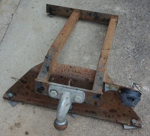

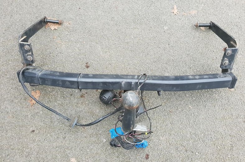

J'aimerais équiper ma Safrane millésime 1994 d'un attelage. Je ne sais lequel prendre entre
celui-ci indiqué pour Série 1
et celui-là pour Série 2
Les deux sont-ils compatibles ou dois-je obligatoirement prendre le premier type ?

L'attelage que je te conseille , c'est celui de Ph2 qui se montera de toutes façon sur une Ph1. oublie le modèle numero 1 qui est pour moi un attelage léger et qui n'est pas fixé sur les longerons.
