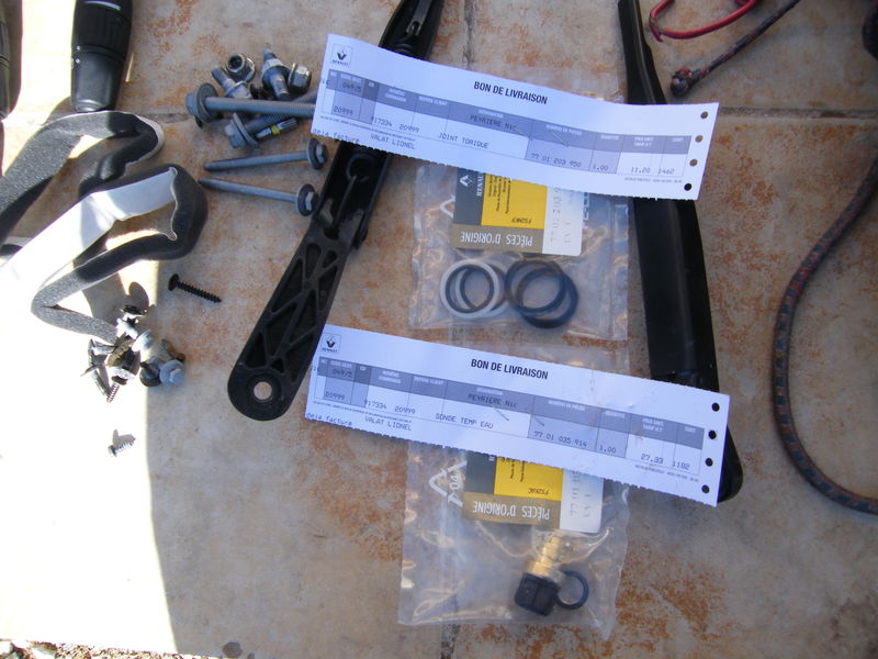

Voici les pieces neuves:Pochette de joint pour le radia et les connexions moteurs, et la sonde 3D.

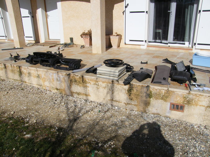

une heure apres le debut du demontage, les plus belle pieces de mon interieur tronnent sur ma terrasse.
Comme le tuto existe deja , je n'ai pris que des photos ne figurant pas dans les explications bien detaillée qui pourons servir pour vraiment se faire une idée de l'ampleur de la tache.
Pas de photos donc des phases de demontage .

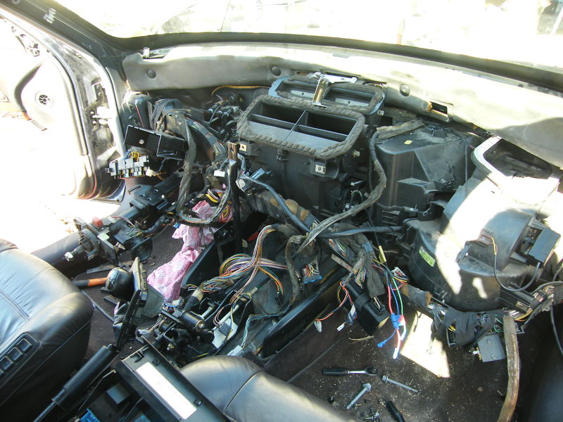

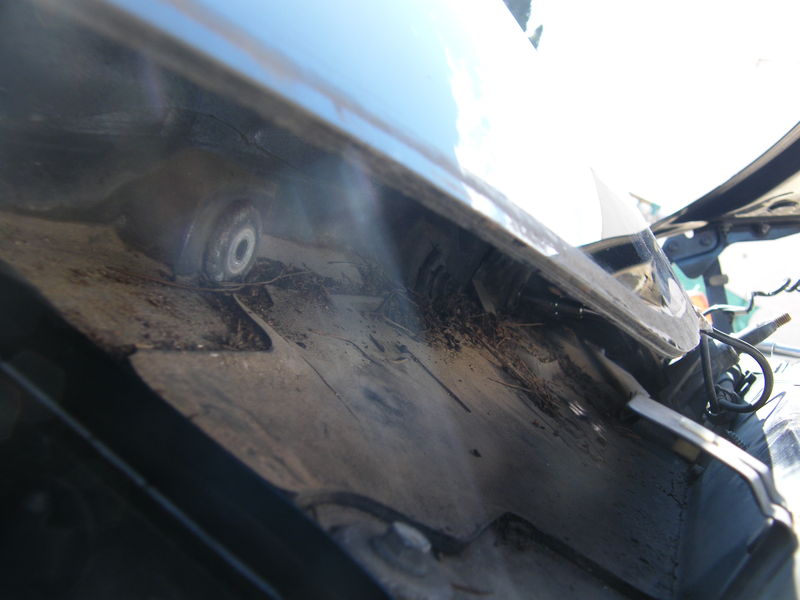

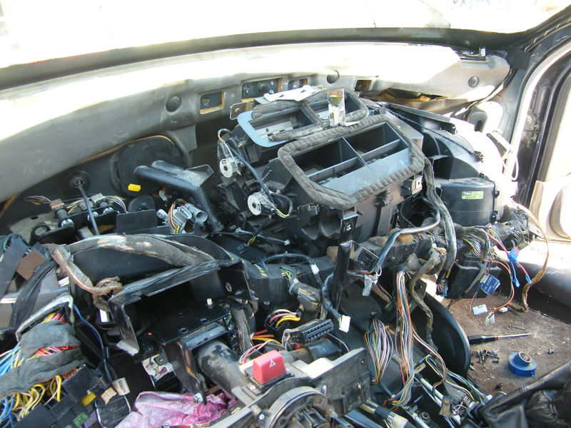

une"fois la planche de bord et la traverse interieure sortie, voila ce que ca donne :

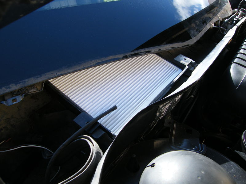

Une photo des ecrou sous la baie de pare brise:

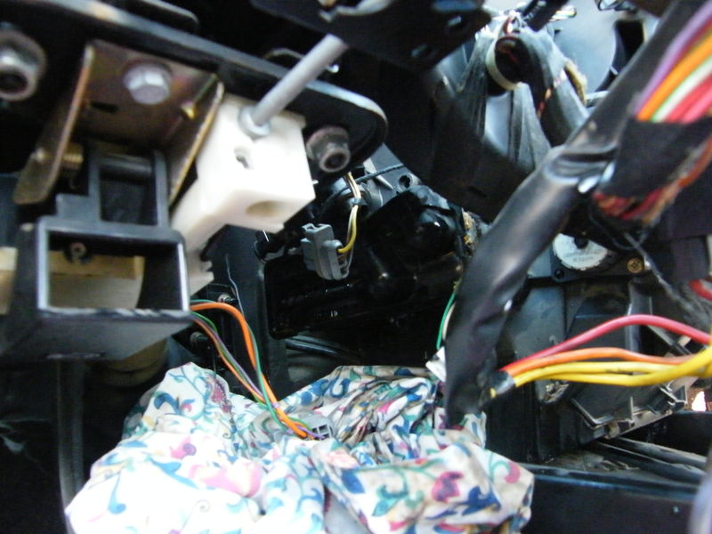

Pour le dernier derrière la tringlerie d'essuie glace , il faut s'aider d'une ralonge flexible qui va bien pour ca.ca va tout seul:

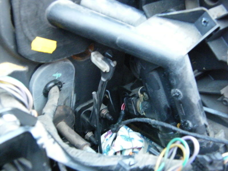

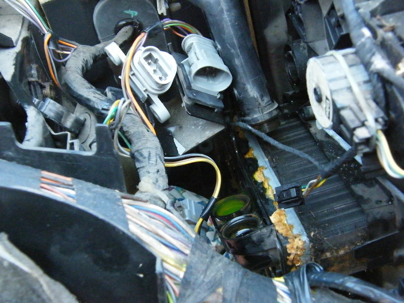

C'est par la que ca va se passer :les deux tuyaux qui vont au radiateur
La fameuse sonde 3D(la ou il y a les fils rouges qui arivent) qui donne tant de mal à ceux qui la changent ...on comprend pourquoi.....
On comprend mieux pourquoi c'est une tuerie à sortir...y a pas la place voila tout.
La photo est prise sous la colonne de direction .

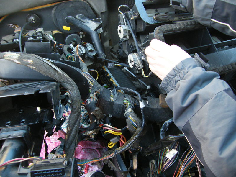

Le but du jeu etant de mettre le bloc chauffage en biai pour liberer un peu d'espace pour le radiateur .
avant cela , il faut desolidariser la partie ventilation du bloc chauffage.
Il faut etre deux pour faire le taff:1 qui tire le bloc et l'autre qui essaie de sortir le radiateur :

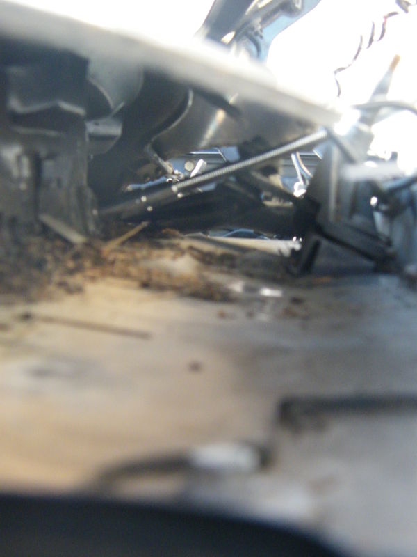

On comprend mieux pourquoi il fuyait mon radia :gni:

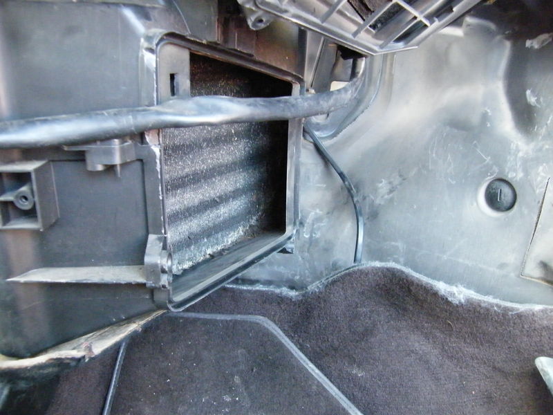

comme le bloc ventilation est desolidarisé , j'ai un superbe accés (a defaut de demontage) à l'evaporateur de clim qui est souvent encrassé sur les safrane .
J'ai mit un coup d'aspi et un coup de soufllete.
c'est mieux que rien .
le volet et sa mousse toute pourrie :gni: :gni:
et le filtre tout neuf
