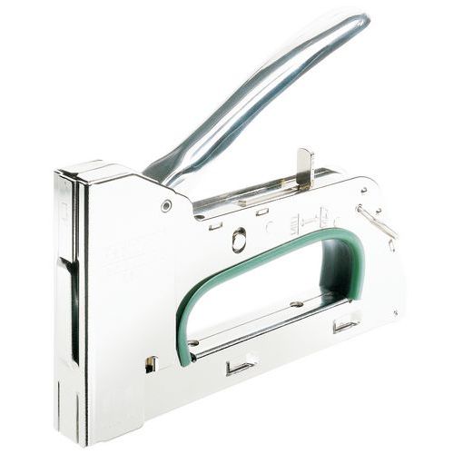

Message par Polo21 » 13 févr. 2024, 09:27
Et ça partait facilement ?
Autre question: c'est agrafé d'origine, mais tu les as agrafé aussi ?
T'utilise quoi comme type d'agrafeuse .
J'ai une electrique
Et une manuelle
Mais la première me parait trop brutale, et l'autre, trop molasonne :mrgreen:

Message par jpdubuc » 13 févr. 2024, 12:00
La deuxième agrafeuse (manuelle), mais il faut être bien plaqué et ne pas bouger pendant le "clac".
Les agrafes ratées (tordues) ont été retirées et refaites jusqu'à être "droites" donc traversantes.
Deux agrafes par côté (exemple entre 90° et 120° d'écart), cela suffit largement, car le tube tient seul, le but est d'éviter qu'il ne bouge.
Peut-être même que deux vis auto-foreuses "courtes" seraient bien.
