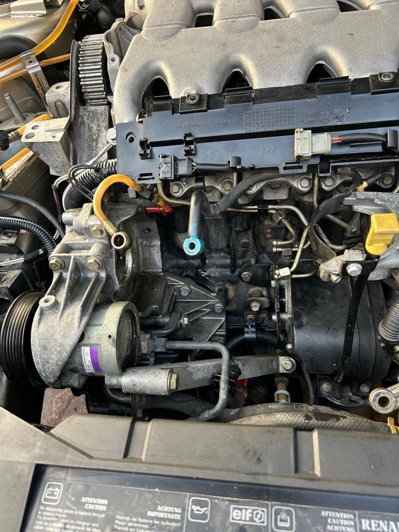

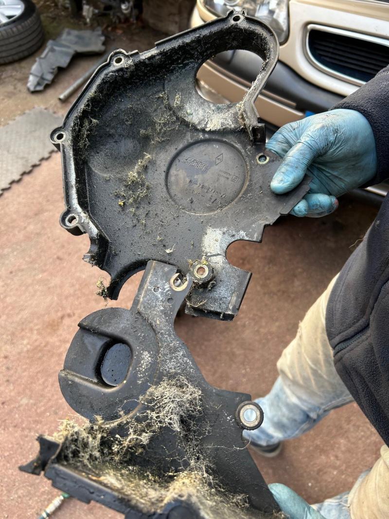

Gros gros programme qui s'est établi ce week end.....

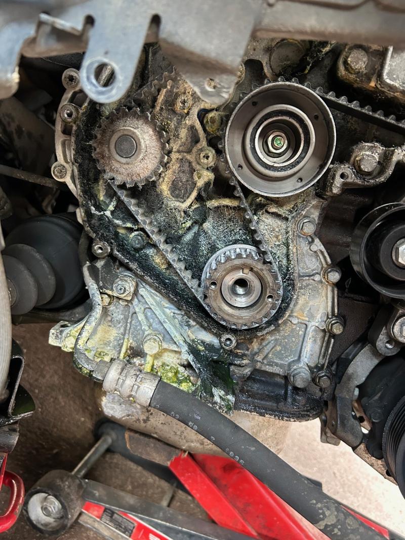

vendredi matin départ vers 5h30 de bordeaux pour arriver vers 11H et des poussieres chez François.
au programme la safrane qui fuit au niveau de la pompe a eau.. donc on part sur une distri et une refection de la pompe a injection.
la distri d'apres mon historique a été faite en janvier 2024 à 154000kms environ.... j'en ai 180000 environ.
le chantier en question :
François commence a dechanter car la pompe a eau est une Renault qui ne correspond pas a la facture de la distri... la décision est prise.... : on refait TOUT.
le systeme de refroidissement a ete refait egalement : vidange complete, calorstat 83 degrés, bocal de LDR bref tout y est passé ou presque.
apres une grosse douzaine d'heure de boulot (et de blague salasse
du dimanche matin ) elle est métamorphosée. la distri a été montée aux ptits oignons, pompe qui est en ligne sans fuite et bien calée, kit safranite installée bref une Safrane qui est transfigurée, hyper agreable a conduire, reactive un bonheur...
Elle va pouvoir bouffer du kilometre a gogo.
Merci a Théry aussi pour les durites et pieces diverses et variée mais surtout un immense merci a François pour le boulot effectué, les explications ( car en plus de bosser il t'explique donc c'est super instructif ) et la qualité du travail.

- Messages : 35998
Re: [nico33210] Rrenault Safrane RXT 2.2dT Houblon
Qu'est-ce qui prouve que la PAE avait vraiment été changée ?
Car là en 1 an d'âge c'est bien trop moche !
Tu as fait une photo du côté joint, de souvenirs bleuté ?
- nico33210
- Messages : 449
non j ai pas pris la PAE coté joint. effectivement pate a joint bleue et de 2008 donc pas changée.. le probleme est resolu car tout est neuf.
- Messages : 35998
Maintenant :
- Messages : 24405

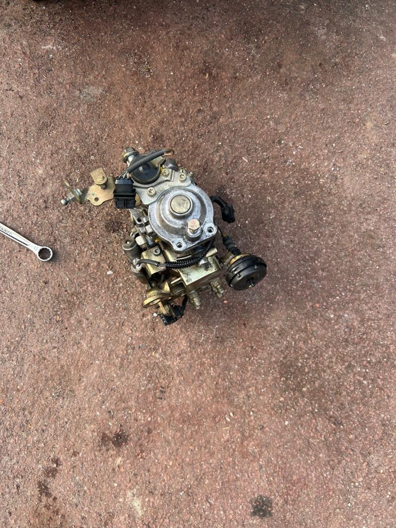

De toute facon la pae qui avait soi disant 1 an fuyait comme une vielle grand mere, la distrib etait mal montée, la courroie frottait sur le galet tendeur.
La courroie d'accessoire etait de travers (tendeur hs) et la pompe d'injection avait besoin de tena, ca gouttait.
Donc kit distrib et pae, kit accessoires complet et kit joints de pompe. Et le petit plus, un kit safranite pour avoir un turbo plus réactif.
Au final elle tourne pas mal et ne fume point.

les gars quand meme...c'est des bandits
tu paye le prix fort pour une distribution,et ils font pas la pompe a eau
alors qu'un coup que les caches et la courroie sont viré....
perso la distribution du G8T,je la trouve pas plus compliqué qu'une autre,ça se fait relativement bien
bref,la tu part sur une distri neuve et une pompe bien calé et étanche,t'es pénard
