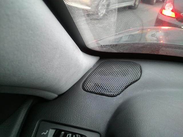

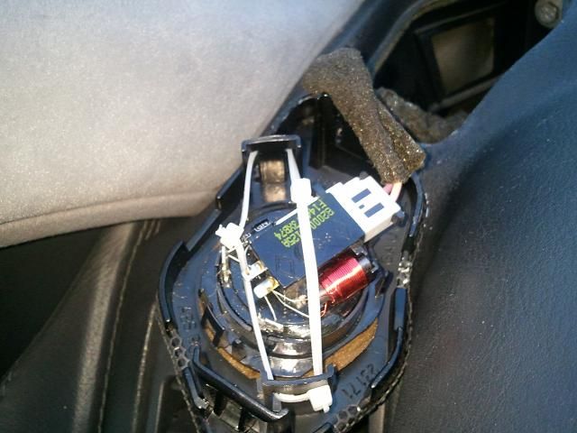

il a changé le tweeter et adapter le nouveau sur la grille d'origine
bonne idée fkp
bonne idée fkp
- Messages : 24303
Re: [fkp 94] [V6 bac]
exactement. et j'ai pensé à faire des photos une fois monté

oui ca change la qualite. a vrai dire j'ai branché l'ancien et le nouveau tweeter à la maison pour comparer. un fait du bruit, l'autre de la musique.
ils proviennent d'un kit cabasse tronic :gni: on ne se refait pas

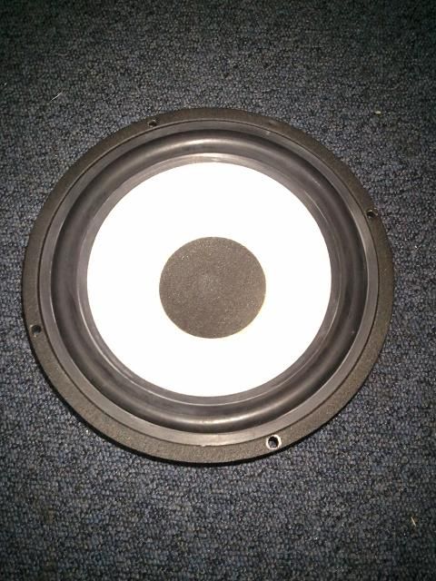

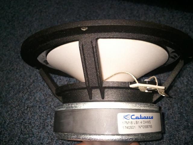

la suite .... bon faut que je mesure car pas sur que ca passe en epaisseur au pire on ne descendra plus les vitres ou peut etre avec un coup de basse
voilà donc un woofer de 17cms encaissant 80w RMS continus et 560W en crete. parfait pour ce qui le drive et qui fait 120W rms.Me reste à trouver son jumeau puis hop hop hop montage ... va falloir aussi coller du bitume sur les portes sinon ca va pas le faire du tout c'est la voiture qui va trembler
a suivre ...
a suivre ...

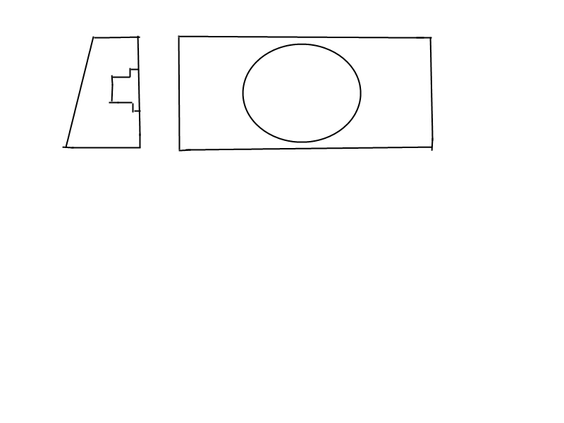

pour ton caisson, ca dépend de ce que tu fais avec ta saf et si tu as souvent besoin de rabattre la banquette.
tu peux en faire un qui épouse l'angle "banquette-coffre", qui fait la longueur de la banquette et pas profond.
aprés faut faire aussi attention au volume mais je n'apprends rien
si ca fait trop volumineux, c'est possible de faire un caisson dans le caisson
