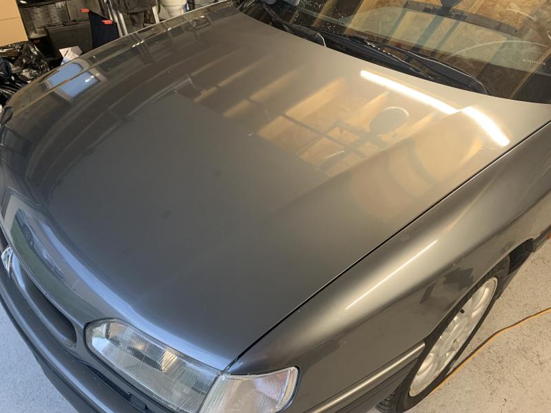

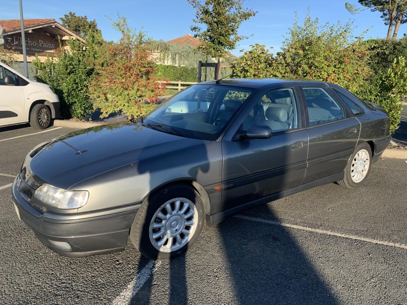

hello a tous. voici des nouvelles de la safrane et surtout des photos.

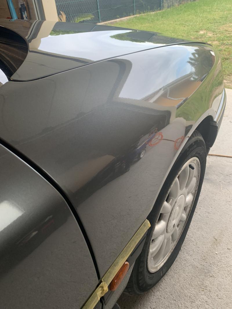

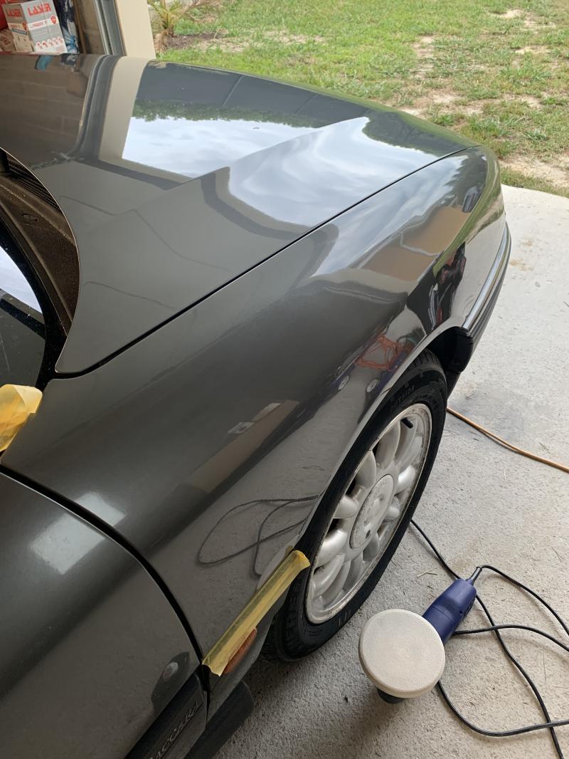

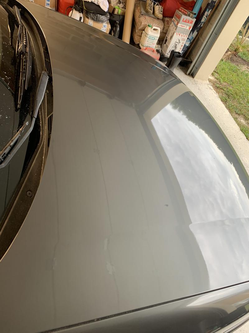

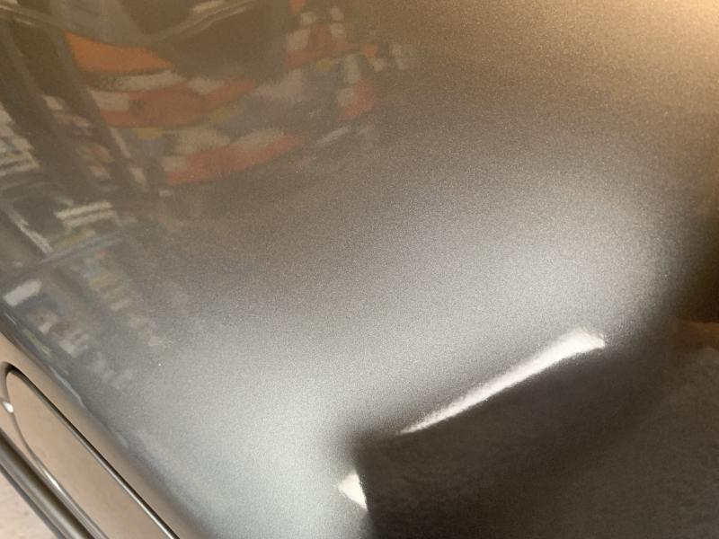

deja l'etat de la carrosserie avant le lustrage :

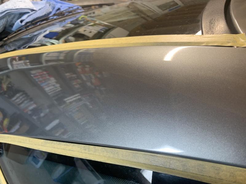

avec la premiere passe en abrasif gros grain ça donne ça :
seconde passe avec grain moyen :
pour le moment 7h de boulot au cumul. Je continurai ce week end certainement.

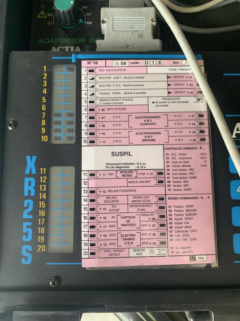

j ai ensuite passé la XR25 sur la dame pour voir si mon defaut de capteur de hauteur etait bien enlevé et c est le cas donc impeccable.
Par contre j ai les electrovannes en defaut :
pourtant elle monte tres bien... mais elle est en mode sport.
Si vous avez des pistes je suis preneur.
j ai demonté les cosses sur le bloc dans le coffre et j ai tout bien nettoy avec du spray contact et tout mais visiblement y a rien qui va...
Jeudi elle part chez un client qui m'avait changer les pneus pour sabler la jante avant droite qui fuit au niveau de la jonction pneu/jante donc il va tout me refaire comme il faut et vendredi sera un grand jour car au menu il y a les courroies d'accessoires, soufflet de cremaillere, géometrie et CT.

c'est du boulot le lustrage, c'est clair
mais après :love:
Messages : 34764
Re: [nico33210] Safrane Baccara 1995 PRV BVA
Message par jpdubuc » 22 sept. 2023, 12:09
Tu avais déjà une base saine avant lustrage. ;)
Après tu as ce que l'on appelle : un rendu de voiture neuve. :vuimiam:
Pour les électrovannes : passe en mode "confort" ou "médium", pour vérifier.

tu fais comment?

À priori tu as déjà la réponse : "G02*" ou "G03*"
Et ne pas être en mode "SPORT".
(je ne connais pas les SUSPIL, mais la fiche a l'info). @tdd pourra conformer, ou @fkp 94, ...
Ne pas oublier "G13*" pour finir le diagnostic.

Je vais essayer de l imposer en confort et en medium voir ce que ca donne.
on verra bien. J'ai eu François au telephone qui ne comprend pas pourquoi les 4 serai en defaut en meme temps...
je vais creuser dans ça dans le week end.

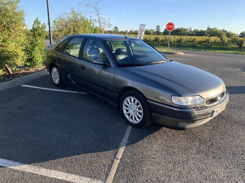

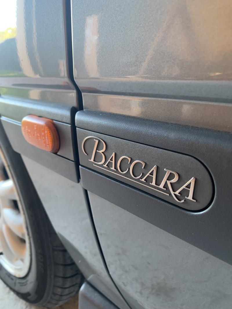

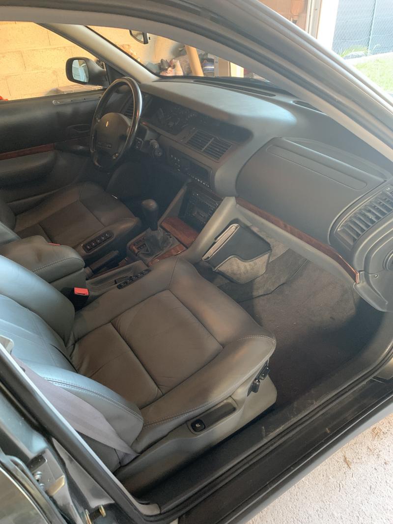

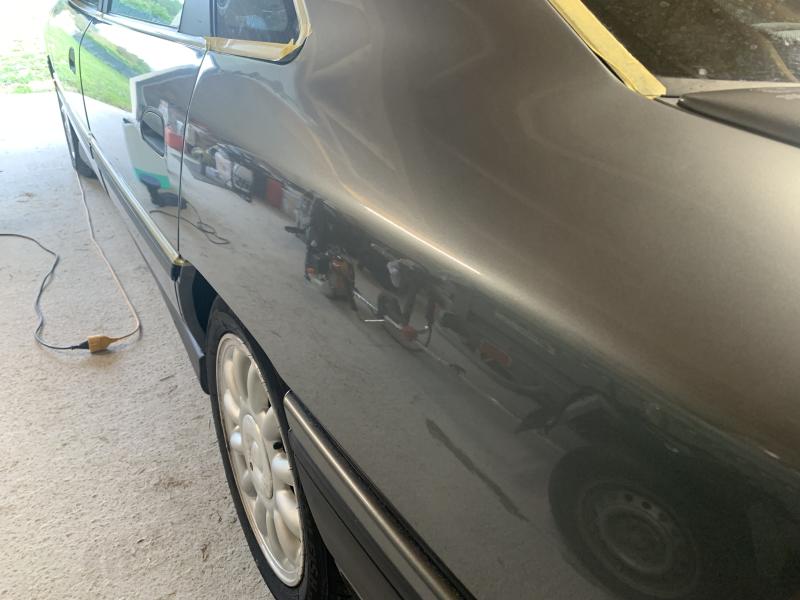

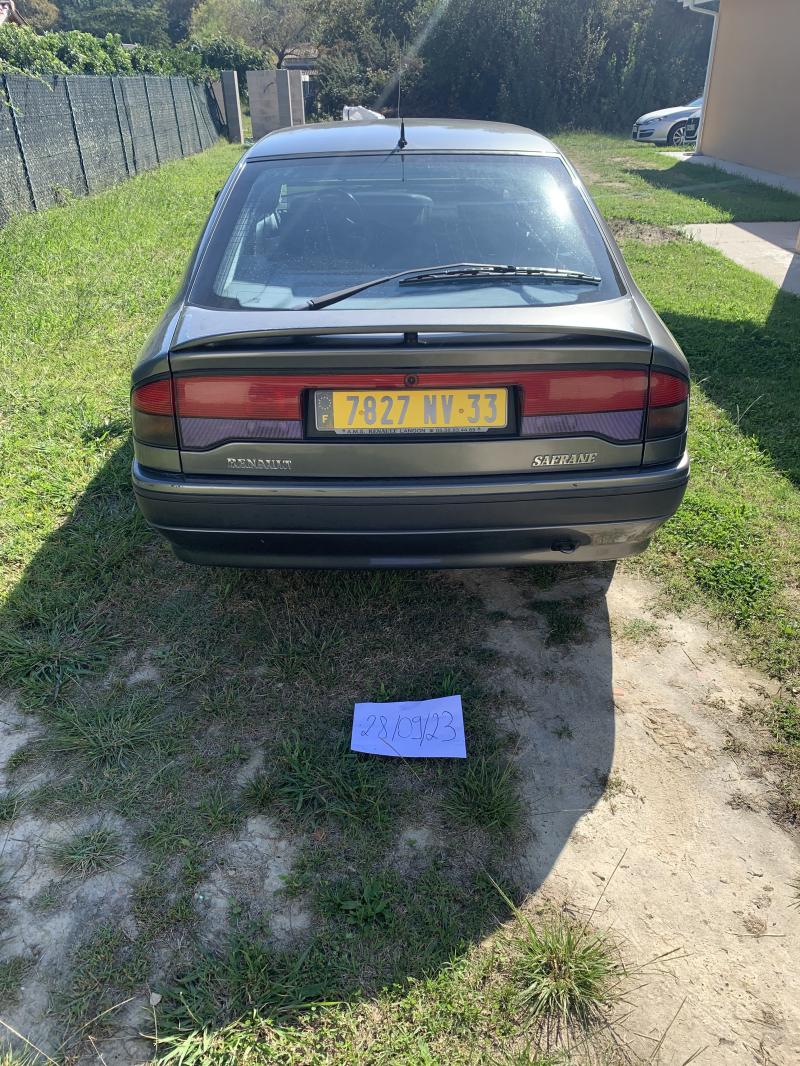

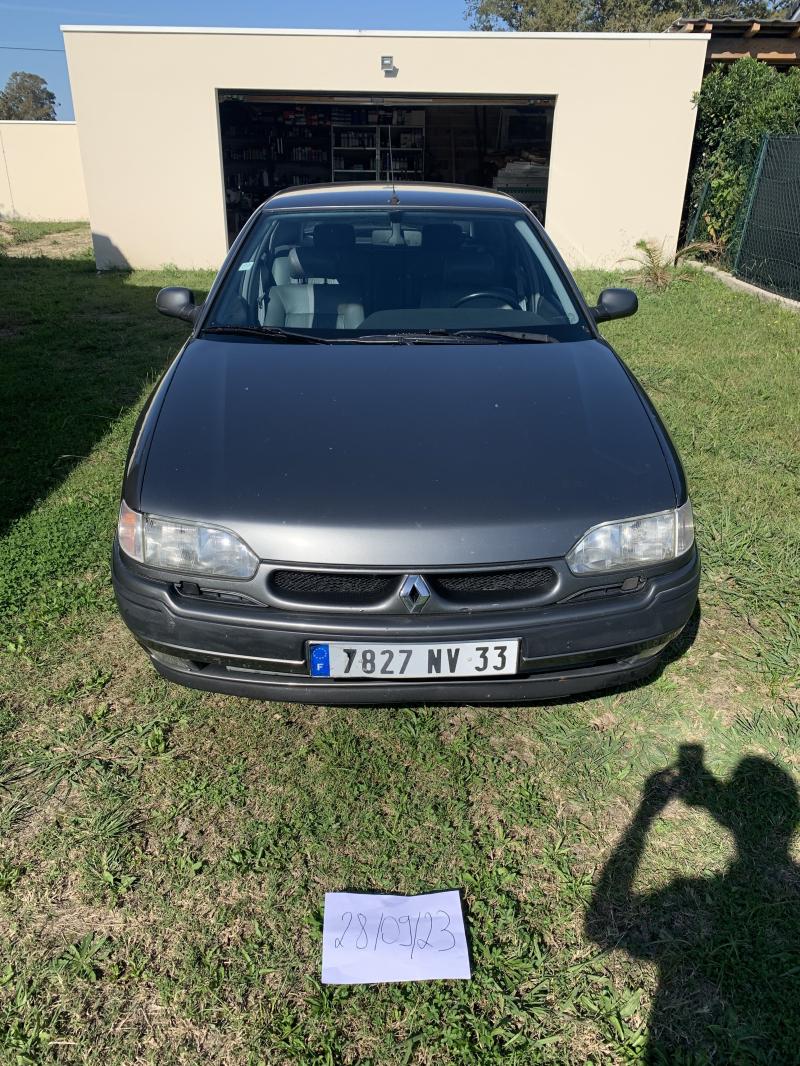

Message par nico33210 » 24 sept. 2023, 19:55

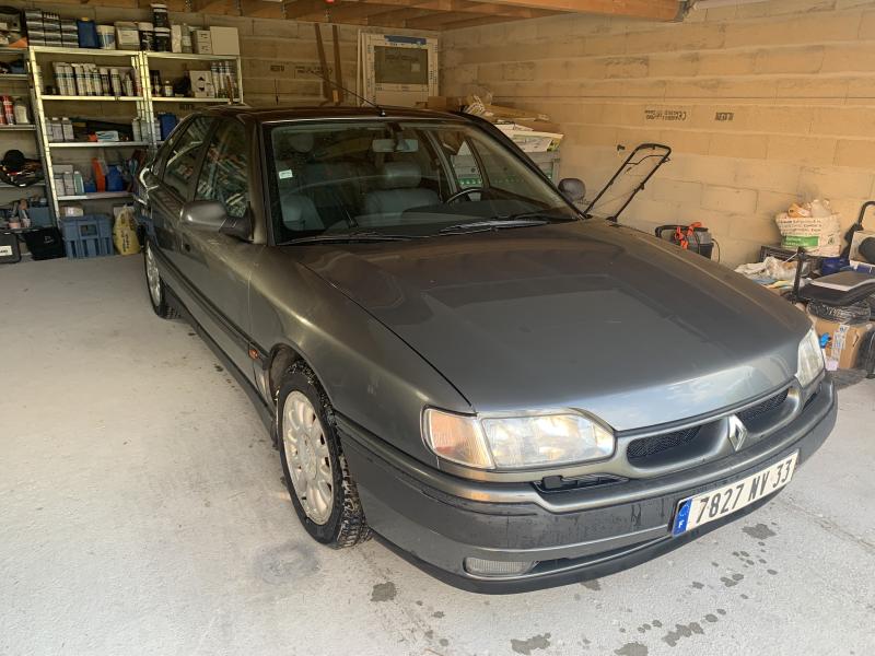

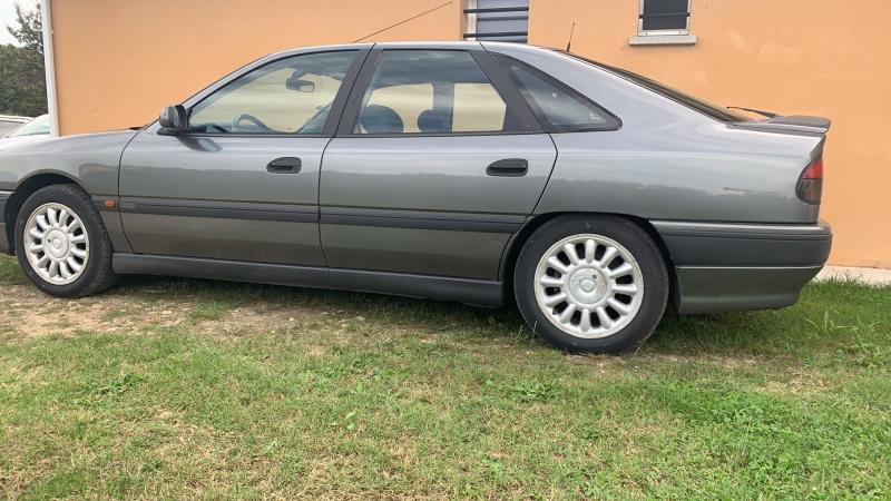

Hello petite serie de photos du week end :

Message par yannick david » 24 sept. 2023, 21:40
plus qu'a mettre un petit coup de polytrol sur les bandeaux et baguettes de portes et elle est neuve :mrgreen: :ctop:

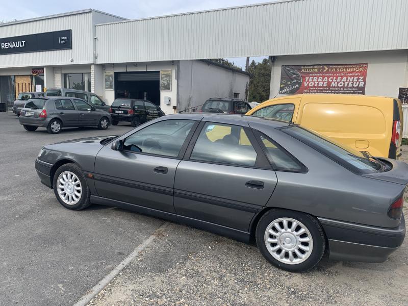

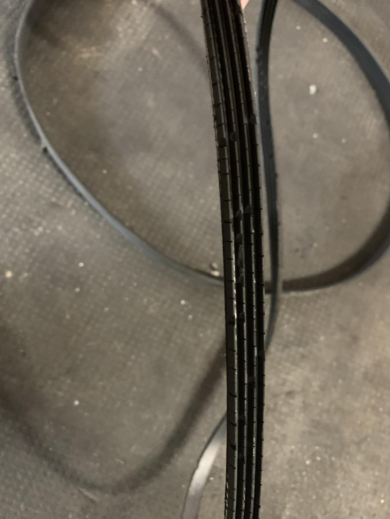

vendredi a été un soulagement quand après 7 ans d'arrêt et une remise en route dans les règles elle a eu son dernier rendez vous chez le médecin.
on a changer les courroies ( je mettrai des photos après car je suis dans le train ) qui étaient d'origine de la voiture ( oui oui d origine ), un changement des soufflets de crémaillères et une géométrie.
le CT est passé du premier coup et a part un poil de corrosion légère ( a corriger ) rien a signalé.
je suis plus que soulagé.

je suis bien rentré de mon déplacement pro a paris et du coup je profite pour mettre les photos des dernières évolutions.
les courroies étaient bien d'origine de la safrane donc de juillet 1995....
ce qui expliquait bien sur mon probleme de D.A avec des points dur...
le rapport de CT
une petite photos de la ou elle a repris vie... meme les employés qui ont bien connu cette safrane n'en reviennent pas de son etat ...

Quel boulot pour la remise en état de ta peinture, je ne suis pas spécialement fan de voitures grises d'ordinaire mais il faut avouer qu'après ton bichonnage elle en jette !
Comment sais-tu pour les courroies ? Même en origine Renault il ne me semble pas qu'elles soient datées, si ?
