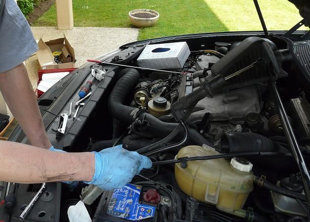

voilà les photos a peu pres dans l'ordre
decrocher la fixation coté pedale
passer la main a coté du mastervac et tourner sens horaire puis tirer vers soit l'emetteur
enlever la durit d'air et pousser le vase d'expansion
degrafer le tube du support
coté boite le recepteur
passer le bras puis devisser le recepteur
clé de 10 et de 13 necessaire sur ce modele
sortir la commande complete
la jeter par terre de hargne car c'est chiant ca coince partout
remonter la nouvelle en commencant par l'emetteur, ne pas clipser la pedale avant fin du montage complet
puis recepteur
une fois assemblés emetteur et récepteur remettre la pedale et appuyer vous entendrez des ptits clics.normal.ne pas faire l'operation avant montage definitif au risque de ruiner votre nouvelle commande ...

Nickel FKP ce reportage photo, car moi aussi je vais devoir y passer un de ces quatres, ma commande à 283000km. Merci ;)
Au fait quand on assemble les deux parties (avec le bouchon rouge) ça n'est pas risqué à ce moment là ?

donc francois te dira ca aussi surement mais cette operation est a faire en dernier lieu
pas de soucis pour le faire juste bien verrouiller les 2 parties l'une dans l'autre (bien a fond)
En fait pas difficile a faire le demontage et remontage de cet ensemble
maintenant que j'ai vu comment faire je serai le refaire
le truc c'est d'abord de voir comment on pratique (du moins les pros.) et apres ca parait toujours facile
mais......
merci encore copain
