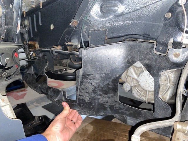

J'ai sorti tous les jurons possibles pour dévisser la vis la plus en arrière de la plaque de maintien du soufflet de cardan, coté boite. Elle tombe pile en face du berceau, impossible d'y mettre une douille en 1/2, encore moins un cardan de cliquet.
J'avais bien une douille en 1/4, mais le cardan est cassé...
J'ai tenté la clé plate à oeil, elle tape direct sur le berceau
J'ai alors soulevé gentiment la boite par le dessous, réussi à gagner quelques milimètres, mais pas assez.
Un coup de téléphone à Alain plus tard, je m'agace et je lève tellement la boite que la caisse commence à monter avec: mais avec de l'acharnement, je reussi enfin à sortir cette fucking vis :geek:
Comparatif du vieux et du remplacant:
Petit test dans le parking souterrain de la résidence, pour voir si un bruit quelquconque est apparu: RAS ! Le bruit de roulement est toujours présent. Je n'avais aucun espoir, mais bon, on ne sait jamais  :tongue:
Mais ce qui me prends plus le chou, c'est qu'elle a l'air de fuir encore  :cry: Toujours pas le même endroit, entre la boite et la plaque d'appui du soufflet de cardan...
J'ai nettoyé au pinceau les petites saloperie, puis soufflette, avant de remettre le nouveau cardan..
Est-ce qu'il manque un joint ?
Avant de remonter le tout, j'ai voulu monter la joue latérale que j'ai recupéré sur une Phase 2 PRV, mais elle ne semble pas aller. Z'en pensez quoi ?
