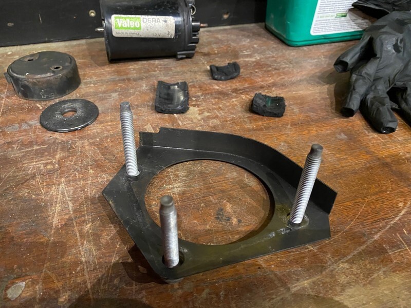

Le démareur a décider de ne pas finir l'année, me privant d'une balalde de quartier entre noel et le jour de l'an, la vilaine :demon:
A priori, la batterie a l'air bien: je l'ai changée il y a un an peut etre bien, et elle est la plupart du temps branchée sur un maintien de charge. Au multimètre, j'ai 12.5 V.

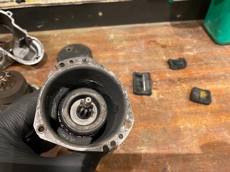

J'ai donc misé sur le démarreur, et bingo, ça fonctionne. J'en avais un d'avance. L'ancien comme le remplaçant sont des "petits", le D6RA.
J'ai démonté l'ancien pour voir si je voyais quelquechose d'anormal, voire tenter une remise en état.
L'un des 4 pôles est cassé en deux, j'imagine que c'est ça qui a causé la mort du truc.
Mais l'induit/rotor ne sort pas pour autant, je n'ai pas forcé au risque de casser quelquechose.
Autant on trouve des charbons, rotor, solénoïdes, fourchettes, engrenages ... autant les pôles... ça me parait compliqué de remettre ça en état
Je continuerai à regarder ce que je trouve en neuf, j'aimerais bien être tranquille ensuite.
Par contre, lancé dans mon truc, je n'ai pas fait gaffe et n'ai pas remis la demi-bague.
Elle se met entre les têtes de vis et la boite, ou entre la boite et le démarreur ?
Il n'y en avait pas sur la voiture, mais elle était dans le carton où j'avais stocké le démarreur, après l'avoir retiré du moteur d'avance. Et forcément, c'est le truc que tu retrouves en rangeant l'établi, une fois que la voiture est remontée
