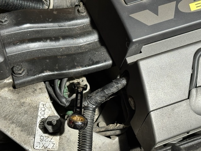

Oui, je vois bien de quel sonde il s’agit.
Elle a le même connecteur que la sonde 3D et il faut bien tenir la sonde pour ne pas sortir de son emplacement lorsque l’on cherche à clipser le connecteur.
Elle est bien branchée :gaulois:

OK.
Cela m'avait fait faire une "quatrième dépose de la PDB."

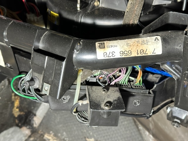

Ce soir j’ai fabriqué deux faisceaux d’alimentation accessoires pour boîte à gant et dessous de casquette de planche de bord. Ça aidera pour brancher le GPS sans avoir de câbles qui passent partout.
Vous avez déjà remplacé le fil qui part de la
Boîte à fusible direction le Pulseur, par un fil de plus grosse section. Afin d’éviter la surchauffe au connecteur. Si c’est la cause. C’est peut être juste une oxydation des cosses du connecteur de pulseur, remarque

Autre occupation du jour, préparer la planche de bord à sa repose
J’ai viré les conduits éventrés, puis débarrassé les portées du connecteur central, sur lesquelles étaient emboîtés lesdits conduits. En attente de tubes de phase

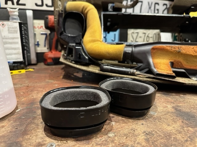

J’ai aussi nettoyé les entretoises qui s’emboîtent à l’arrière des aérateurs latéraux, et posé des mousses neuves

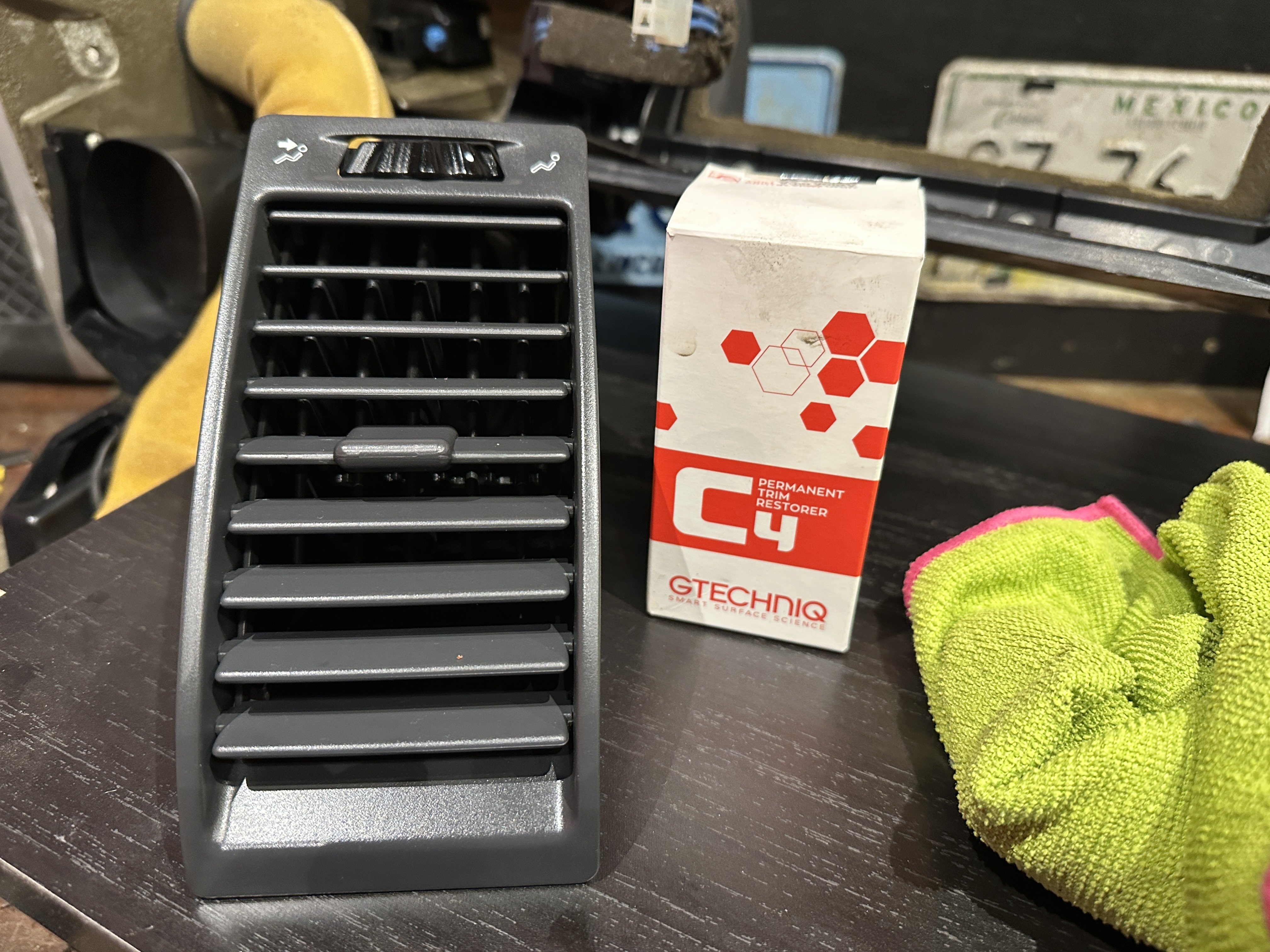

Puis, tant qu’on y est, nettoyage des aérateurs eux-mêmes, avec en prime un petite traitement des plastiques

Bravo pour la PDB.
Les aérateurs de ma Phase-2 était poisseux.
À croire qu'ils avaient respiré des vapeurs d'huile. Et il y avait des ailettes de cassées. -----
