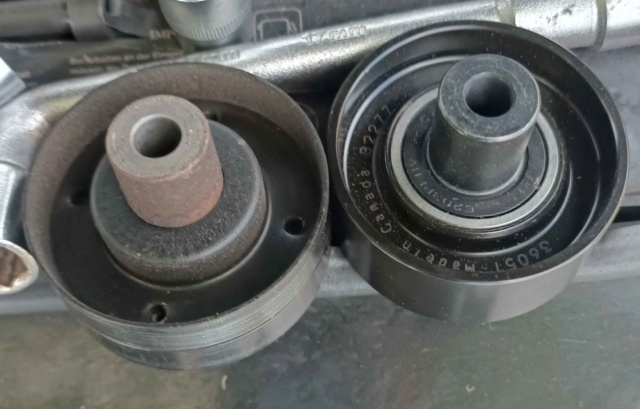

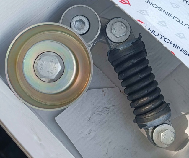

J"ai reçu les deux galets marque hutchinson (toute la partie accessoire est hutchinson du coup), opération réalisée par le haut comme la dernière fois.
Remplacement de la vis de galet enrouleur : la tête était arrondie et n'aurait pas supporté le serrage
Plus de cliqueti côté distri après remontage, néanmoins le galet enrouleur il aurait pu rester d'origine, finalement y'a pas de grosse diff à ce niveau là (jeu/bruit, je l'ai gardé au cas ou)

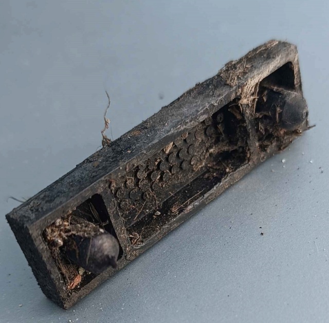

Sinon petit plastique que j'ai trouvé lors de l'application de ferose sur les bas de caisse, il était bloqué près de la roue AVG entre le bas de caisse (plastique) et le point de levage, aucune idée de son utilité

Sur la pièce que tu as trouvé, est-ce qu'il y a une référence de gravée ?
En regardant certaines pages de la doc PR-1254, je n'ai pas repéré cette pièce.
- Messages : 360
Non pas du tout, la seule particularité que je trouve dessus c'est que les petites formes cylindriques au centre sont mobiles d'un coté à l'autre de la pièce
- Messages : 34436
J'ai l'impression d'avoir déjà vu, mais où ???
- Messages : 6162
à mon avis, rien à voir avec une safrane.
Ca me fait penser à un genre de patin pour meuble type ikea&cie.

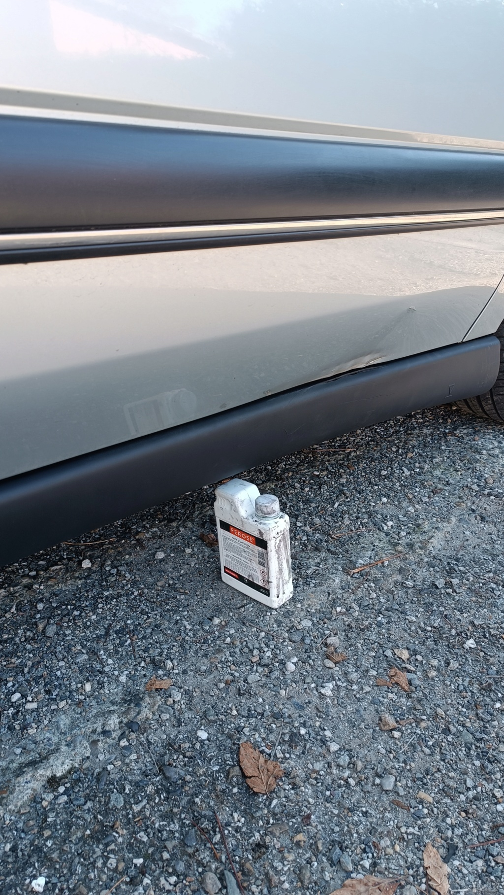

Pour les bas de caisse j'ai opté pour la peinture au final, ça m'évite d'y mettre des produits tout les X mois pour rattrapper le peinture ternie
J'en ai profité pour traiter la rouille de surface et autres endroits ou la peinture s'était barrée, c'est vraiment un endroit à contrôler pour éviter les surprises 🫠

J'ai utilisé la peinture 20523 (Gris mat pour renault)
30€ la bombe de peinture chez FPA
Petit conseil pour ceux qui veulent peindre : 2 couches par côté suffit
La peinture est très épaisse et par conséquent la bombe se vide vite
J'étais parti sur 3 couche par côté, mais c'est trop, du coup j'ai les bas de caisse d'un côté sur lequel j'ai pu faire qu'une couche et demi. Celà dit j'avais concentré la peinture sur les parties visible donc RAS niveau esthétique
