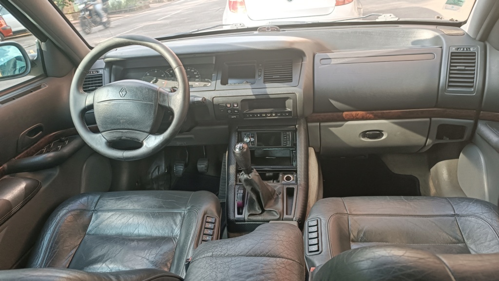

ergo c'est comme ça avec les boutons sur les côtés, photo de la mienne
Et ça c'est l'intérieur que j'avais et qui, je trouve, est mieux (moins dur aussi, tu transpire pas en été) :

Je repère une molette sur le côté extérieur, c'est pour caler les bords latéraux du dos ?

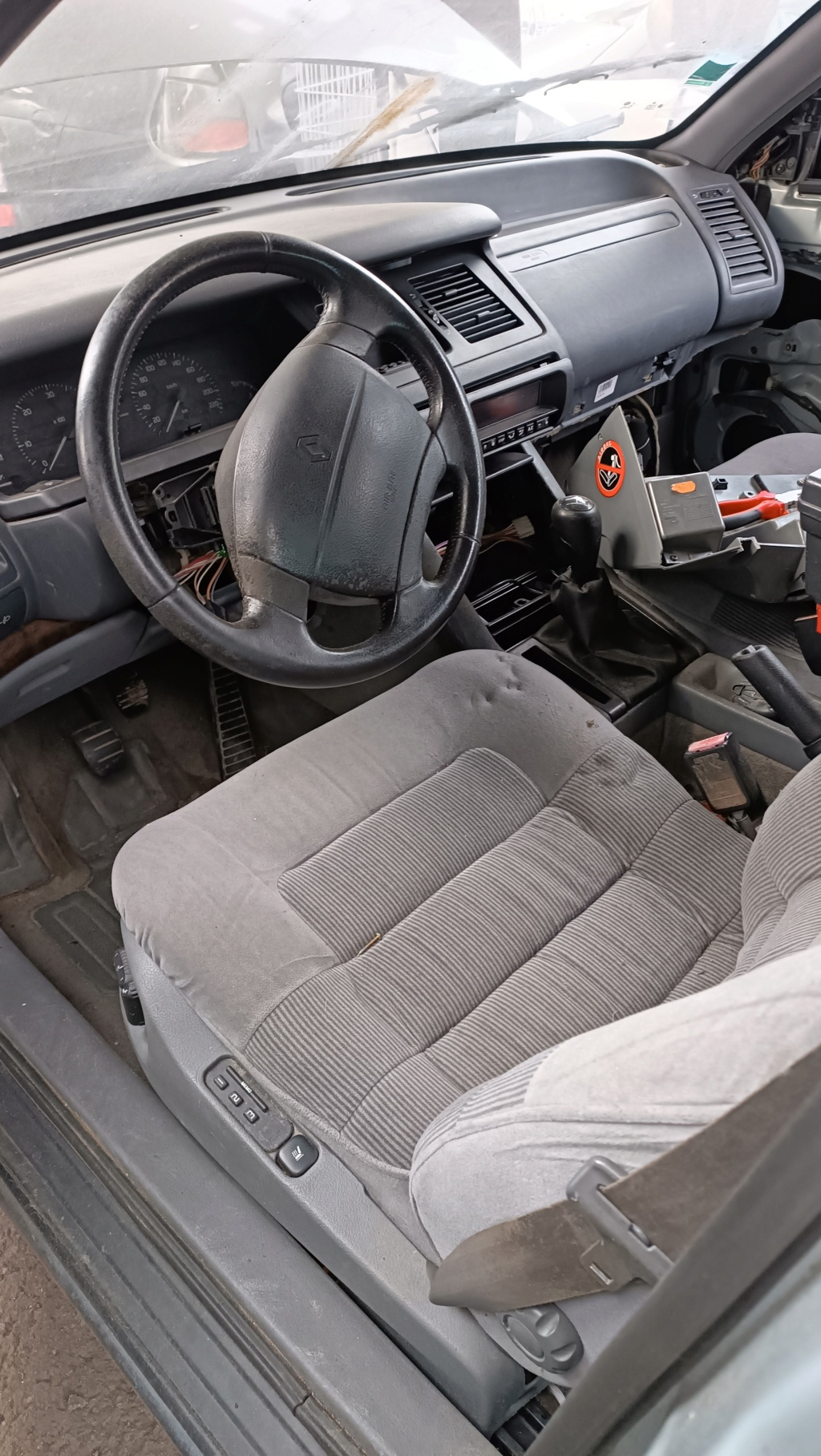

L'intérieur velours je ne l'avais encore jamais vu ! Encore moins avec des commandes électriques...
Donc y a tissu, velours, cuir, avec ou sans commandes électriques, commandes côté intérieur ou extérieur, ergo ou pas ergo, cuir gris ou noir, et même certaines avec le cuir carrément qui habille la console de frein à main. Eh ben....

le pack ergo tu le trouves :
sur phase 1 :
en RT ( option pack siege )
en dedicace ( remplace la RT a partir de 95 ) avec le cuir
sur RXE en option ( cuir ou velours ) idem ellipse ou en RXE avec le pack executive qui comprenait le cuir ergo, chaine CD etc
sur baccara en serie
toutes motorisations confondues bien sur SAUF sur RN
sur phase 2 :
en option sur RXE ( rare en velours )
serie sur RXT et initiale
le velours ergo coutait horriblement cher a fabriqué donc renault la epuisé jusqu au bout.
les versions camargues, Fidji, Pack, Fairway, RTE ne pouvaient pas en disposée meme en option.

02 sept. 2024, 18:29
Je pense, moi je l'avais pas sur mon intérieur velours
