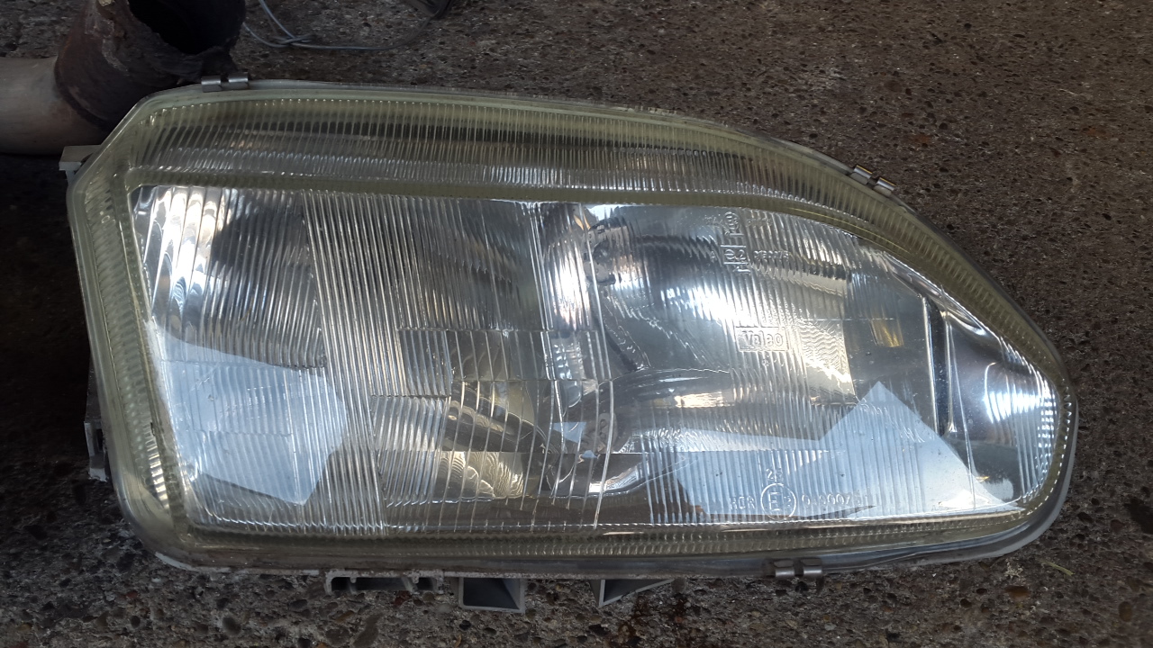

Occupation du samedi ! Nettoyage du fond des feux que j'avais en stock , en vue d'y installer des kits leds !
Donc au début !
Une fois ouvert et nettoyé comme mis plus haut !
On fait pareil des 2 côtés !
Et on installe les kits !
Partout partout , même les antibrouillard !
A droite Led ; à gauche h1 normale !
Ensuite , on va récupérer ça !
Très présentables , mais pas parfaites ; ça ira bien le temps de refaire les autres !
On en profite pour faire des photos dans le paysage "Alsacien"
On notera le silencieux à double sortie suite à la ligne de 2.5dt ^^
Donc au début !

Magnifique ! les jantes matignon ont l'air de briller.
Les leds ont l'air de bien flasher même de loin. C'est pas évident à trouver des leds de bonne qualité qui se voient en plein jour
Oui comme dis , elles sont très propres , elles ont été refaites il y a 5 ans d'après ce que m'à dit le vendeur!
Oui , souvent c'est de la daube mais la ça va je trouve !
