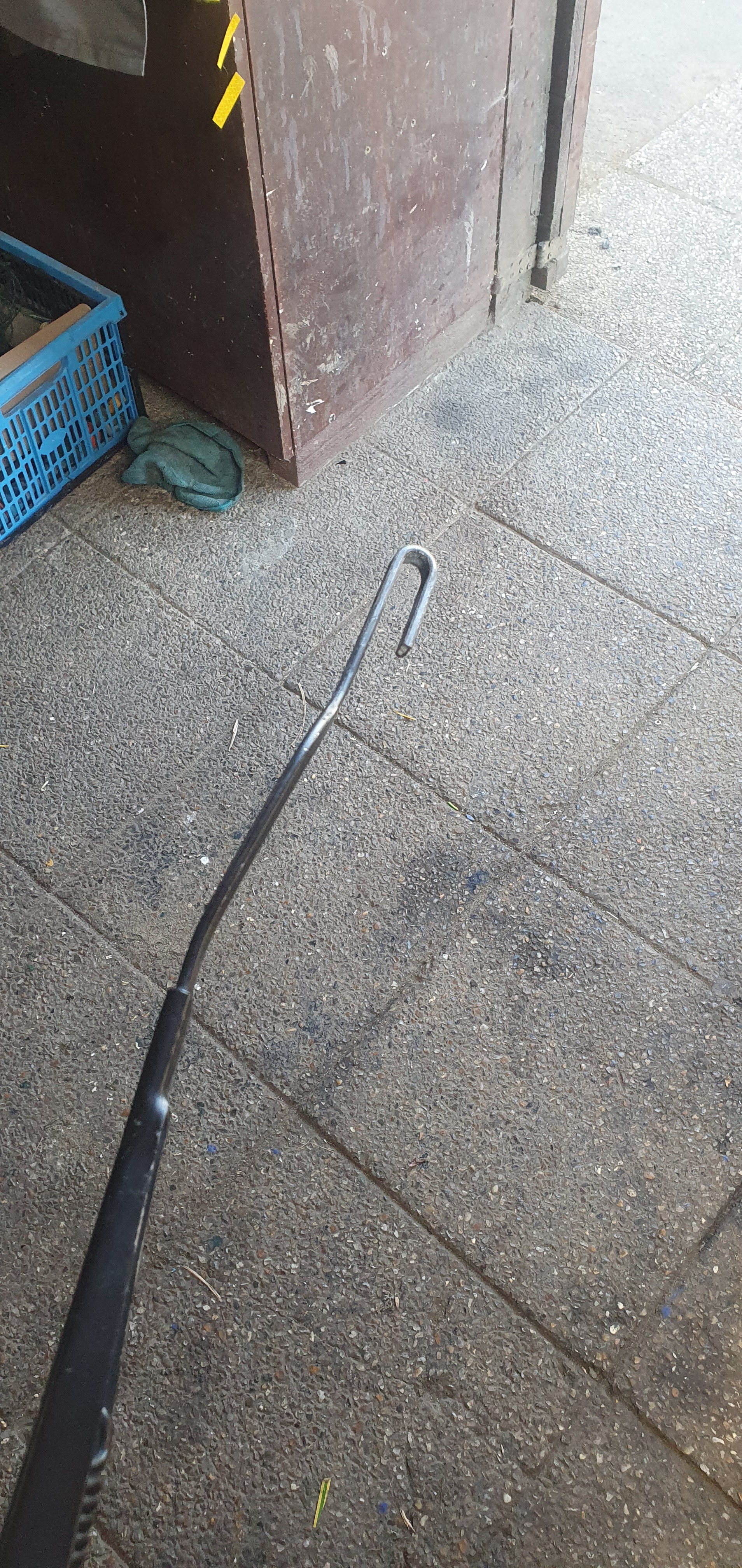

Et inversion du bras d essuis glace . Je l'ai chauffer ensuite taper pour le mettre droit et après j'ai refais la boucle du bon côté .
- Messages : 37947
Cela fait net.

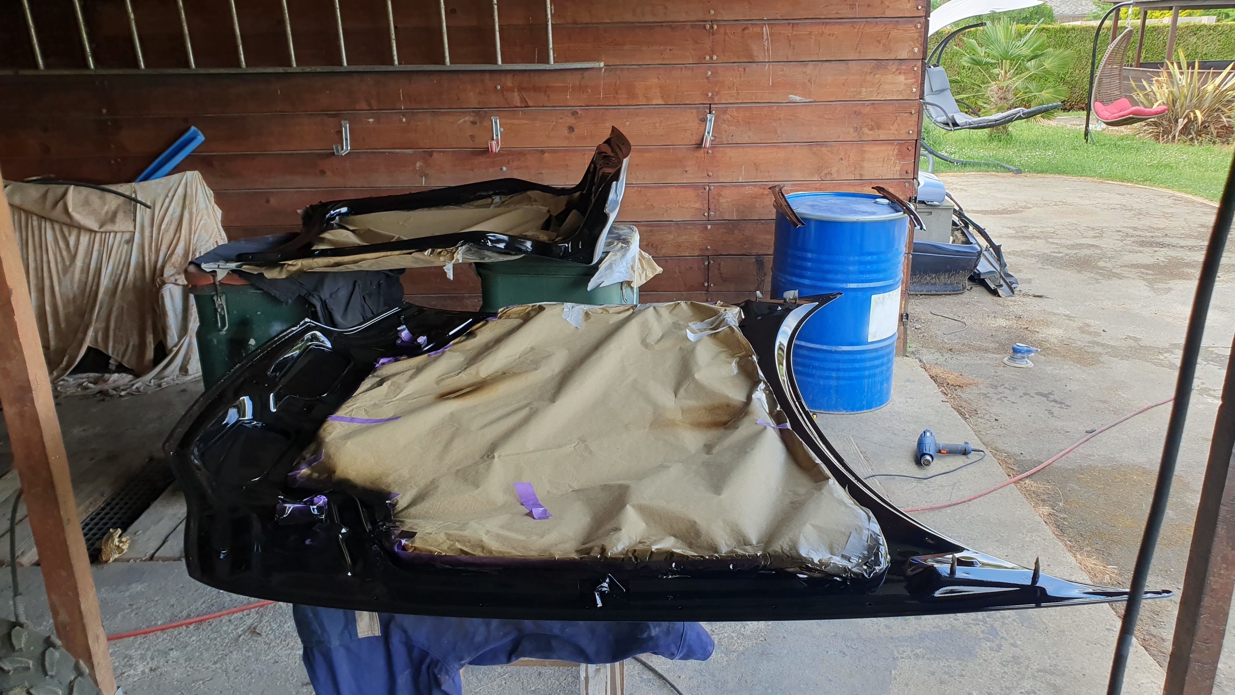

Voici l avancement du week end . Peinture des portes et des ailes vendredi soir . Samedi matin peinture capot .coquille retro. Trappe essence
Choli beau !
Un petit conseil , tu devrais peindre les portes et les ailes à la verticale ca t'évitera d'avoir des differences de teinte et trop de poussieres ..apres je te l'accorde c'est galère sans les supports adéquat ^^
Tu commande la peinture sur peinture voiture par hasard ?
- rodgers80700
- Messages : 1475
J'ai pas de différence de teinte. Non j achete direct à un magasin de piece détaché de voiture .
- Messages : 37947
Dans un magasin de pièces détachées de voiture, ou chez un grossiste en bière avec du houblon ?
Okai !

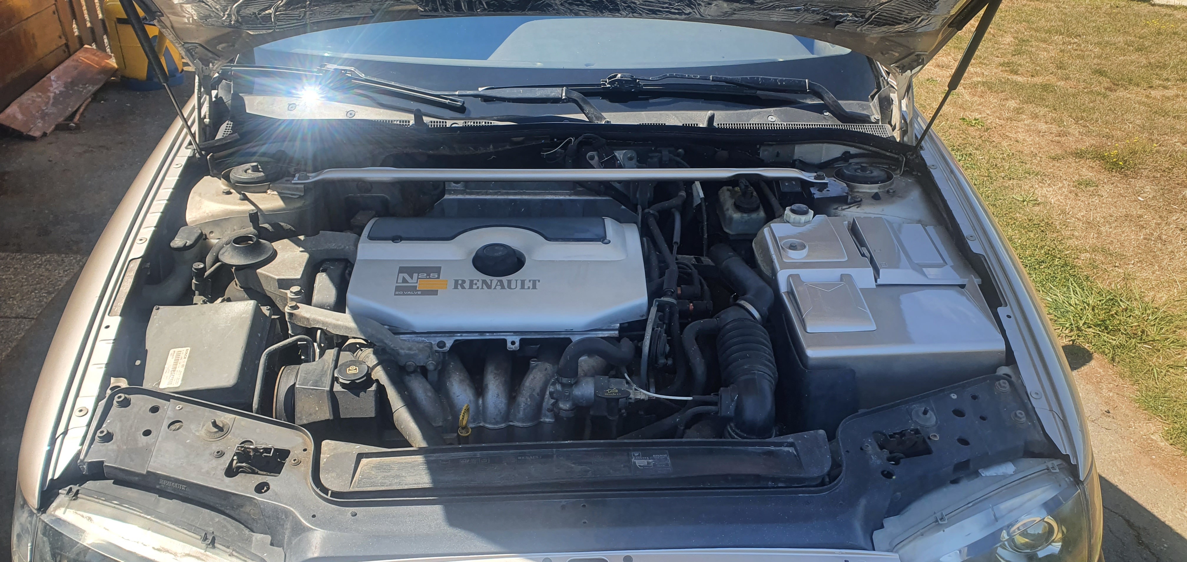

La voici terminé

Cette couleur va bien à la Safrane.
Tu as ajouté la barre de renfort entre les fixations des amortisseurs avant.
Je n'ai jamais compris pourquoi Renault a installé cette barre sur le 2L 16V uniquement.
- rodgers80700
- Messages : 1475
Oui moi aussi je comprend pas pourquoi il in monter cette barre juste sur un model de safrane.
- Messages : 5227
cette barre n'a aucun lien avec la rigidité de la caisse comme beaucoup le croient
ça ne rigidifie rien du tout
cette barre n'a comme seul role de contenir et atténuer les vibrations parasite du moteur
renault a dut la juger utile sur le 2L 16V et pas les autres motorisations
c'est la meme chose sur les R19,certaines l'ont d'autres pas
une barre de renfort(anti rapprochement pour etre exact),c'est 3 points d'attache sur chaque tourelle pas un
- Messages : 37947
Ah d'accord.
Logique, car en même temps le serrage est léger.
J'en avais trouvé une en Casse pour un membre : @Chris.
- Messages : 37947
Référence de la barre : 7700412885 ( 77 00 412 885 )
