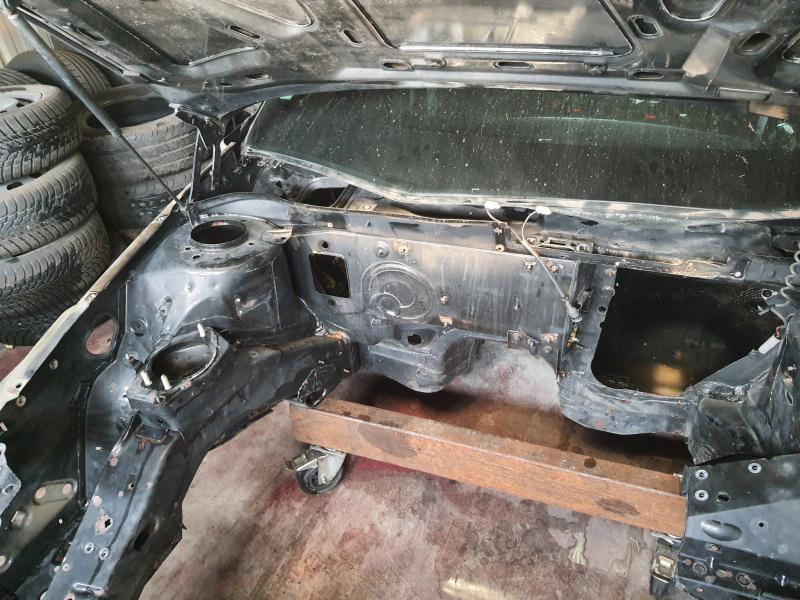

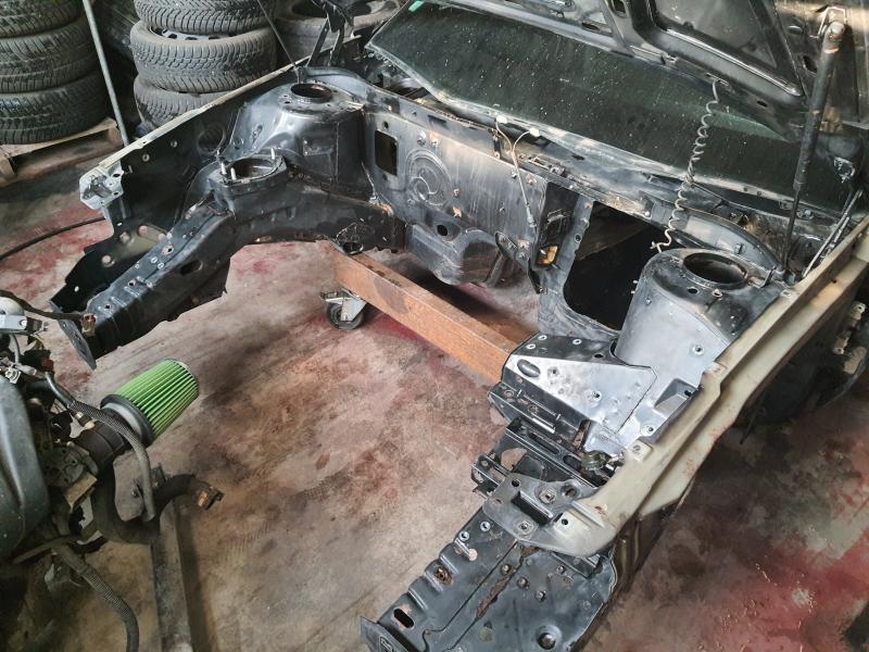

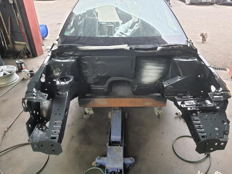

Suite aujourd'hui,
Fabrication d'un support à roulettes pour déplacer la caisse sans les trains roulants !
Et premier gros nettoyage pour dégrossir sur le travail a effectuer !
Le compartiment moteur est plutôt sain ,
Les 2 bas de caisses ont la tole de fermeture pourrie comme d'habitude rien de trop impressionnant
Par contre après la banquette arrière c'est moins drôle..
Les doublures de chapelles arrieres sont mortes mais heureusement la chapelle n'a rien ! Il faut donc faire le plus chiant , décaper et enlever le reste de tole pourrie ,faire un gabarit et en remettre une !
2 3 toles de fermeture qui sont percés ,
Le coin de l'aile arrière droite , et 2 3 endroits encore que j'oublie !
Prochaine étape donc ,s'attaquer a tout cela !

Re: [FANFAN 21] V6 Baccara noire 676

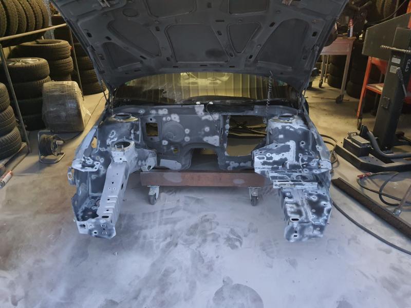

Petite pause sur celle ci !
J'attends l'équipement de décapage ^^

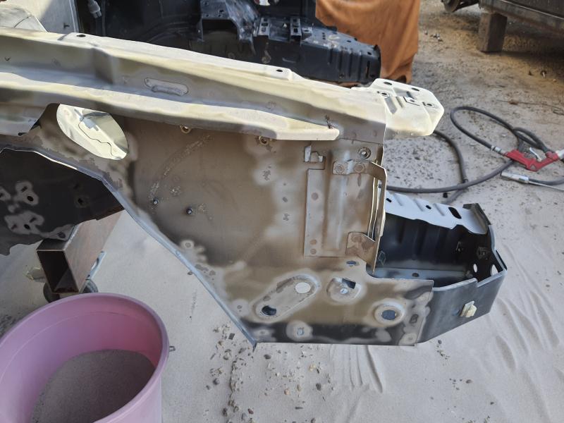

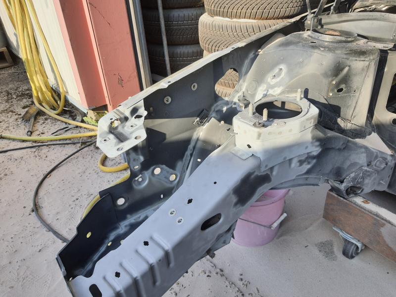

Ayé
J'ai eu mon matos de decapage , me manque plus que d'aller chercher mes sacs de microbilles
J'ai aussi trouvé un truc bien pratique , un attelage RDSo d'origine , ce qui ira très bien pour cette auto !
La suite bientôt !
La suite bientôt !
Comme Gilbert dans taxi 4 "Merci monsieur le préfet, il y a bien longtemps que je voulais m'en servir de ce matériel ça me fait plaisir ! "
Bah ouais ça fait plaisir ! Mais pfiouu fait chaud dans la combinaison !

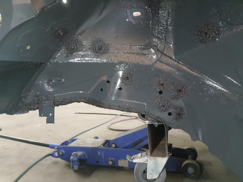

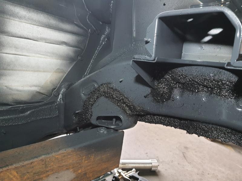

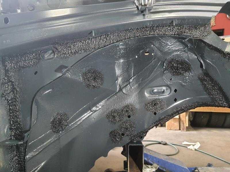

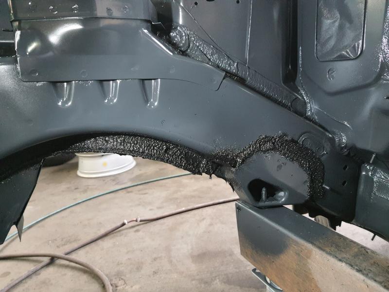

Comme c'est beau, quand cela fait comme neuf !
Ce produit passe au CT sans remarque du contrôleur ?
C'est sur !
Oui aucun souci , il n'est pas la pour cacher la misère mais pour jouer un rôle de protection au chevauchement des différentes toles
