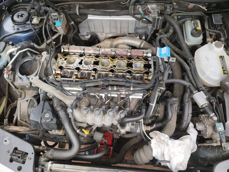

bonjour a tous

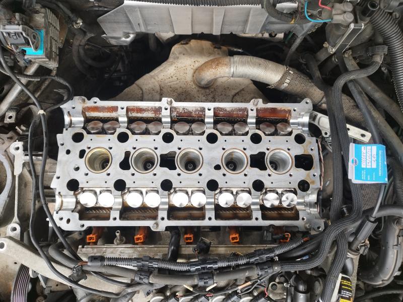

Pour revenir a mon problème principal ( claquements moteur ) je me suis rendu il y a quelques jours chez fkp 94.Le haut moteur a été démonté pour le changement des poussoirs hydrauliques ( x 20 de marque INA ).Du coup la distribution a été faite en même temps ( Gates ), les injecteurs ainsi que le boîtier papillon sont passés au bain a ultrasons ce qui d'ailleurs ne leurs a vraiment pas de mal.Le remplacement des durites d'essence a aussi été fait par des renforcées.Tant qu'à être dedans au démontage bien sûr des petites surprises ont étés vu au premier coup d'oeil comme un support moteur moteur monté à l'envers, un pare boue lui aussi mis dans le mauvais sens et quelques vis absentes ou pas remises lors des précédentes vidanges.
En tout cas, tout ça a été fait en une journée et encore un grand merci au sorcier pour ces compétences et ces discussions plus qu'interressantes.
Mais je reviens sur les claquements car malheureusement celui ci est toujours présent, par intermittence a chaud comme à froid.
Donc sur les conseils de fkp 94je vais faire une nouvelle vidange avec un nettoyant avant vidange et ensuite un nettoyant curatif en espérant qu'il y ai du mieux.
Demain je m'occupe d'un autre petit souci en faisant une purge complete du systeme de liquide de freins car ma pédale est plutot molle ( bulles d'air ) et je dois pas mal anticiper mes freinages.
Messages : 37652
Re: [Cyril69] Safrane 2.5 20V Pack cuir GPL
Message par jpdubuc » 23 juil. 2025, 12:26
Merci pour ton partage des photos. ;)
La vue des poussoirs est rare.
