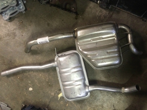

L'échappement faisait du bruit et pour cause .....
donc aux grands maux, grands remedes :D
A suivre

Yoyo30 a écrit :ca sent la ligne de mazoutquipue :llooll: :llooll:
non car les diametres ne sont pas bons. le soucis des V6 ph2 c'est que entrée et sortie d'intermediaire sont au meme diametre, tous les autres modeles ont des diametres differents ou d'entrée ou de sortie. Et chez renault c'est 500€ l'inter et silencieux et rien de trouvable sur le net pour les v6 ph2. Il a donc fallu chercher un bon moment pour pouvoir trouver une solution financierement correcte et surtout de qualité identique aux echappements d'origine.
Attention ne pas confondre échappement origine et pieces vendues chez renault de la marque motrio. Motrio = low cost et en echappement ca se voit d'abord avec le poids et ensuite avec le bruit. Au final on paye 250€ pour de la m....
Pour les V6 prv au pire on peut monter un cata de ph1 et une ligne de ph1 mais dans le cas des v6 24 il n'y a pas le choix que de trouver les pieces qui vont bien donc le moteur à méninges a tourné un moment.
Et non ca ne vient pas d'un mazout qui pue, ca ne va pas non :vomito: , pas envie d'avoir une v6 qui fume noir :llooll:
Hier petite heure passsée à assembler des bouts pour obtenir ca , ca faisait longtemps que je n'avais pas joué avec ce matériel :love:

rhaaa mais tu me pourri ma présentation avec des references de diesel :vomito: :vomito: :vomito: :llooll:
donc pour ceux qui ne suivent pas ou ne comprennent rien, il faut faire un patchwork d'echappement et on arrive à une solution de merguerisation mais qui permet de rouler bien et pas cher.
