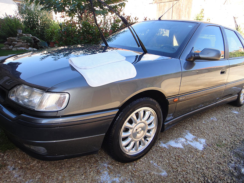

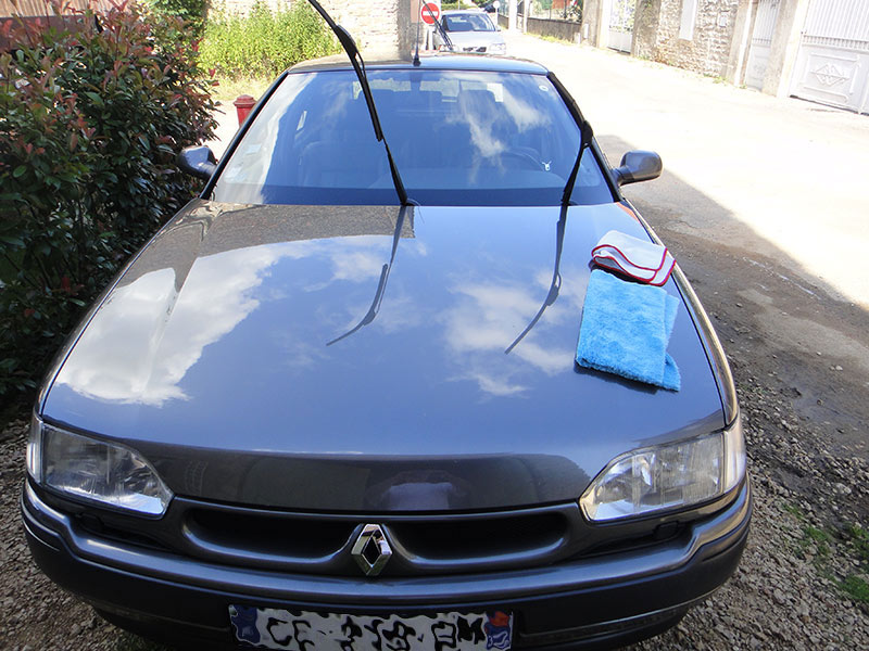

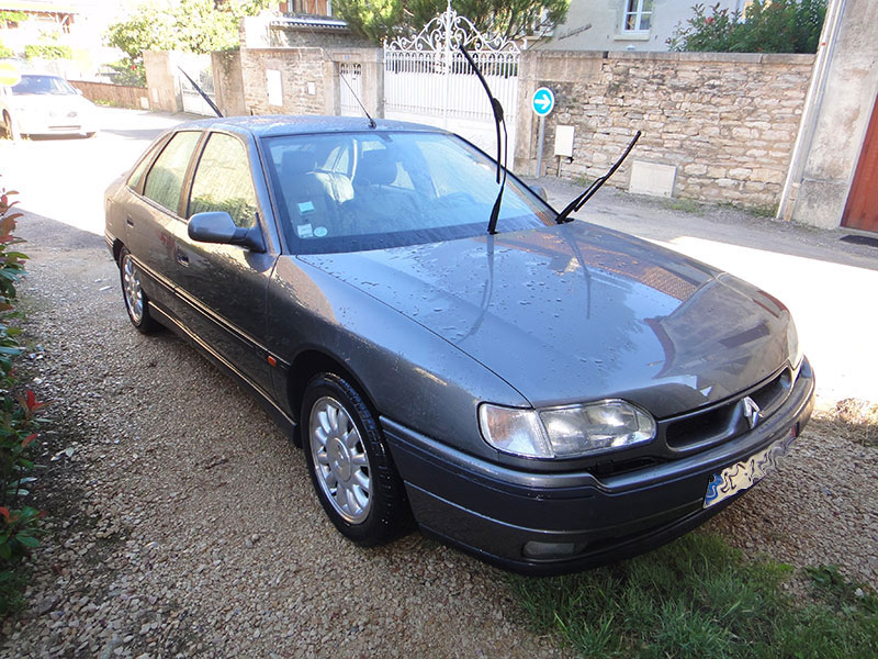

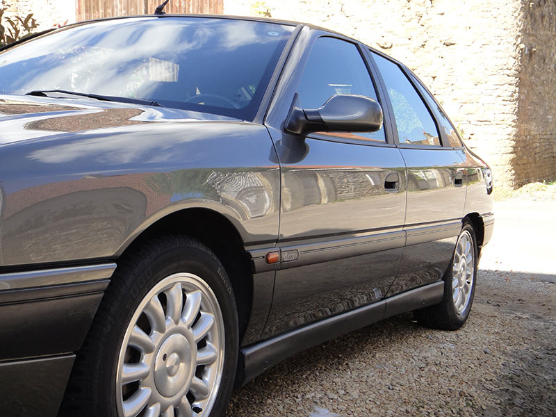

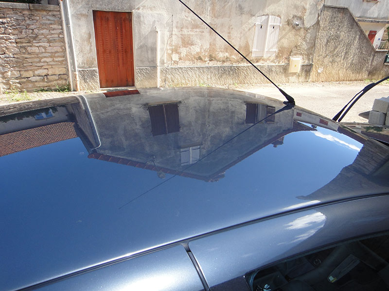

Quelques nouvelles de ma bac :D
Bon, déjà, les quelques soucis électriques que j'avais sont définitivement résolus. En fait c'est l'installateur GPL qui avait avais fait une connerie et abîmé quelques fils du faisceau qui passe par l'aile gauche. Je lui ai donc ramené pour qu'il me remette ça d'aplomb ... donc plus de problème ... ouf, ça m'inquiétait un peu cette histoire.
Aujourd'hui, comme toutes les 2 semaines environ, elle à du droit à son soin esthétique de la carrosserie. Cette fois j'ai pris quelques photos :gni: :gni:
Tout d'abord, passage d'un détacheur anti-goudron : TAR X (enlève bien les moustiques aussi). J'ai pas eu besoin d'insister beaucoup car il n'y avait pas grand chose

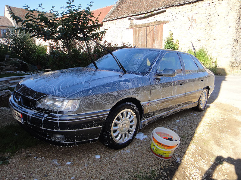

Ensuite, un coup de Karcher pour bien la mouiller et enlever le plus gros des saletés, surtout accumulées sur les bas de caisse.
C'est pas facile de bien mouiller la carrosserie ... l'eau reste pas bien dessus :lol: :lol:
Ensuite, le shampoing
Voilà ce que j'utilise. Il mousse beaucoup, nettoie bien et en plus il sent bon :gni:
Puis le rinçage au karcher
Passage d'une microfibre spéciale séchage
Et pour finir je passe ce produit :
QUICK WAX, qui boost la brillance et dépose un film de protection à base de polymères sur la carrosserie
Pour cela, j'utilise 2 microfibres (standard, comme la blanche) Une pour étaler le produit et une autre pour l'essuyer tout de suite après, et je lustre ensuite avec la bleue qui est une microfibre pour la finition (elle est très épaisse et incroyablement douce :gni: )Je fais ça par petites zones
Et voilà quelques photos pour apprécier le résultat
Ca brille comme au premier jour :ctop:
Tu vois Tony, je prend soin de ton super travail
De plus, comme je fais ça régulièrement, les jantes n'ont le temps de s'encrasser et elle sont nickel juste en utilisant le même shampoing que la carrosserie :ctop:
Dernière modification par Thufir le 12 juin 2026, 12:31, modifié 2 fois.
