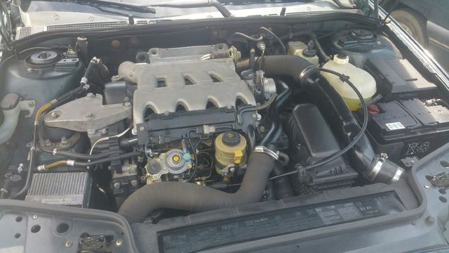

Regarde aussi le reniflard , parfois c'est bouché ou casser au niveau des durites derrière le colecteur d'adm
sa voudrai dire huile de M....!
a 312Mkm sa a pas bougé j'ai regardé car j'ai pensé comme toi par contre attention au démontage de rien casser
Re: [Alpatchino-62] Safrane Ph2 / 2.2DT RTE 1998
Message par FANFAN 21 » 24 juil. 2019, 12:22
Très peu de gens pensent à le nettoyer , et elle a quand même des bornes

Vous avez une photo de cette pièce ?
noob je met du elf en huile ou total je ne sais plus en 10w40 , j'ai jamais pris autre chose mais si tu en as une mieux je prend toujours les conseils ^^

Message par Yoyo30 » 26 juil. 2019, 13:54
et moi je rajouterai le pressostat d'huile situé pres du filtre à huile .
J'ai eu ca un jour sur l'espace 3.
Il fuyait comme un pannier percé.
Messages : 37459
Message par jpdubuc » 26 juil. 2019, 16:15
J'ai changé le joint de celui de ma 2,5L 20V.
. . . La fuite est un souvenir !

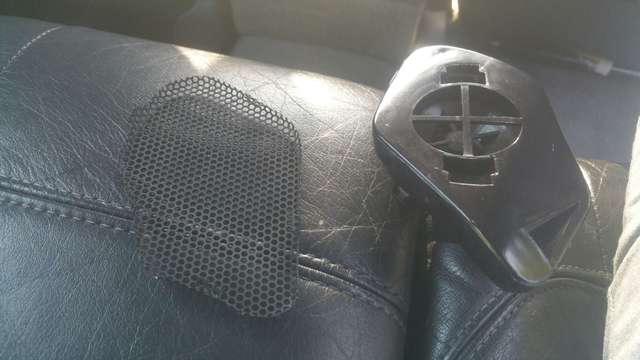

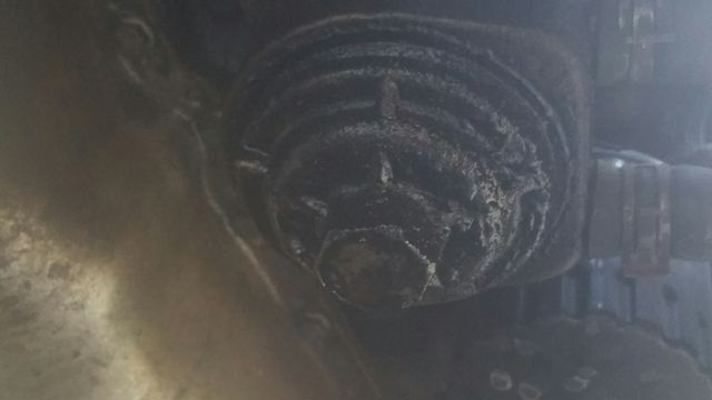

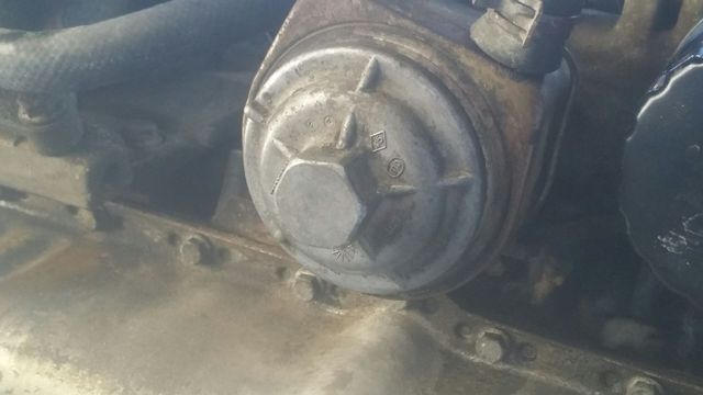

Dans un premier temps, Cyril est venu me ramené des panneaux initiale pour l'arrière avec l'accoudoir centrale (il reste plus qu'à trouvé le reste lol). Pendant ce temps, j'ai enlevé le filtre marron tout moche des tweeters à l'avant :D

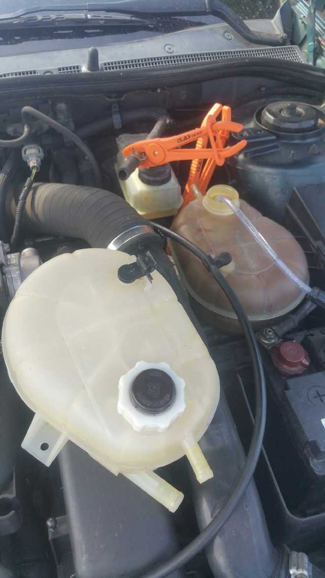

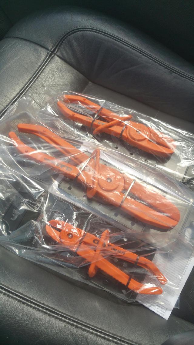

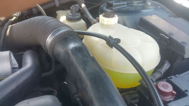

Ensuite, le remplacement du joli vase d'expansion du LDR qu'il a bien lavé (même si de base il était déjà propre), j'ai du commander des pinces durite d'ailleurs sinon c'était chiant d'en mettre partout !
Bon finalement, la fuite venait du "refroidisseur d'huile ?" ou le support de filtre à huile... c'était pas étonnant, le couvercle était complètement ouvert prêt à tombé... :shock:

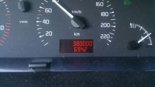

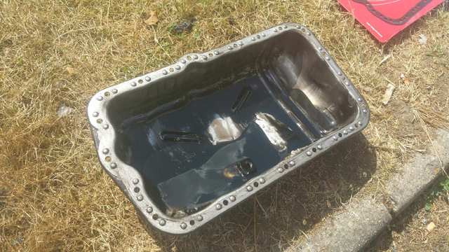

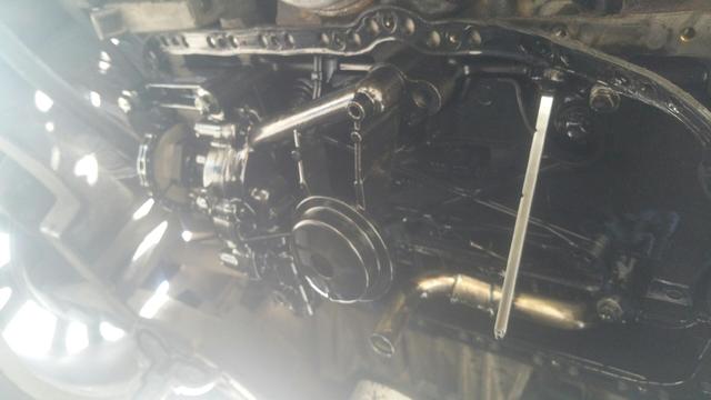

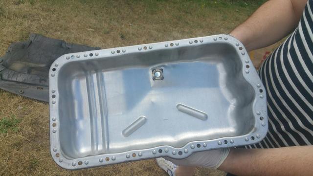

Remplacement du joint du carter d'huile, l'ancien qui avait 380.000km était encore propre et nettoyage du carter sa ne fait pas de mal :sunn:

Les pinces pour te serrer le noeud :D.
Le bocal sous intraveineuse; on a failli le perdre ce con !
Le formol mise en place :lol:.
Le filtre marron caca envolé; maintenant il devra faire les poussières lol.
Un échangeur monté mais non serré ahahaha, bah au final çà pisse.
Bien nettoyé par la femme de ménage.
Le pot de chambre tout sale.
Le saladier prêt à recevoir la salade niçoise :D.
La sonde urinaire :shock: pour tatter du mini ou du maxi.
Une rte sans la clim :lol:.
Un moteur de 120 000 kms.
Un compteur trafiqué :D.
Une photo du magazine autoplusplusplus :llooll:.
Sportif et bogoss le mécano ! #bronzage agricole #couleurmayonnaise
Le grand final :rholotre: .
Ca va la voiture démarre et roule :D.
:foule: :foule: :foule: :foule:

J'aime pas trop l'idée de pincer les tuyaux.
Les bocaux = un grand classique : je les avais nettoyés "longuement".
Les mousses sur les tweeters : j'ai fait pareil.

Que néni je suis cramé de partout, je ressemble à un mec vivant en afrique du nord :D. Même mon fessier est bronzé :lol:.
Le mec sur la photo c'est pas kévin, on ne le connait pas enfaite, on lui a filé 2€ et il a fait les réparations :ptdr:. Parce que si tu regardes bien, le gars a un short de bain, il était là sur la plage et nous réclamer dla tune pour un sandwich, on lui a dit ok on te donne dla tune mais tu bosses sur la bagnole en échange :llooll: :lol:.
