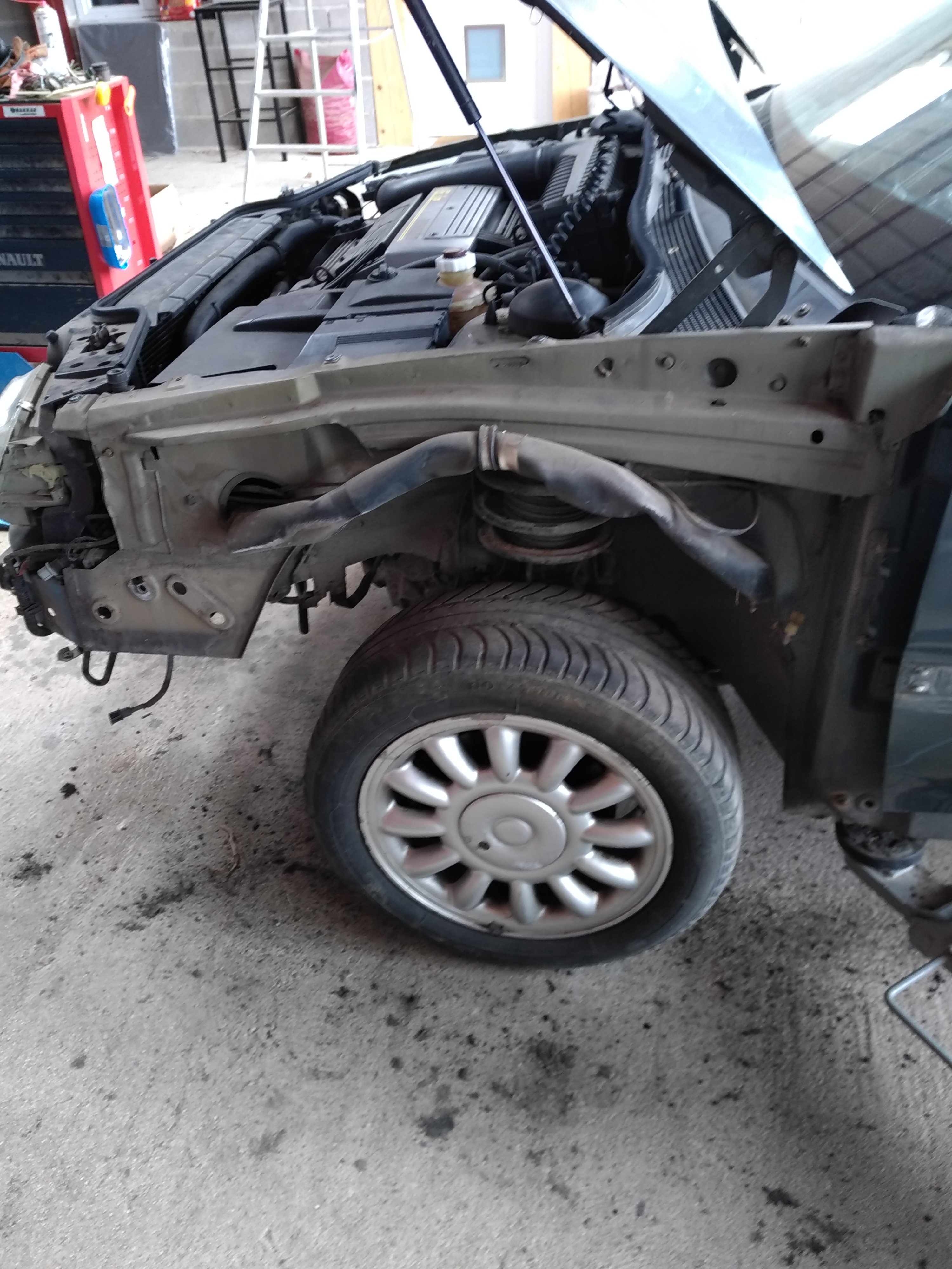

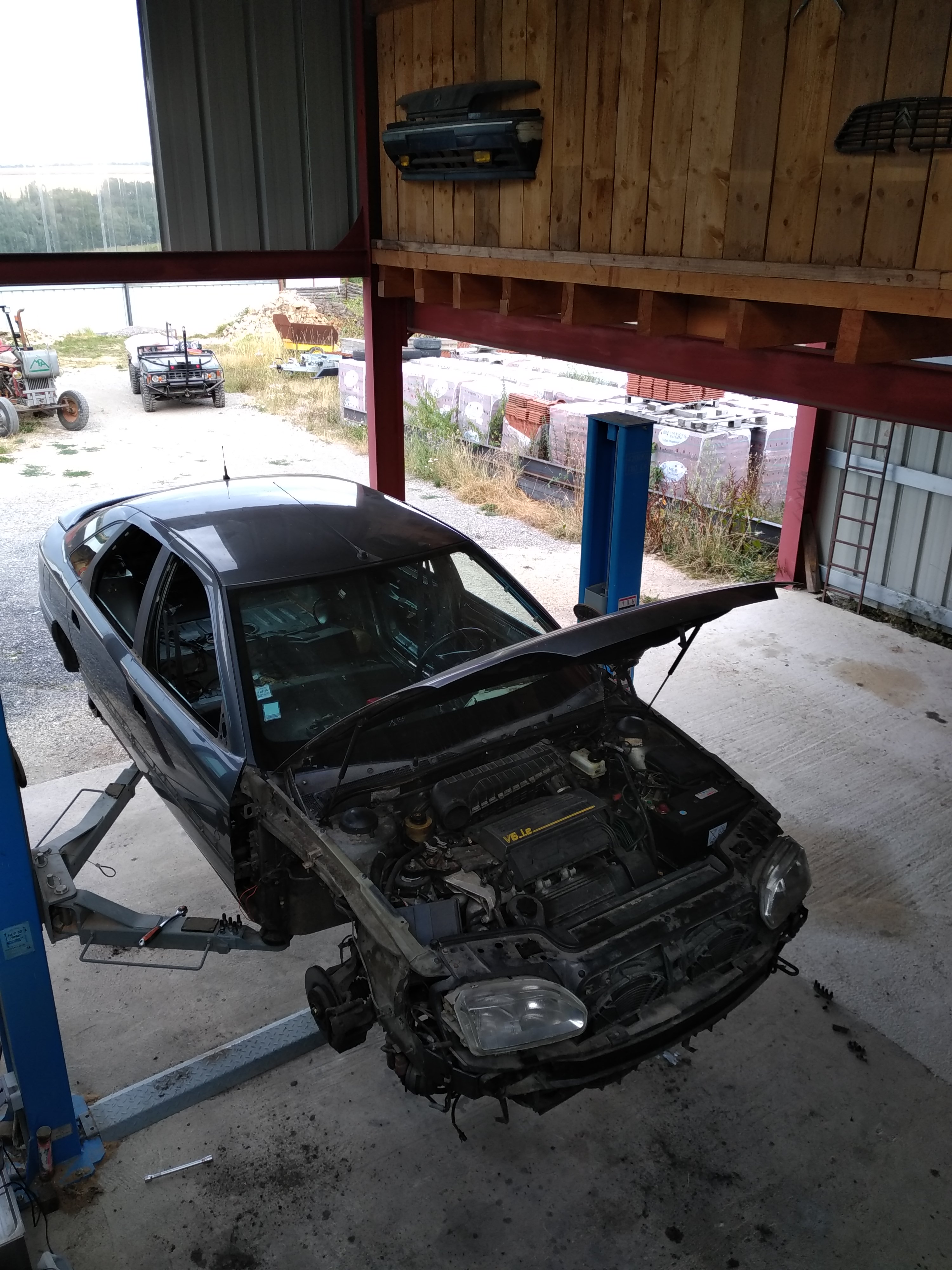

Bonjour à tous !

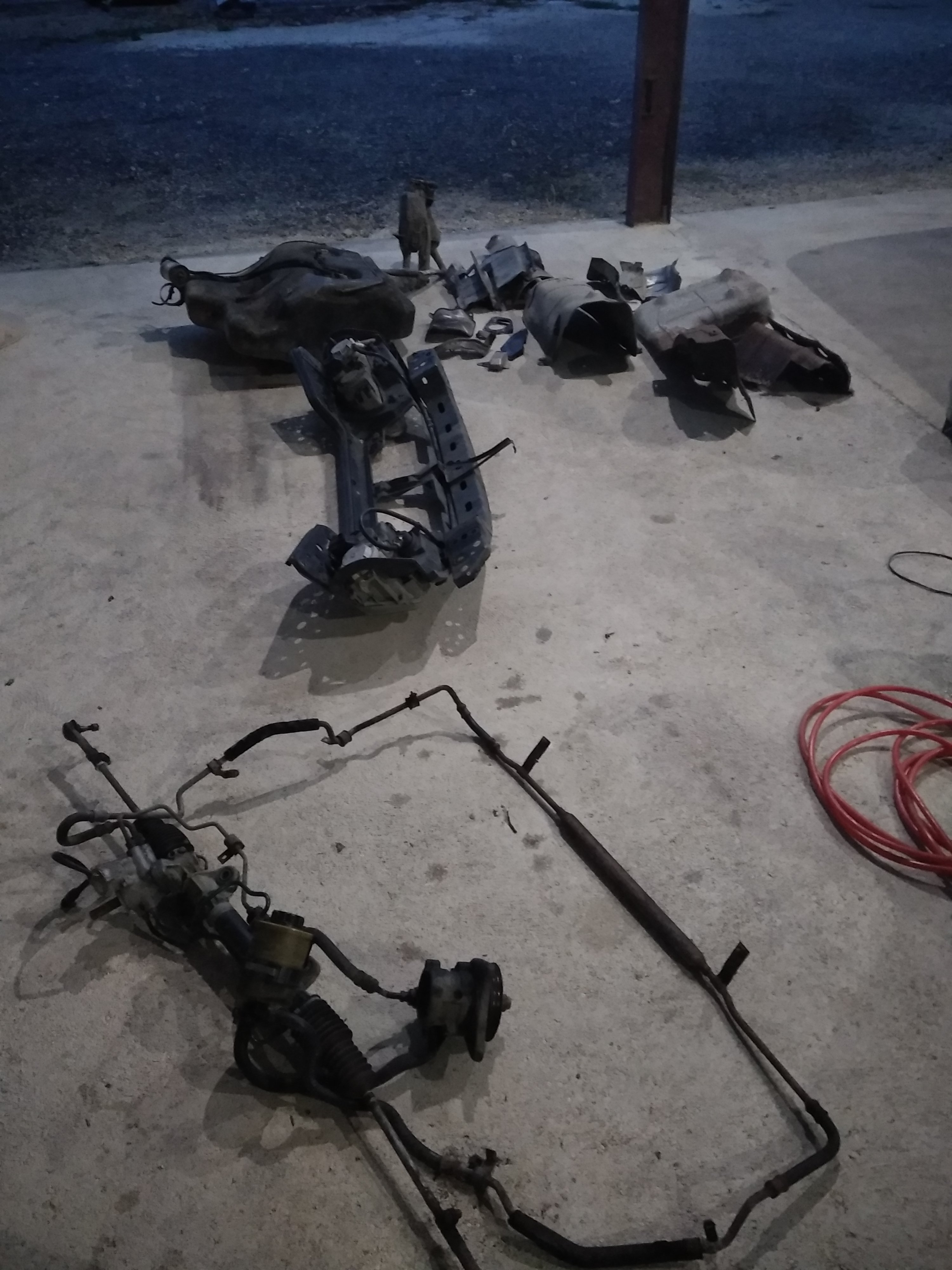

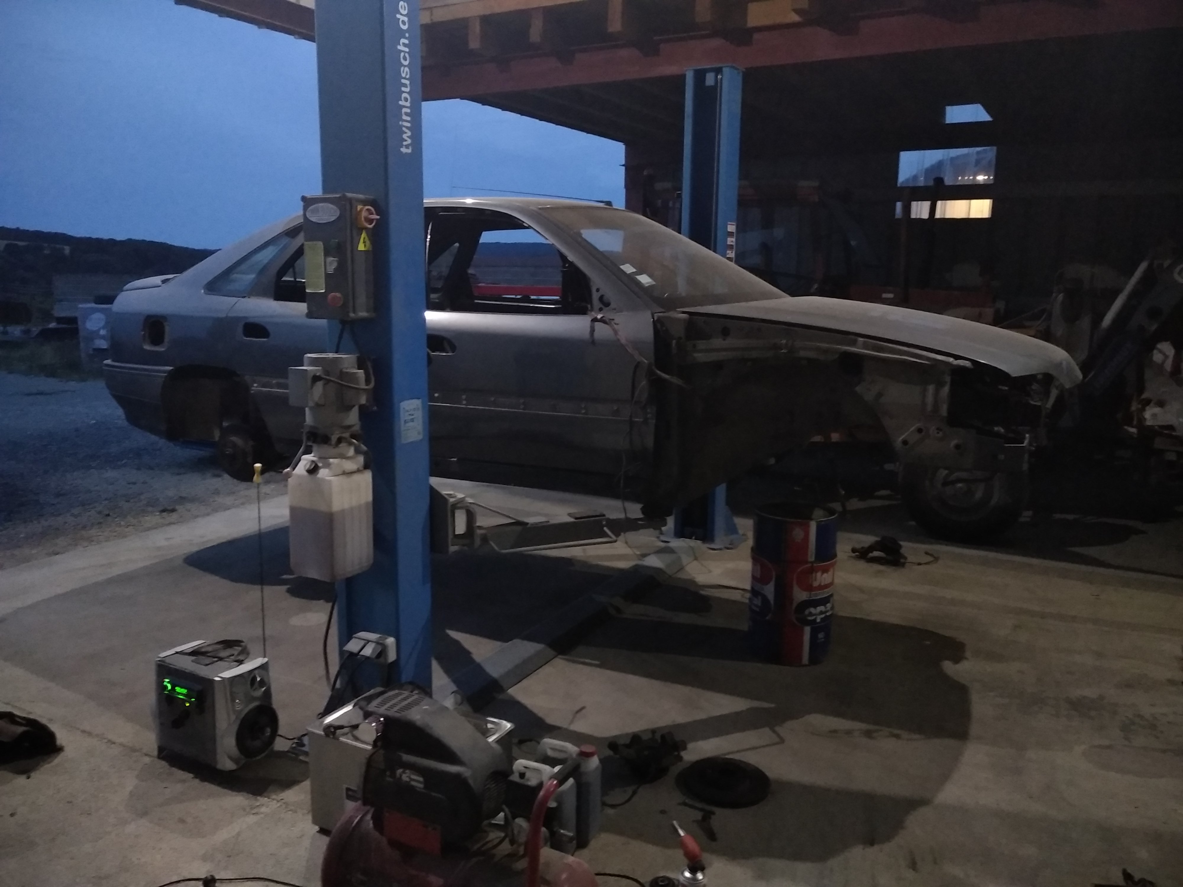

Quelques nouvelles de la bête, le démontage ce poursuit :

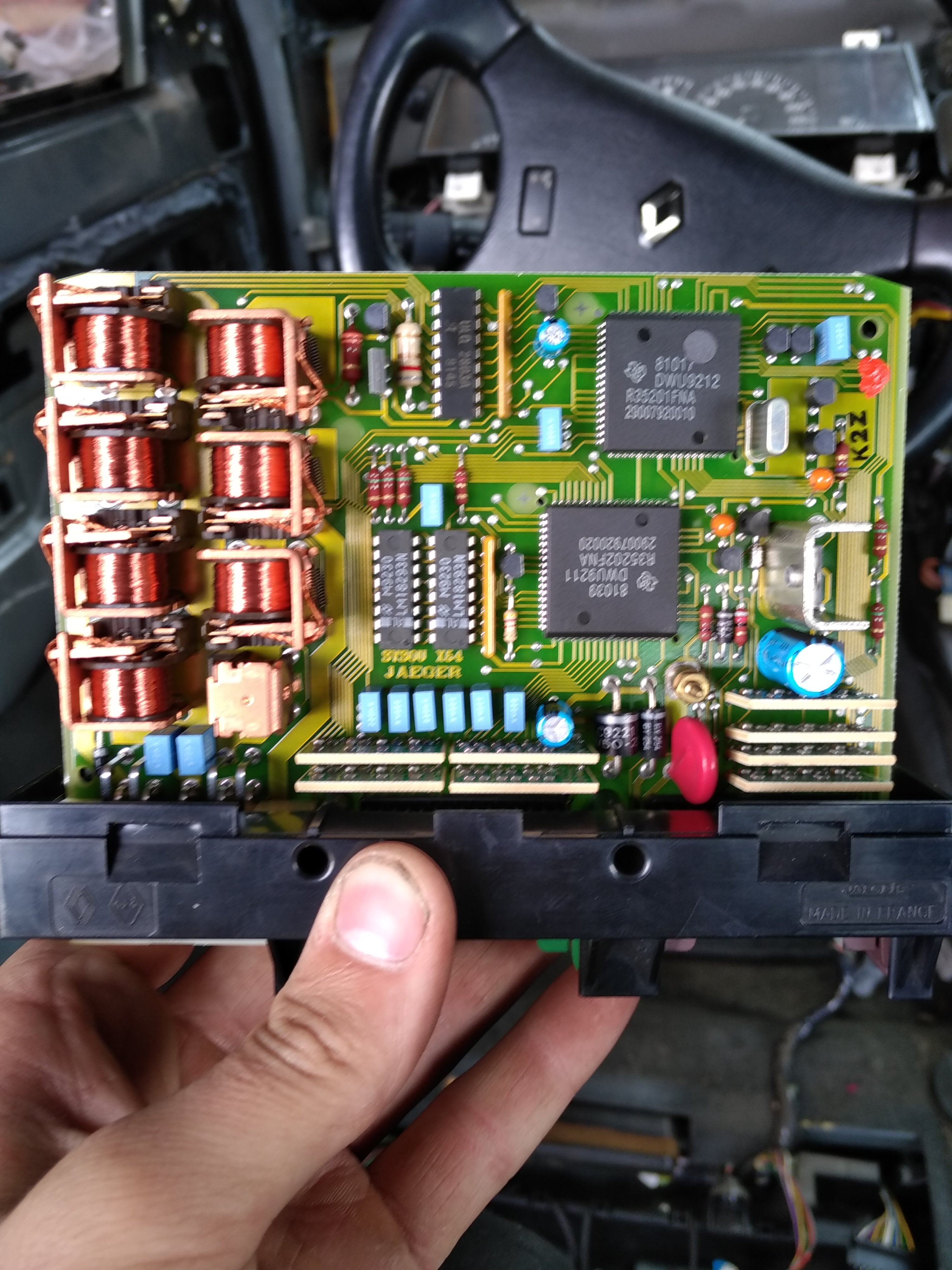

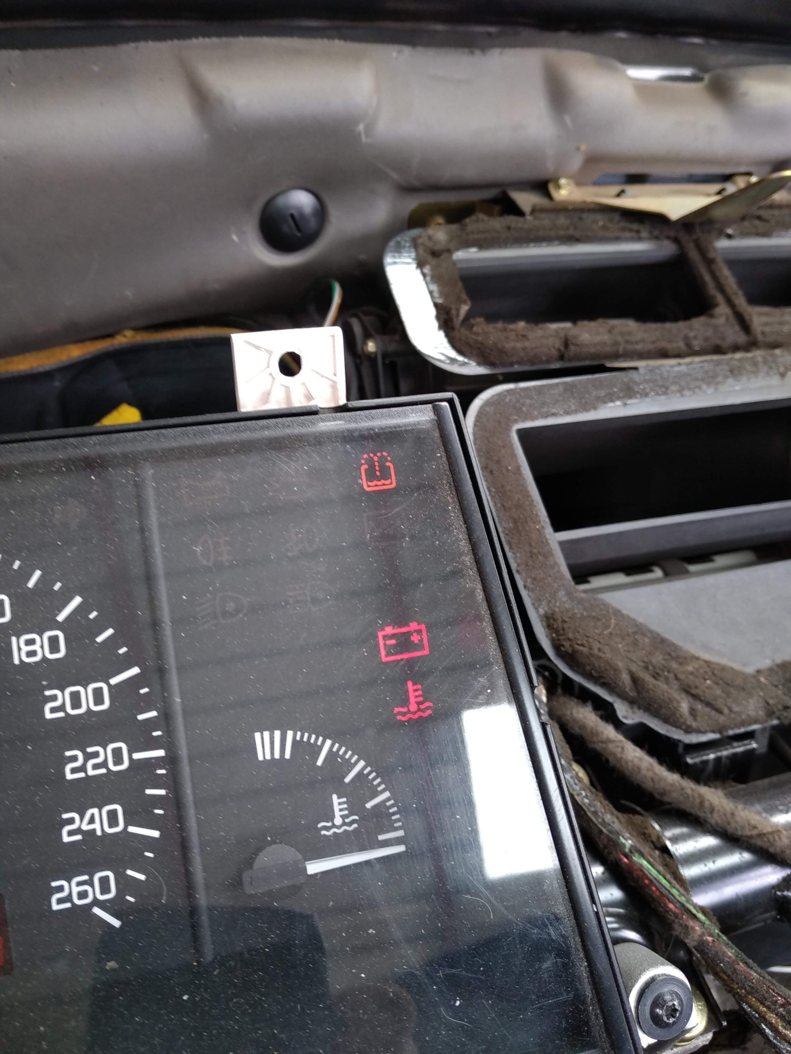

Pour ceux qui veulent savoir à quoi ça ressemble l'intérieur d'un calculateur de mémorisation du poste de conduite:
Apparemment l'ancien proprio avait supprimé le lave phare :lol:
Je vais non seulement remettre en route le lave phare, mais je vais également fabriquer une sonde de niveau faible lave glace

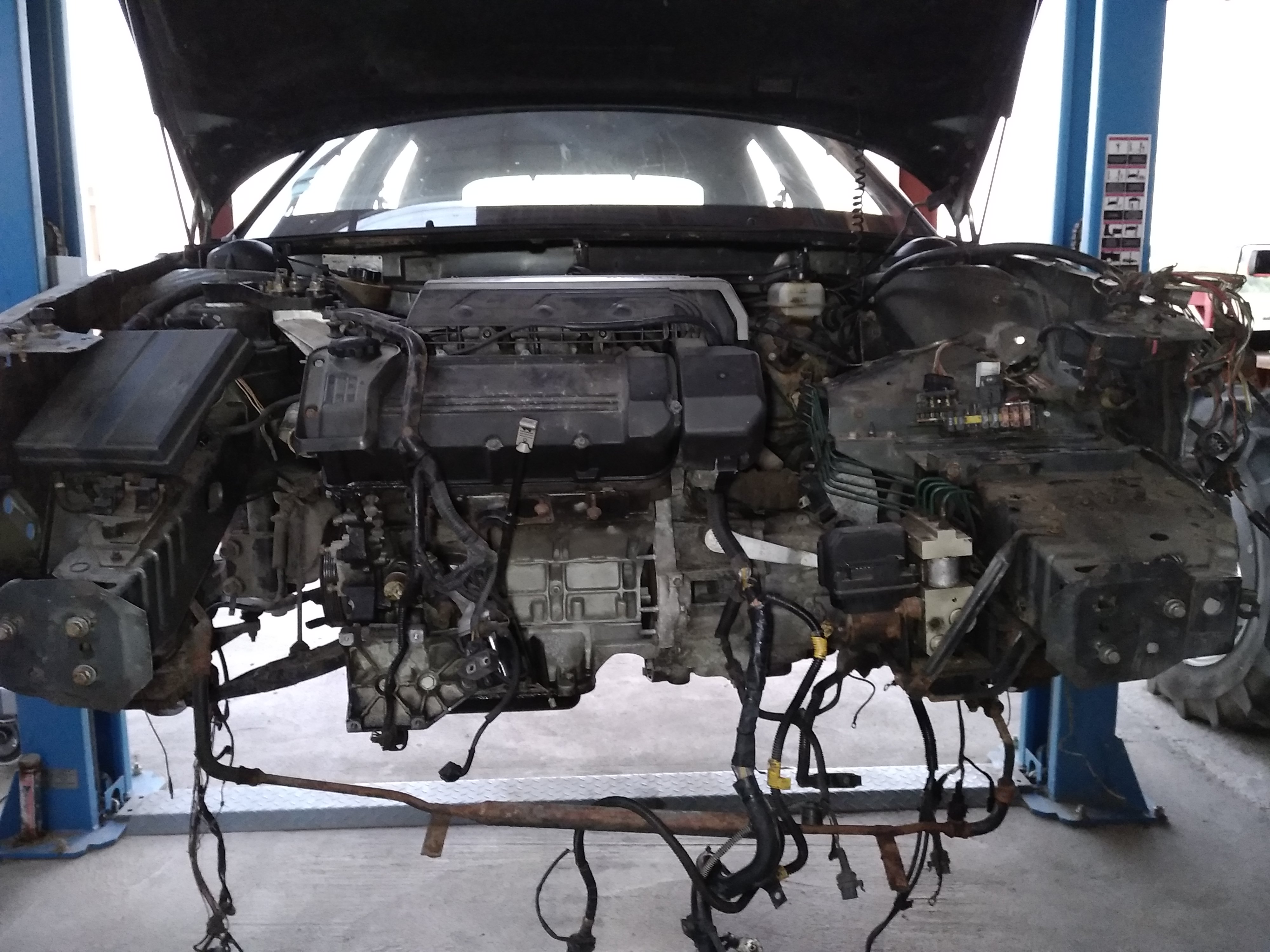

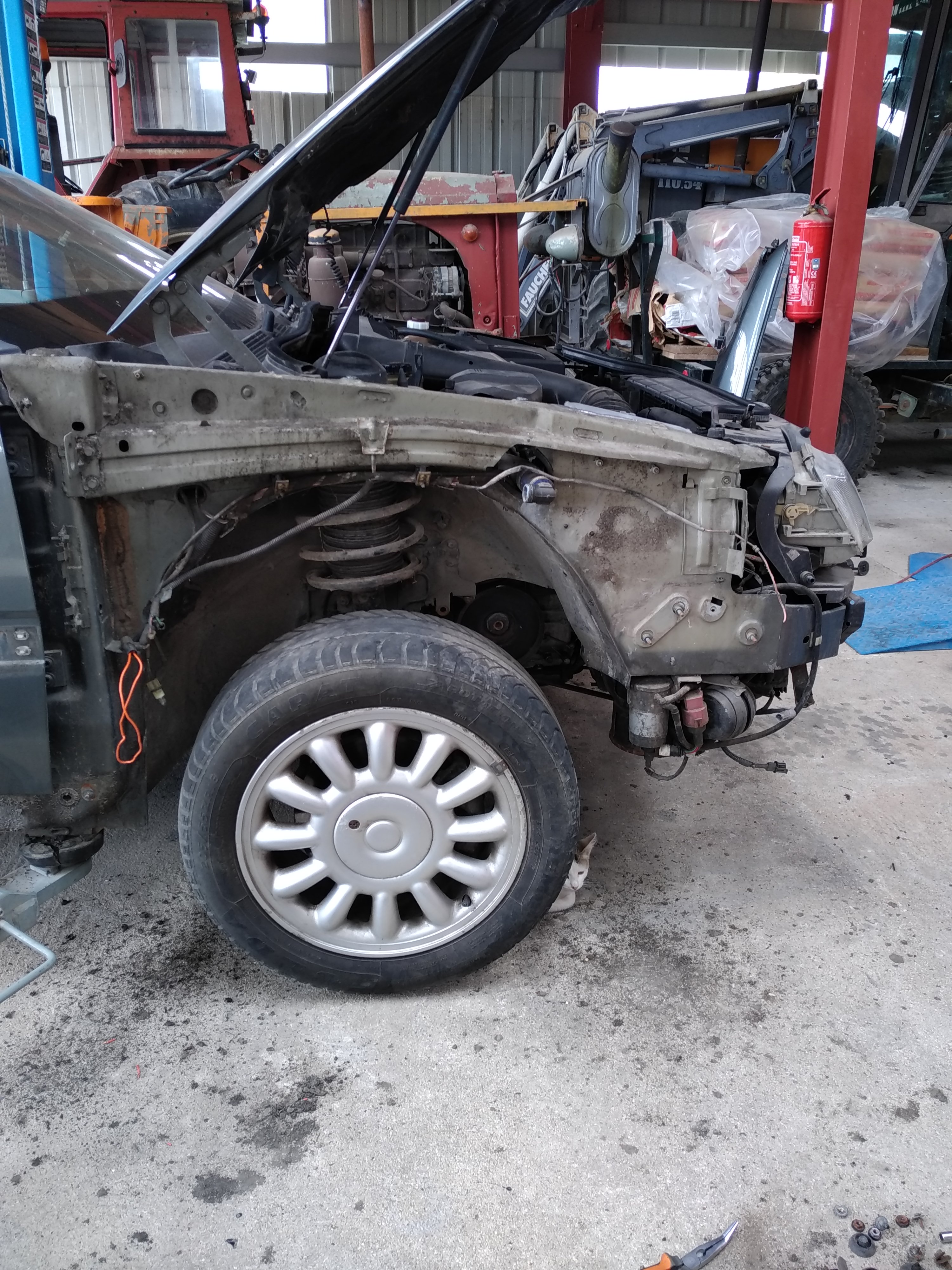

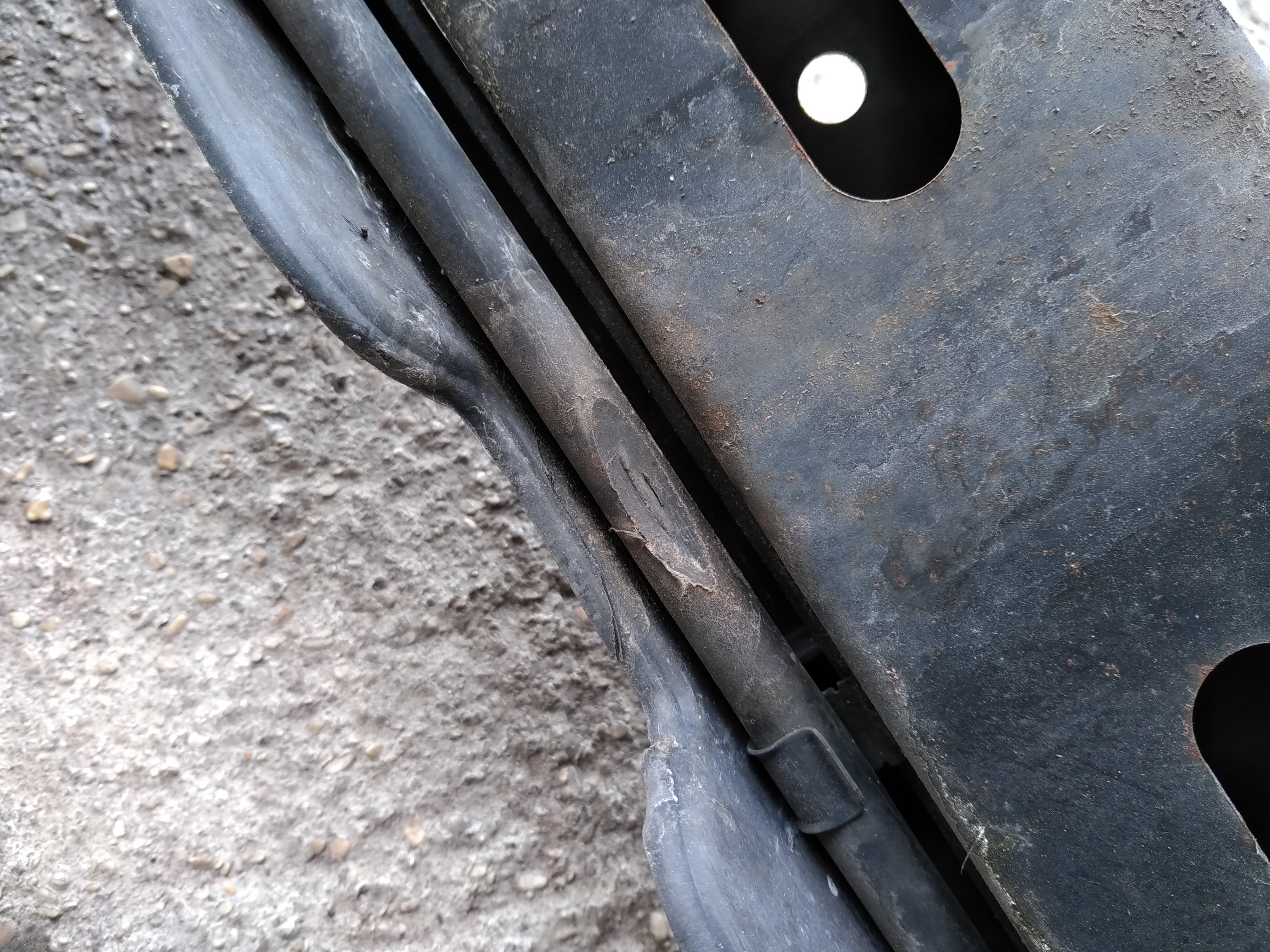

Démontage de l'autre côté :

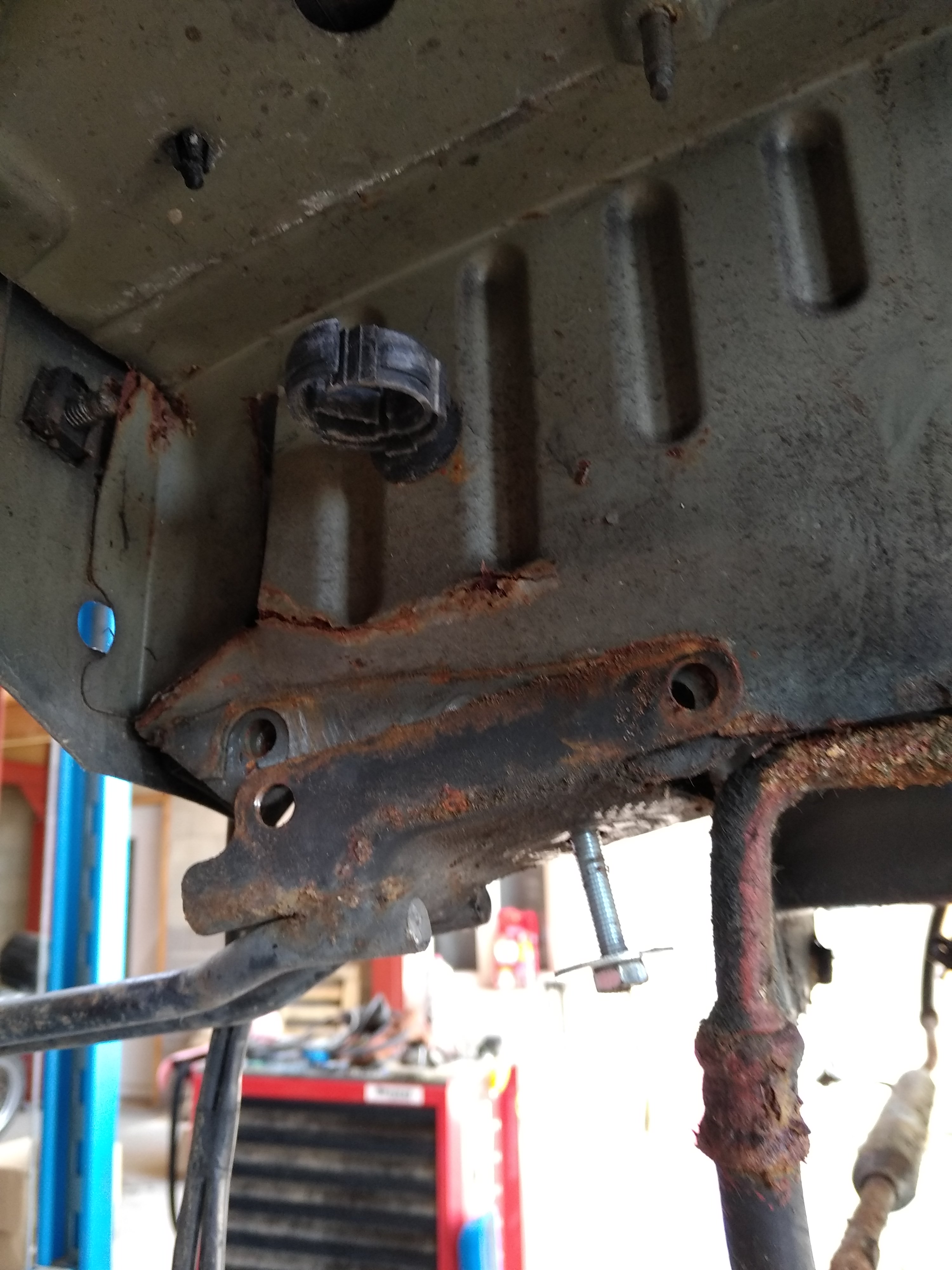

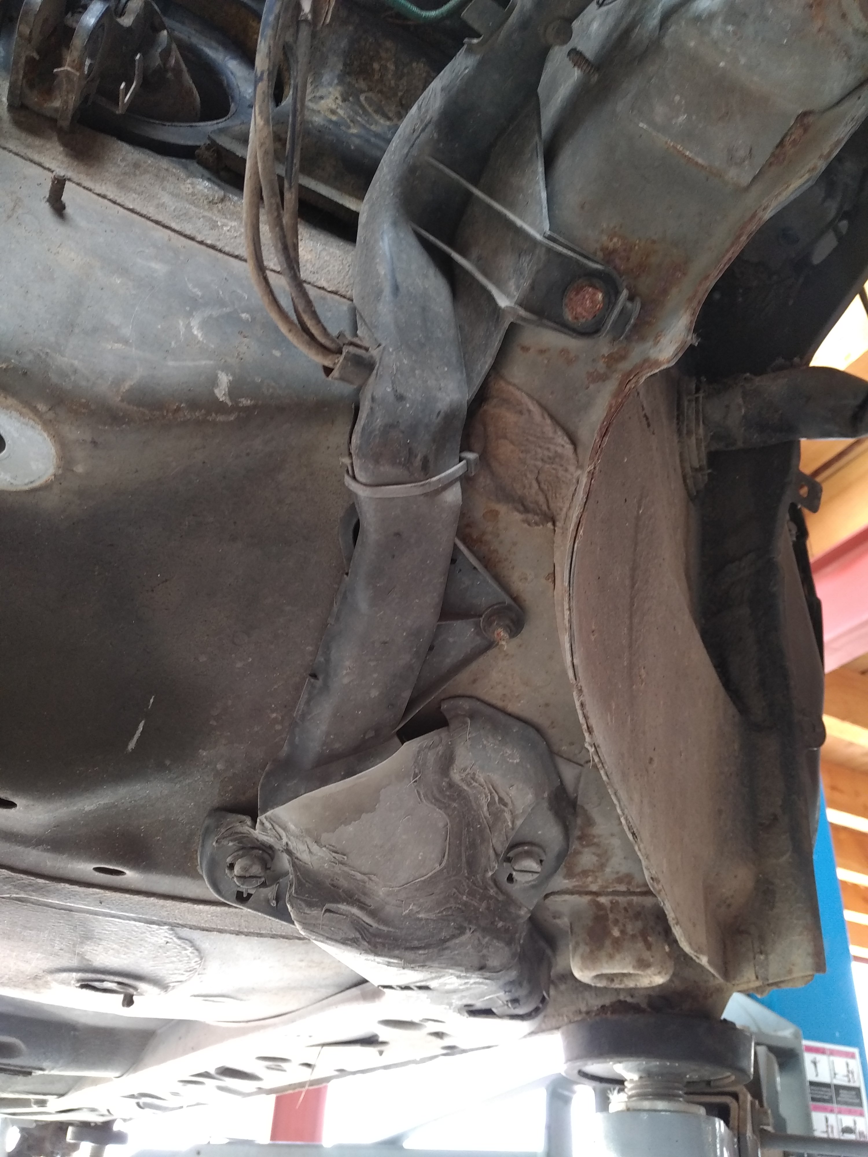

la rouille commence à apparaître :|

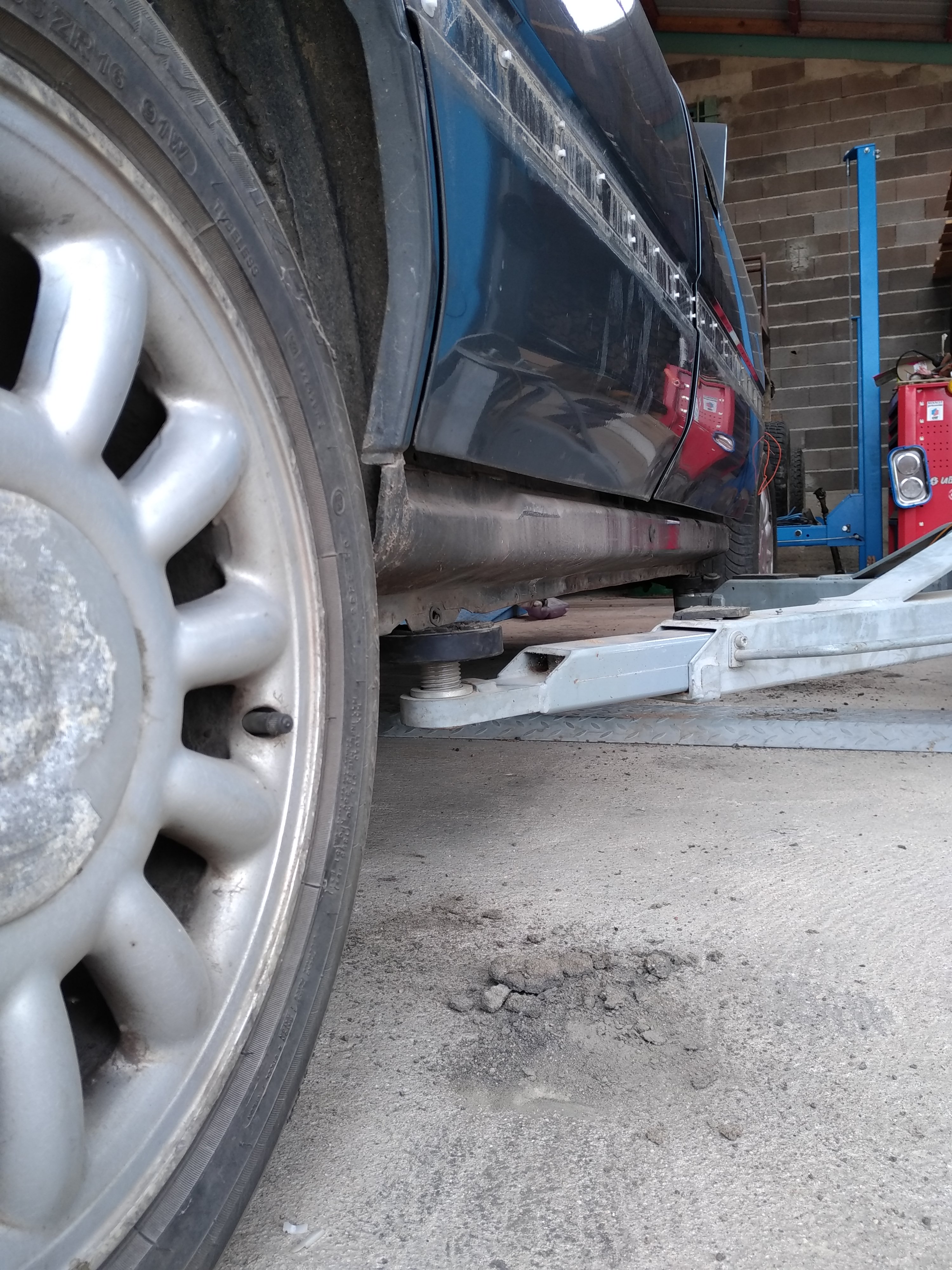

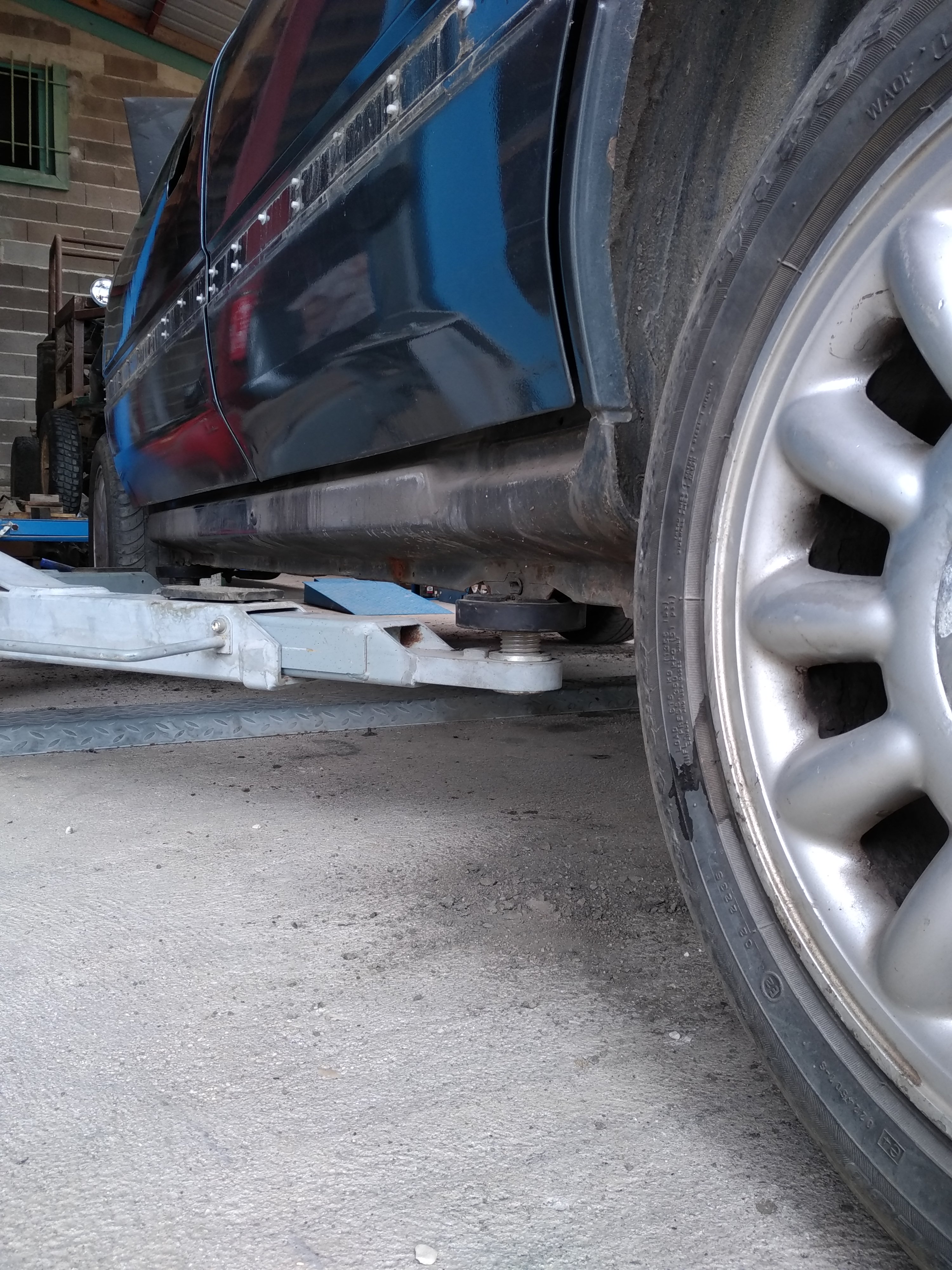

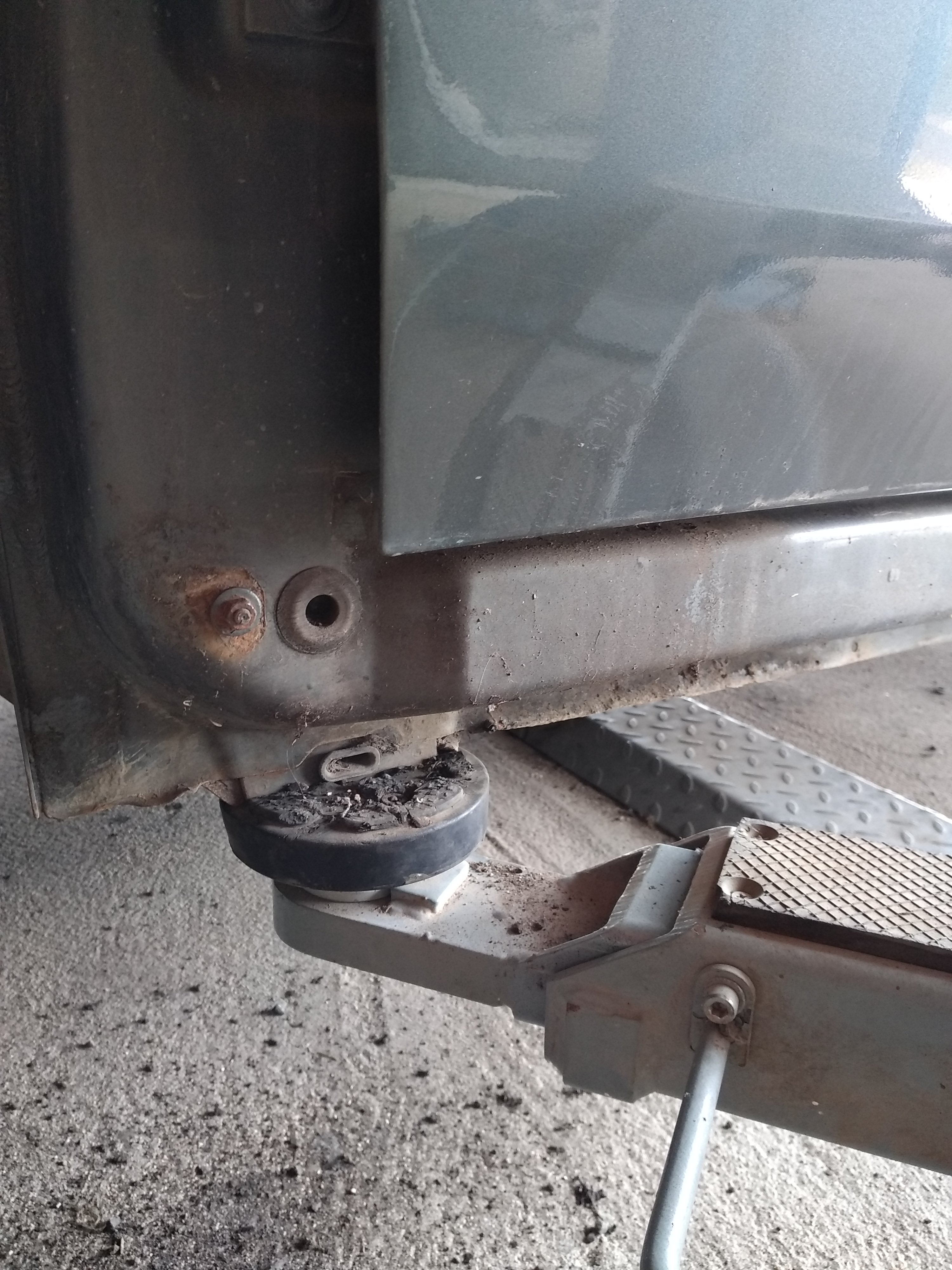

Les bas de caisse sont quand même propre dans l'ensemble :
Petite pose :

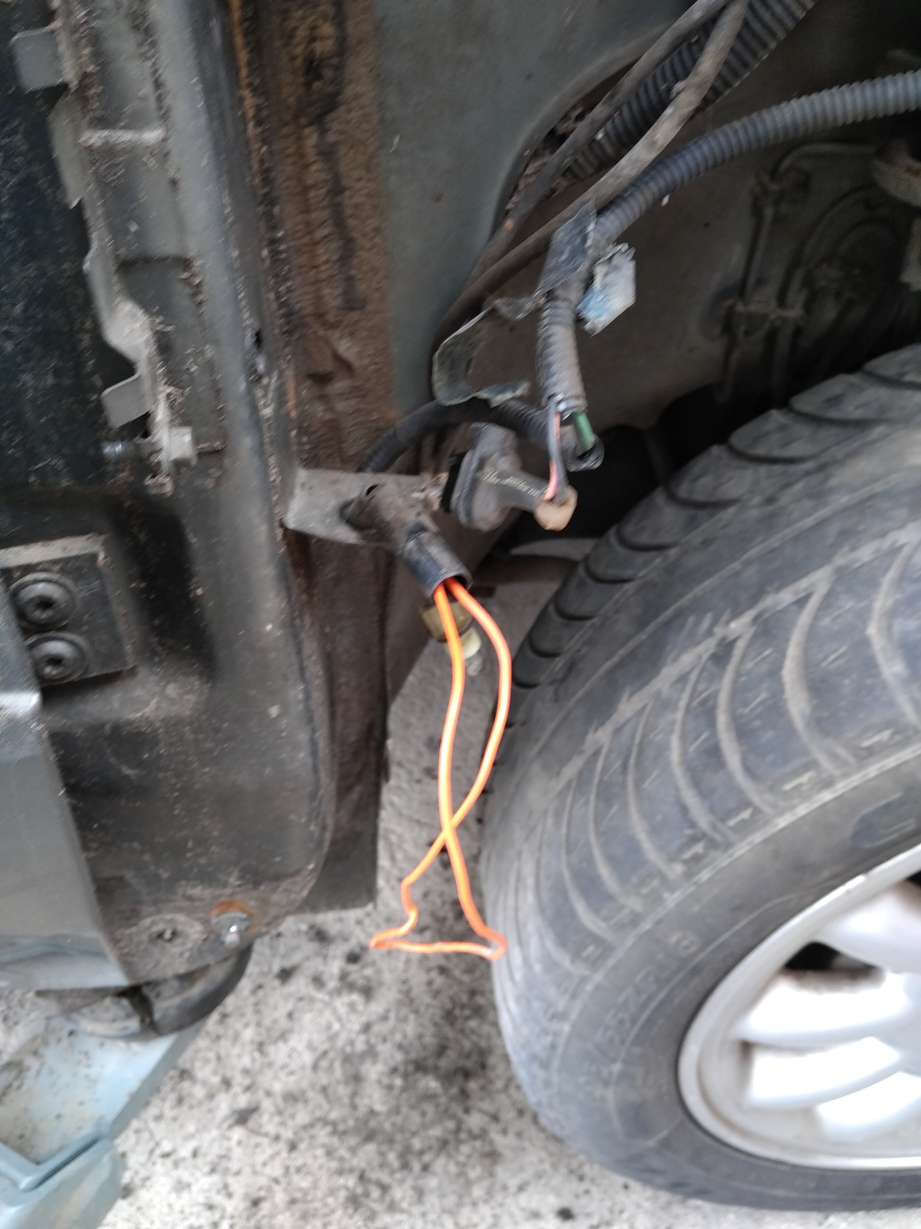

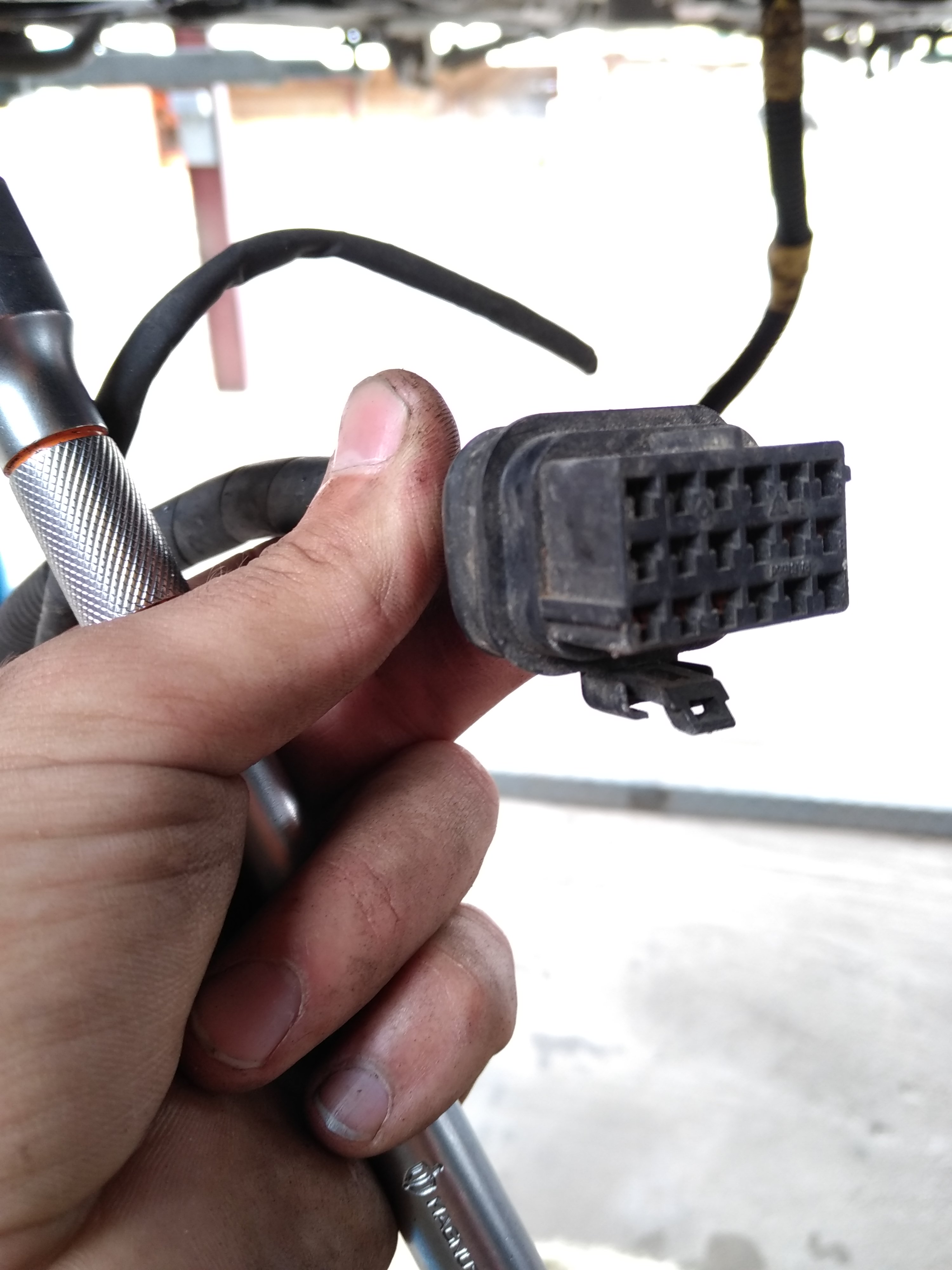

J'avais laissé la prise pour le calculateur de boite auto :lol:

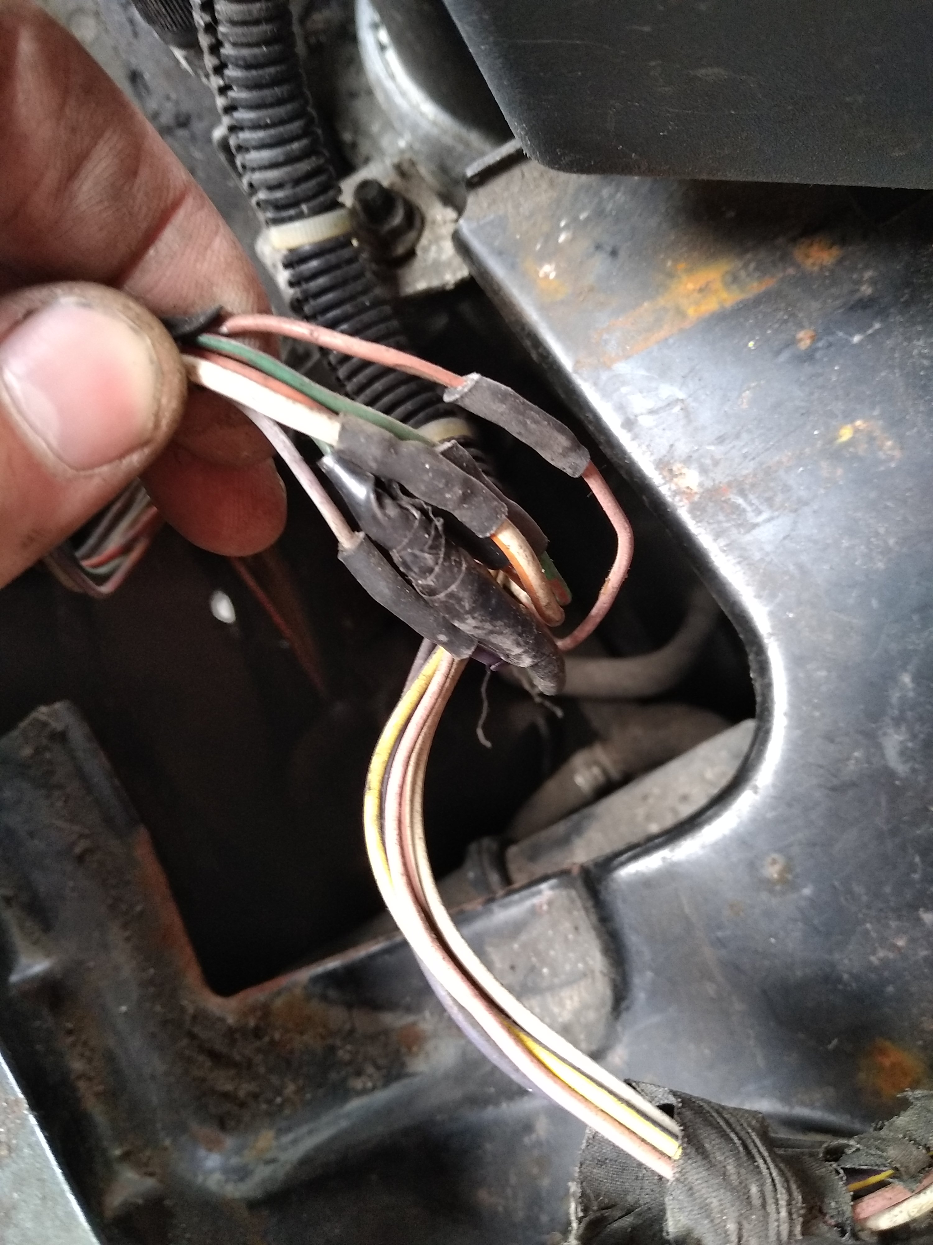

Le câblage à été bricolé partout sur cette voiture, encore un exemple ! cette fois il ont supprimé la prise :grrr:

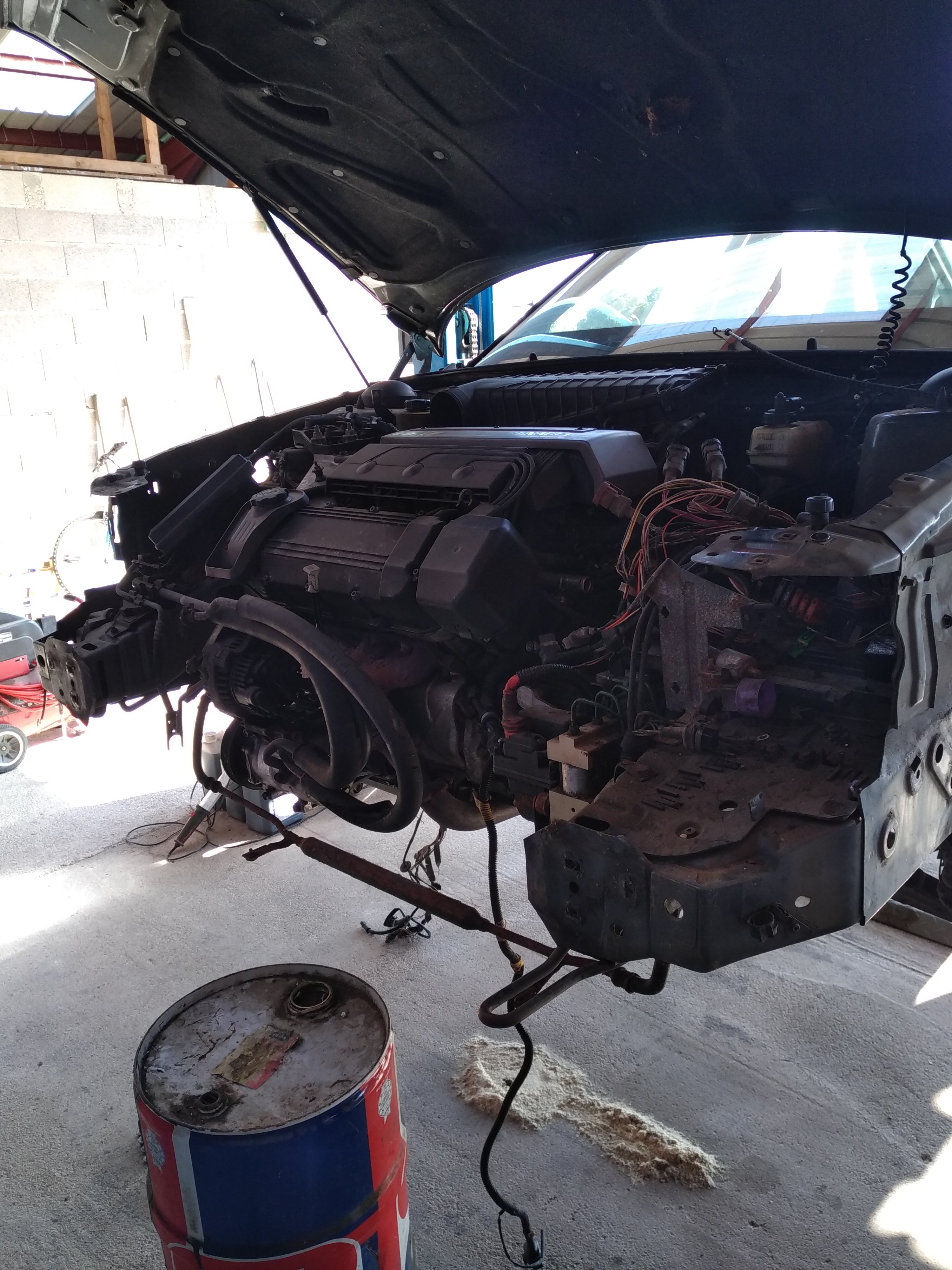

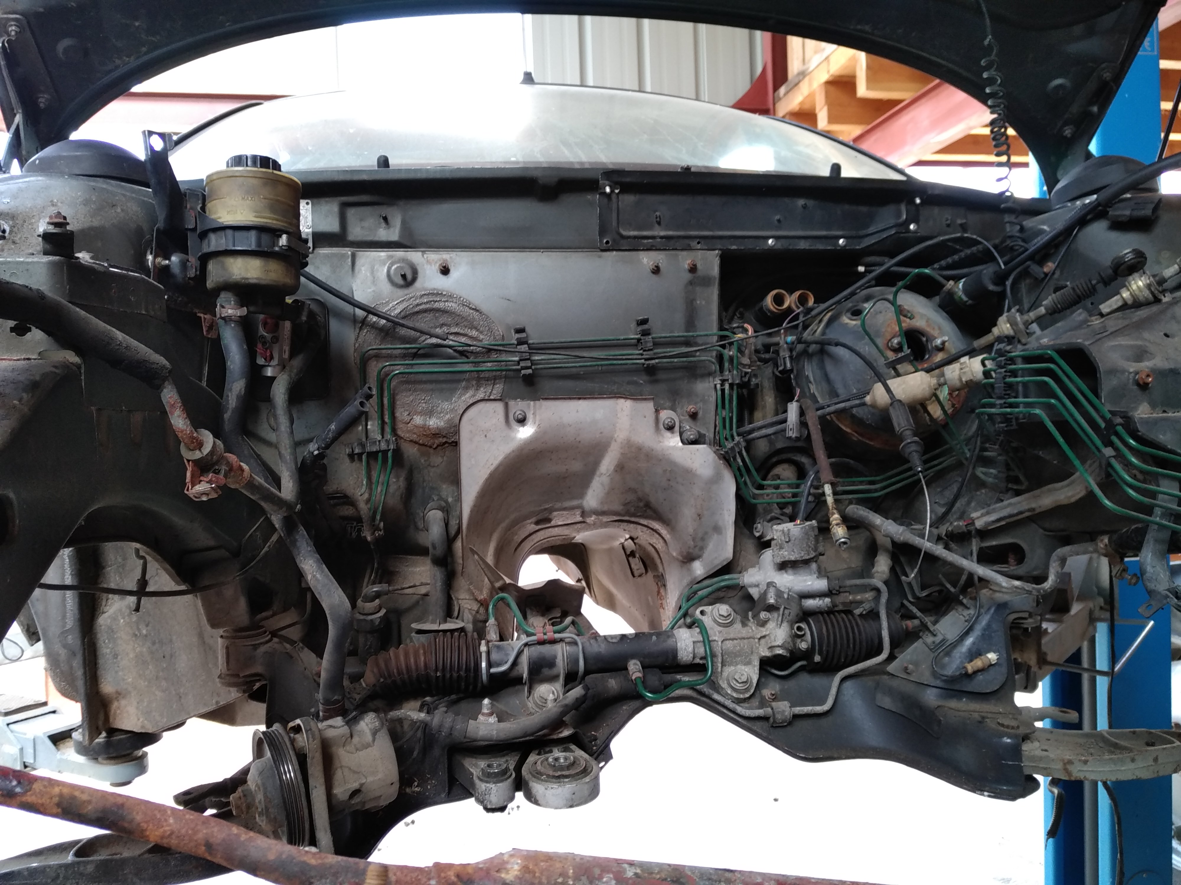

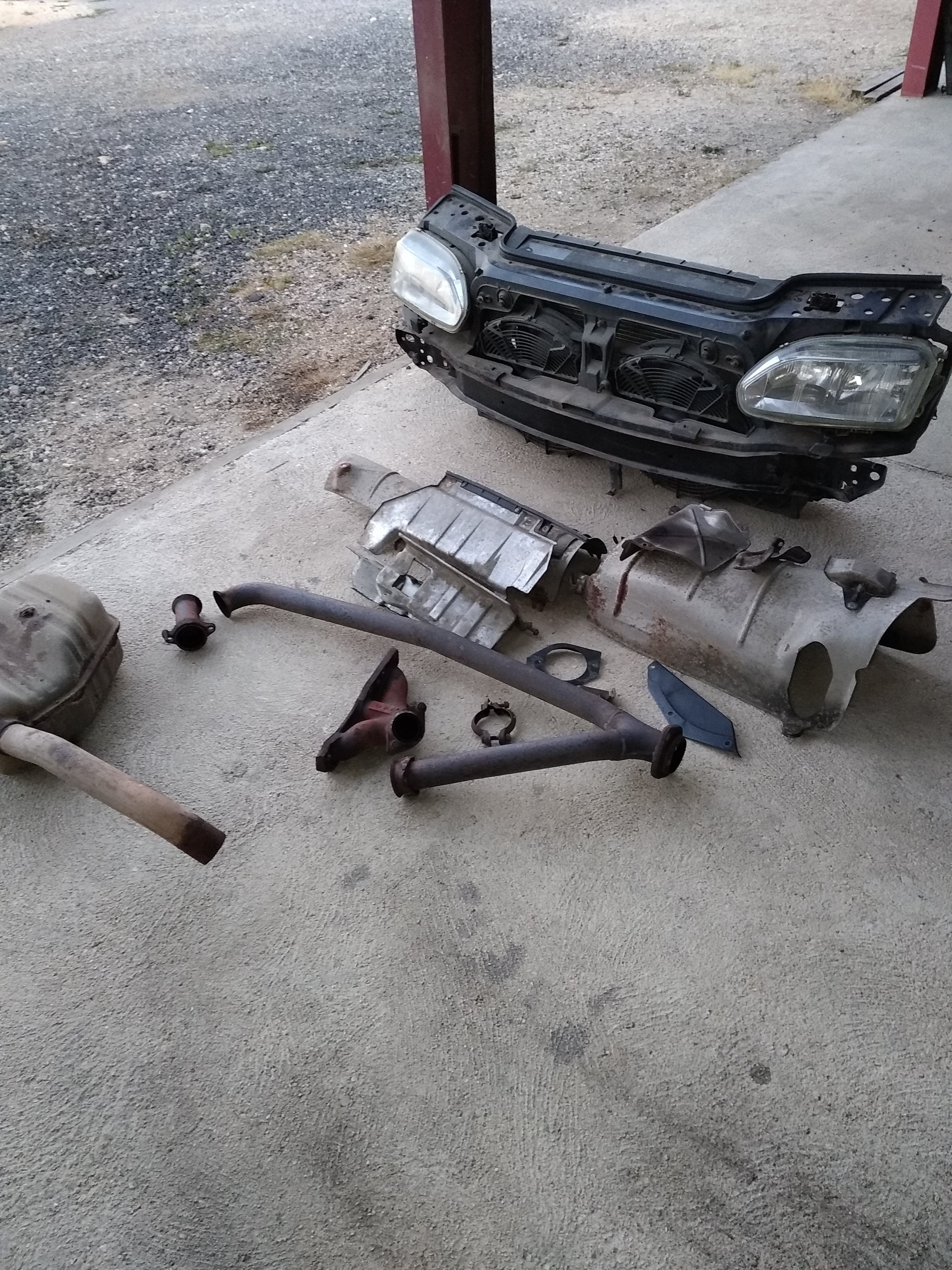

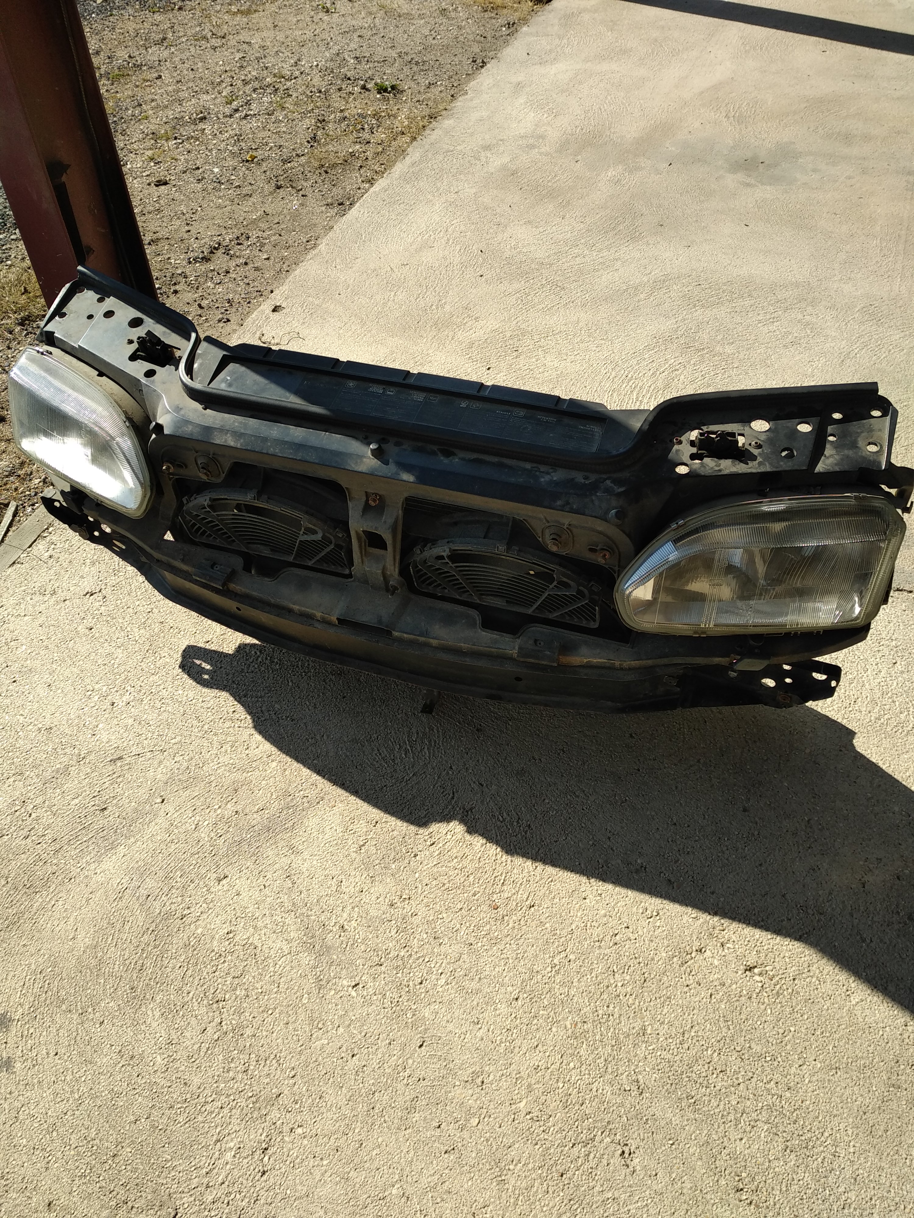

Dépose du museau:
Régulateur de vitesse

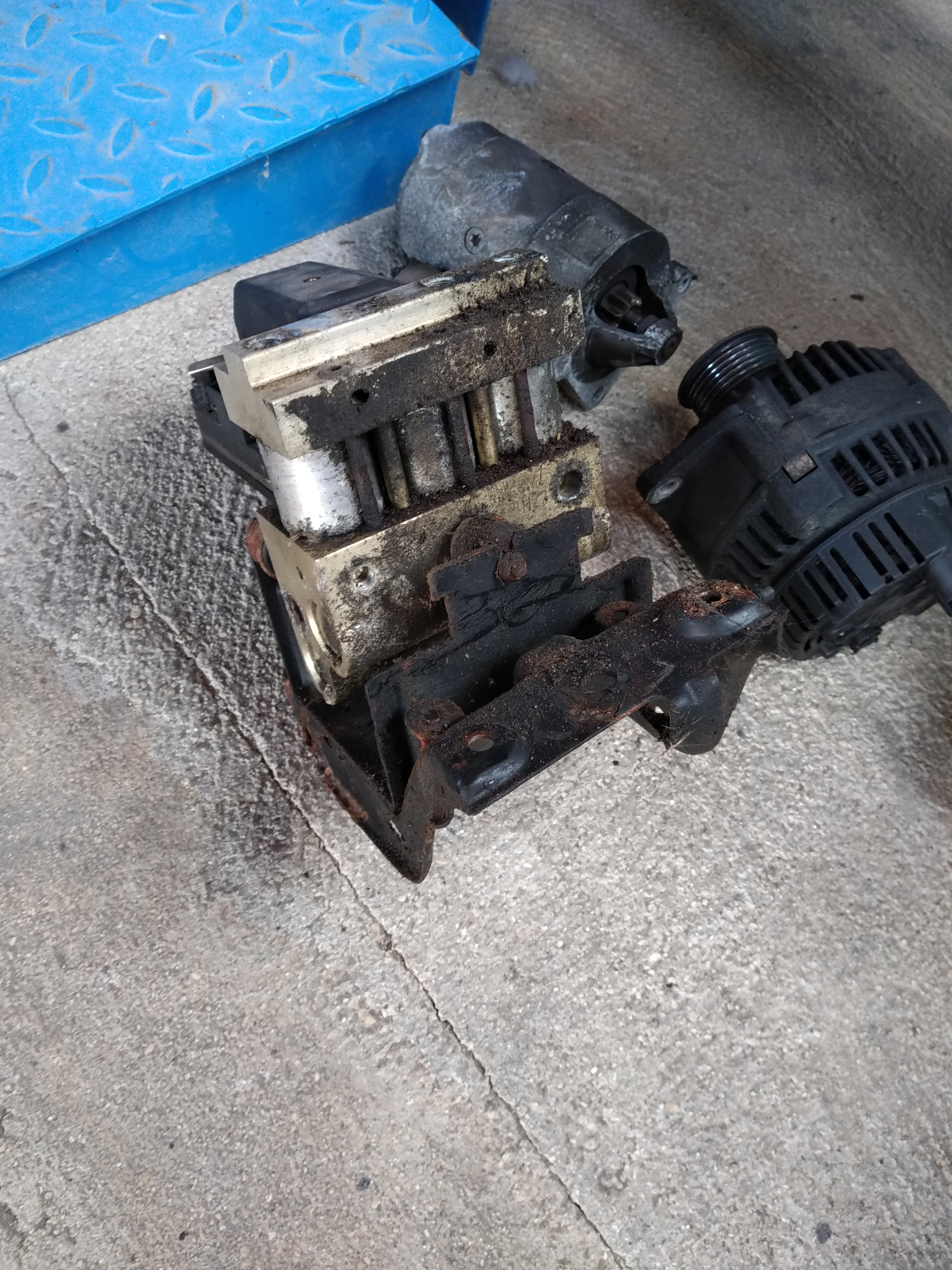

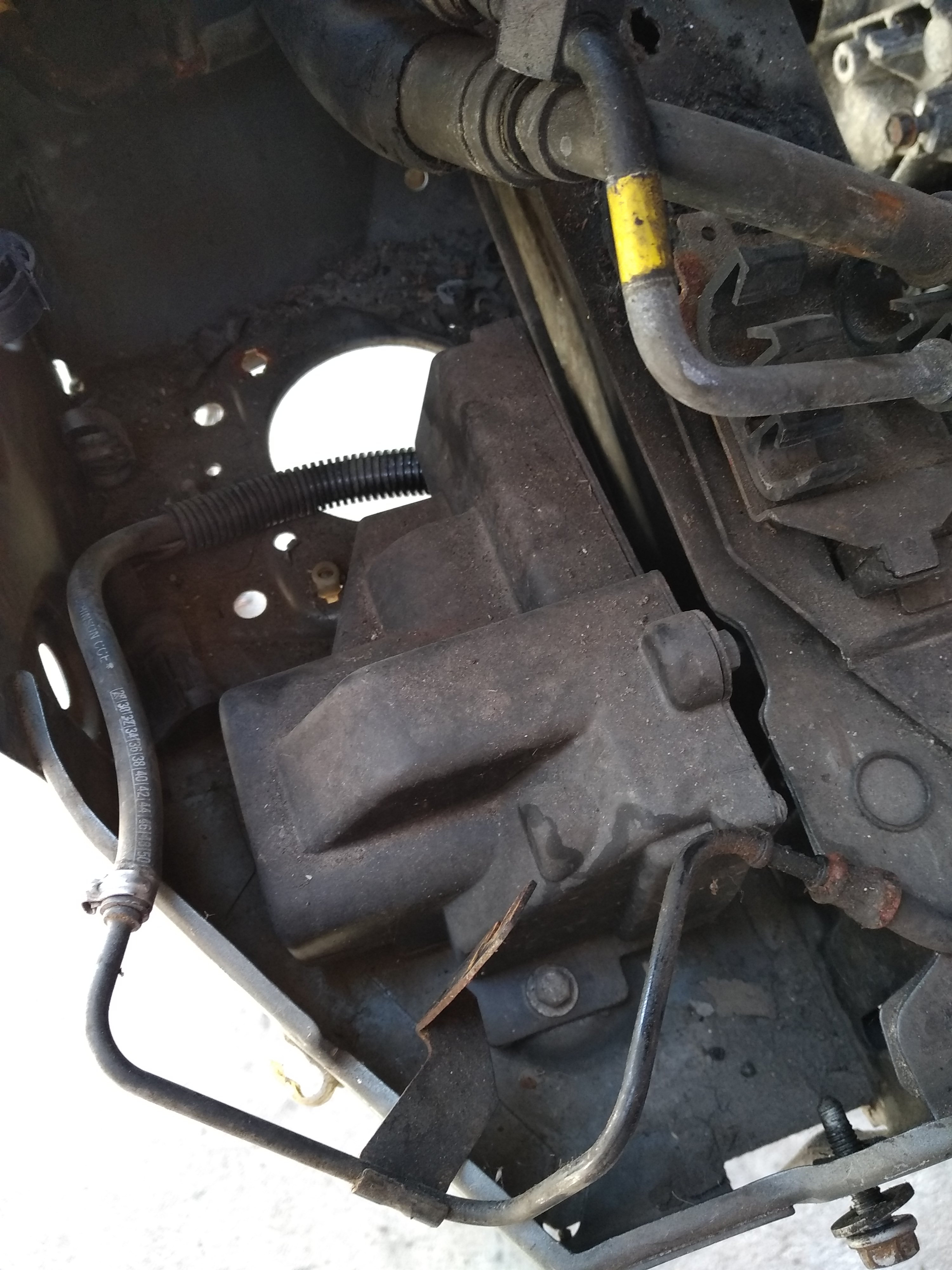

Bloc ABS : Rust is everywhere !

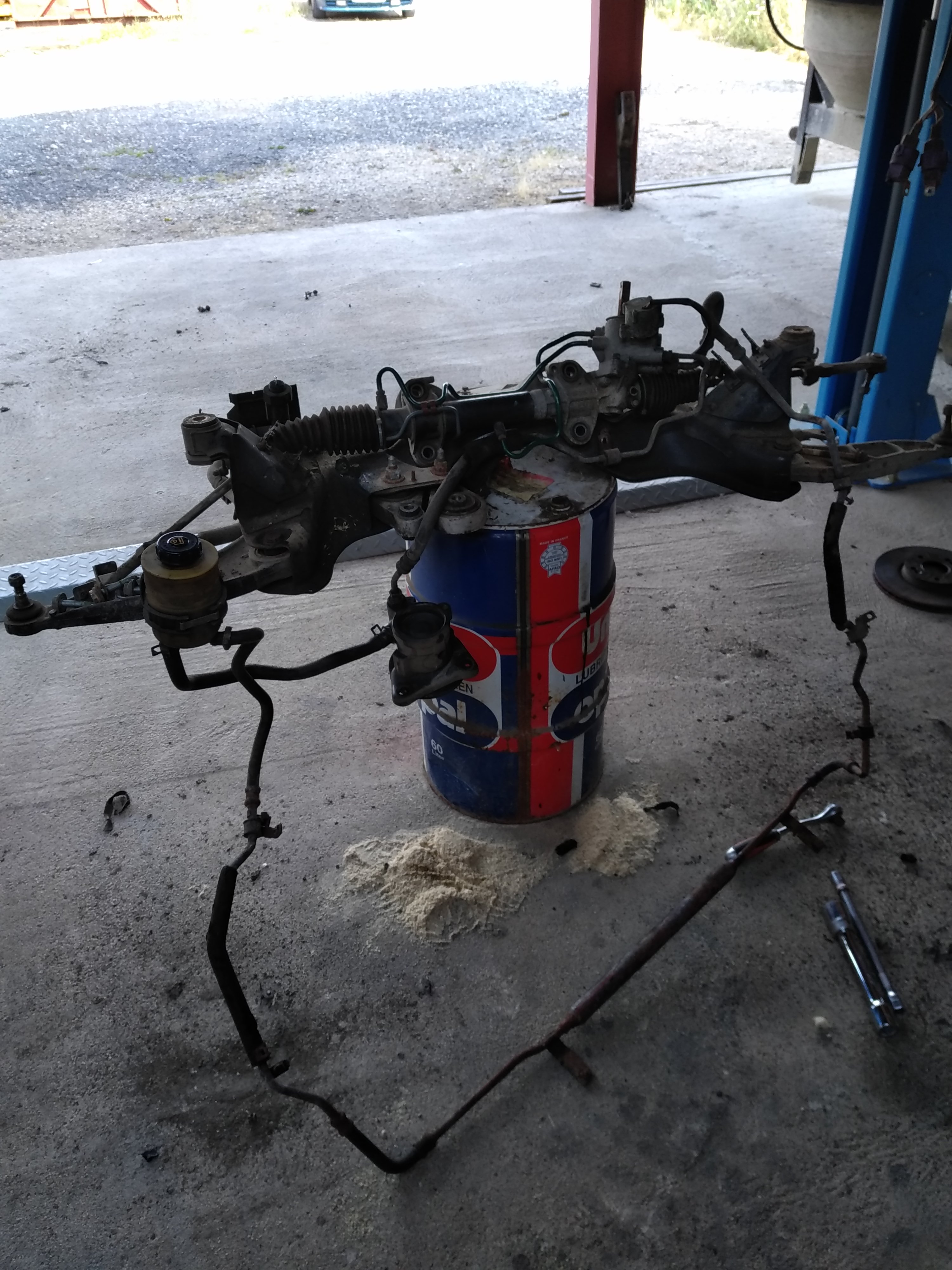

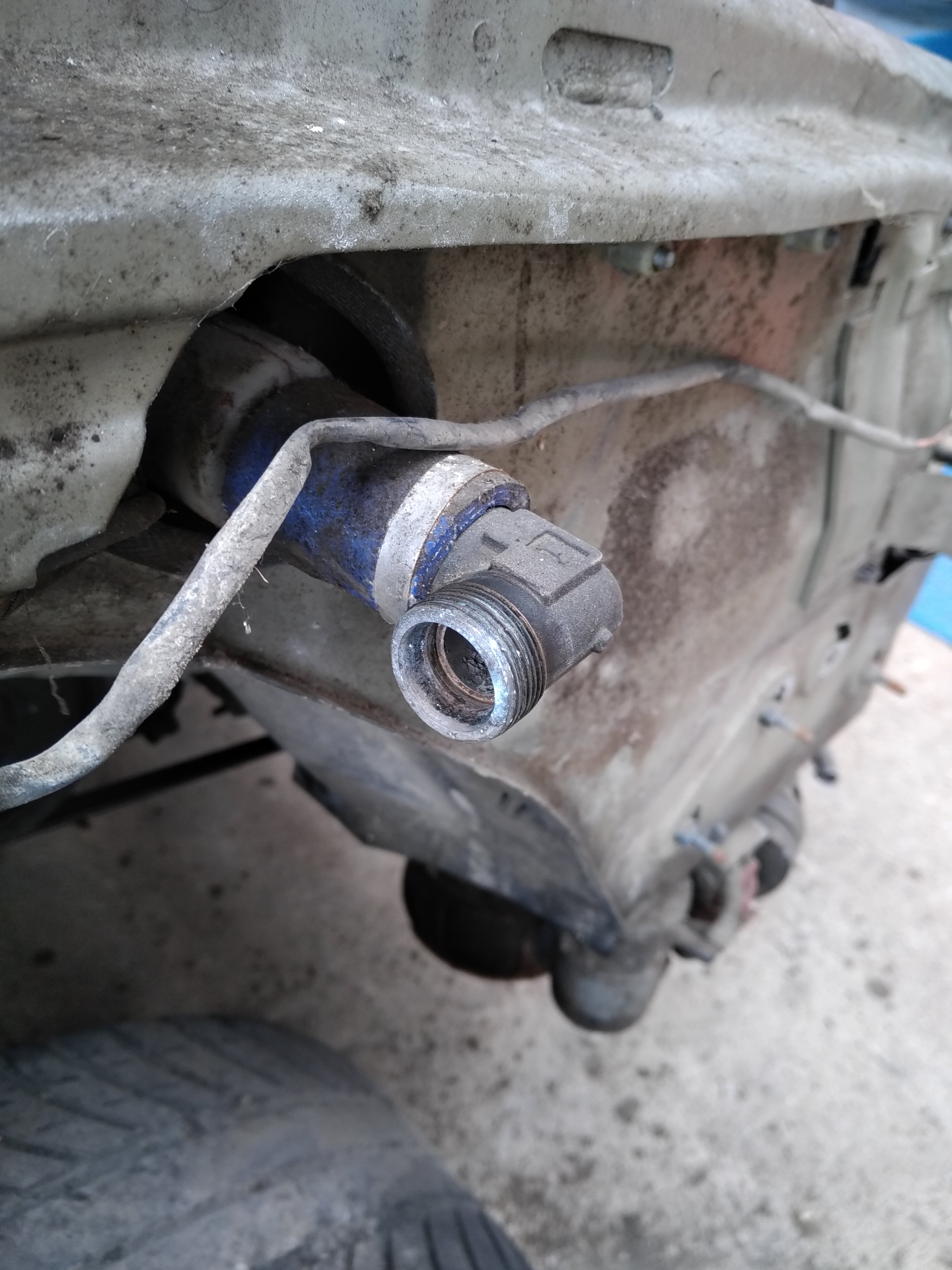

Encore une surprise:

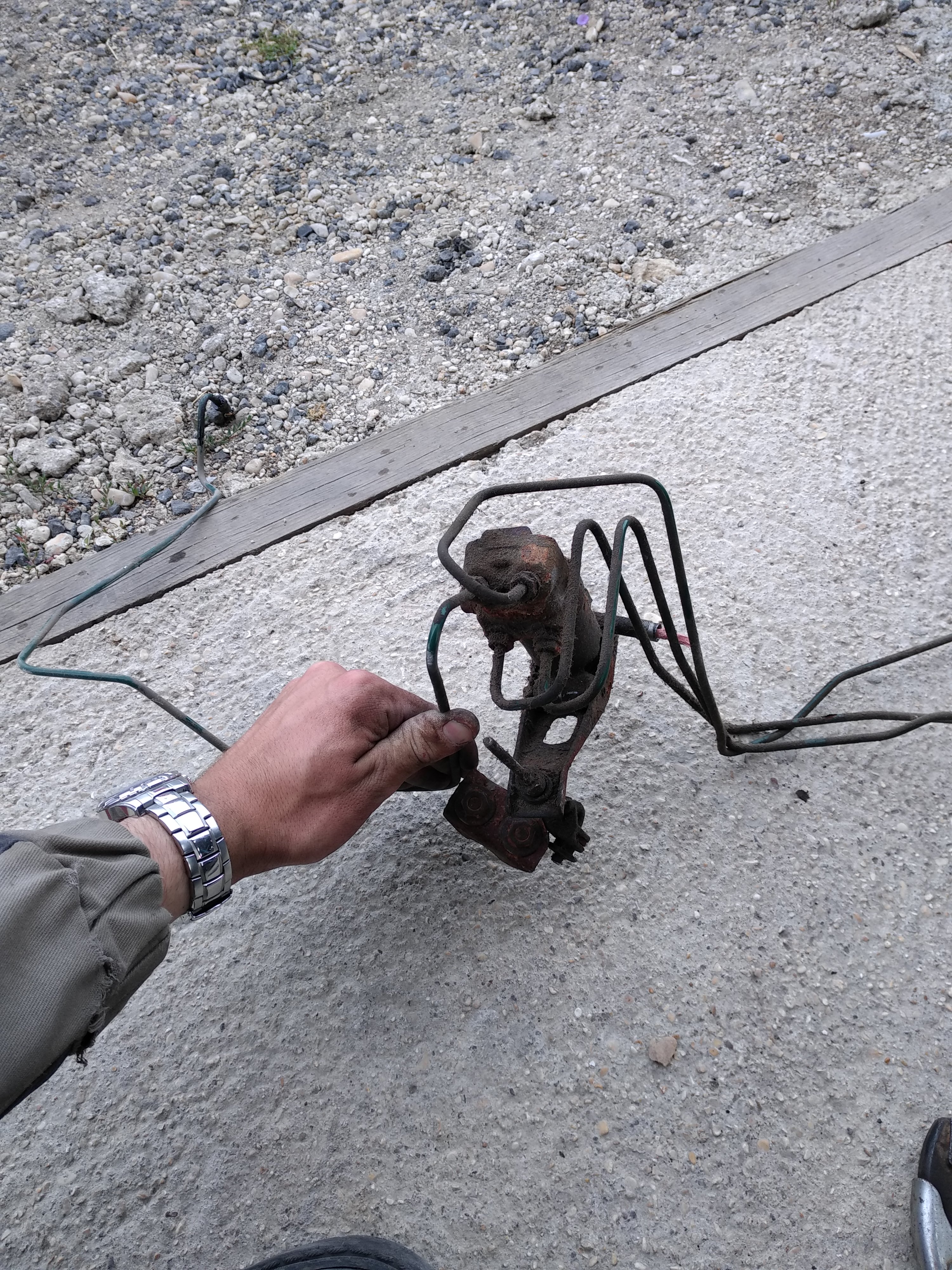

Ma clé à tuyauté => 99% de réussite :vouiii:
Le bloc ABS déposé :

Quel boulot, si j'avais un hangar et un pont comme sa... je désosse la mienne pour tout refaire aussi lol

:D c'est vrai que ça aide ! Ce hangar, c'est mon paradis :love:

Deux choses, il me semble :
. . . Soulage le moteur en le soulevant pour éviter que les deux bras supports ne se déforme légèrement en l'absence de la poutre métallique avant !
. . . Laisse le bloc ABS rempli de liquide de frein, pour éviter une bulle d'air dans son système interne.
Pour les deux bras support, je vais devoir les contrôler de toutes façon car celui de droite à eu un choque
Le bloc ABS est déjà vide :lol: (j'ai aspiré tout le liquide à chaque étrier) mais c'est pas grave, je sais comment c'est fait à l'intérieur et je pense pouvoir le réamorcé sans trop de problème. En plus je vais en mettre un autre moins attaqué par la rouille :ctop: Et au cas où ça n'irai pas, j'en ai encore un autre rempli de liquide ;)

Je crois qu'en faisant le vide (aspiration) on doit pouvoir extraire les bulles d'air internes !

la bidouille sous le calculateur est tres courante , le connecteur a un faux contact recurant de l alimentation de la pompe a essence , bilan on demarre pas ,
la combine était de viré le connecteur te rebrancher
si tu veux le faisceau d origine fait signe , il est present sur la rxe que j ai démonté ,et j ai un faisceau moteur pour morceau pour l autre coté
pour le bloc abs ... bon courage ;)
ça va être la surprise ! je pense que ça va le faire :vouiii:
je dois avoir bidon lave glace aussi sur l initial , et le capteur doit etre desssus a mon avis
Je ne savais pas pour le problème de pompe à essence. Bon à savoir !
J'ai tout ce qu'il faut pour refaire le connecteur sur ce faisceau donc c'est pas un problème mais merci quand même pour ton aide :ctop:
J'ai récupérer toutes les pièces manquantes sur une RXE également. Mais le capteur je vais me le fabriquer, c'est pas non plus un problème, je vois déjà comment le faire ;)
Pour l'ABS je le sent bien :D

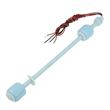

Pour le capteur, je ne ferait pas un capteur horizontal qui traverse le bas du réservoir.
Ce sera un capteur vertical implanté sur le haut du réservoir (pas de fuite :non: )
Un flotteur avec une base métallique traversé par un tube plongeur. Au bout de ce tube, 2 électrodes. Dés que le niveau sera bas, le flotteur se posera sur les électrodes et la base métallique du flotteur fermera le contact :ctop:
Photo tiré d'internet pour vous faire une idée :
Ouai je sais j'aime bien perdre du temps et se ne sera pas d'origine :lol:

A ta place, je mettrais un original qui est simple, étanche, pile comme il faut ! ;)
On verra bien de toute façon j'y suis encore pas à ce stade.

J'ai pas eu trop le temps de bosser dessus donc il n'y a pas beaucoup de photos :

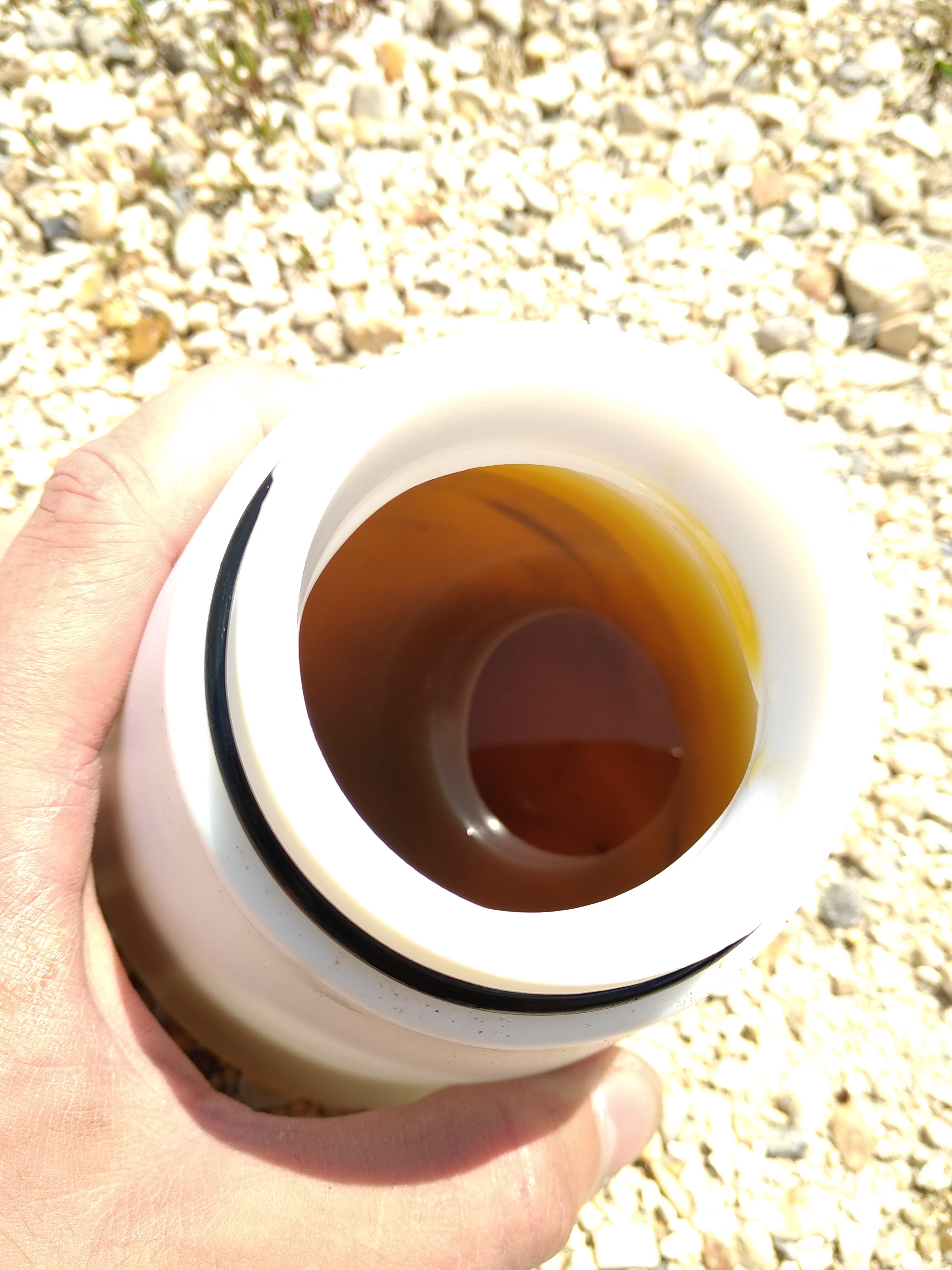

Pour commencer je vous montre la couleur du liquide de frein :
Il fallait le changer !

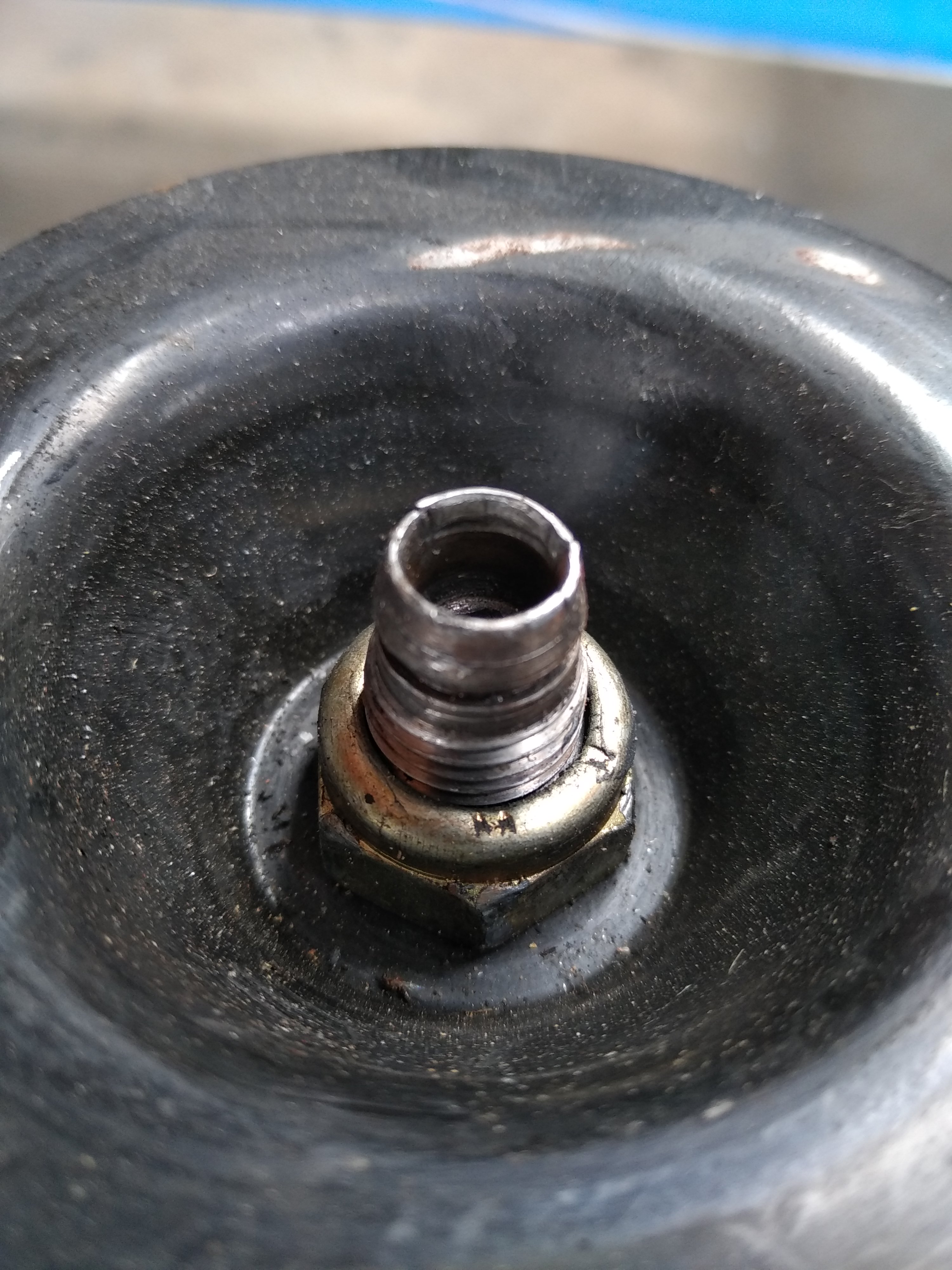

Sur l'amortisseur AVD, j'avais une légère fuite d'air :lol: j'ai trouvé !
J'ai également trouvé pourquoi ils ont retiré le lave phare :llooll:
Le faisceaux élec à été un peu écrasé sous ce plastique siliconé, je vais sois en remettre un d'origine que je possède ou en refaire un :

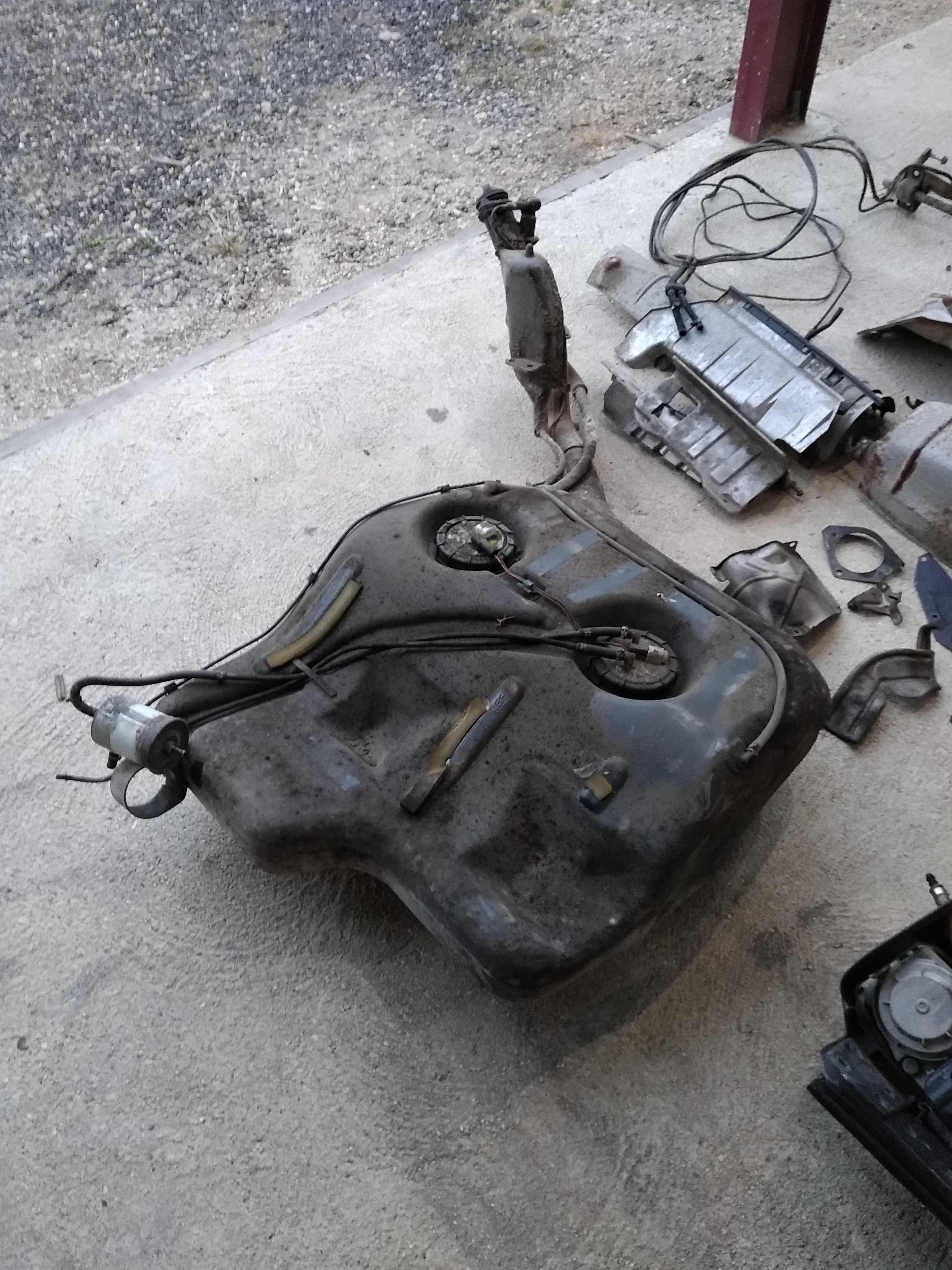

Dépose du moteur-boite :
Suivi du berceau :
Voici de l'or qui rouille !
Autre pièces démonté :
La bête va se reposé ...

Tu aurais vu la couleur du liquide de frein de ma Phase-2 !
. . . Il était totalement opaque !

bon, je fais de suite ma lettre au père noël : je veux un hangar et un pont tout pareil !
et avec tout plein de place pour étaler du bordel et le laisser longtemps...
